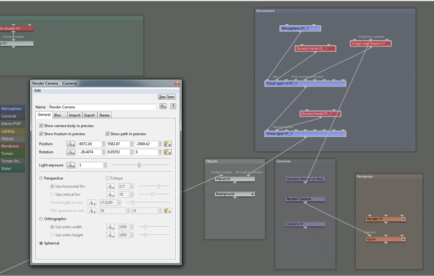

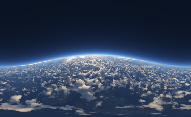

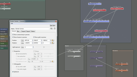

  • Tatsächlich ist es noch einfacher als ich dachte, mit Terragen Panoramas zu rendern die in anderen Programmen als Umgebung verwendet werden können. Einfach "spherical" bei der Kamera anklicken und etwas grösser rendern (in dem Fall war es 6400x3947) und schon wird ein passend verzerrtes Bild gerendert, das man in anderen Programmen auf eine Kugel legen kann.
    Danach ist es einfach, eine Animation innerhalb dieser Umgebung zu rendern. Hier eine simple 360 Grad Animation die ca. eine halbe Sekunde pro Bild in Cinema4D gerendert hat:

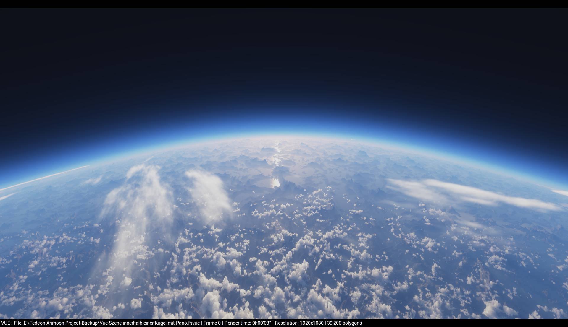

  • Nun habe ich das Panorama in Vue angewandt. Das funktioniert im Prinzip gut, wobei es mehrere Optionen gibt, die mir nicht alle gleich gut gelungen sind. Zuerst hatte ich die nahe liegende Option "Environment map" bei den Atmosphären-Optionen benützt. Es würde Sinn machen, um das Bild des Planeten als Lichtquelle für Objekte wie Raumschiffe etc. zu beleuchten. Allerdings wusste ich dann nicht, was ich mit der Sonne anfangen sollte, und die Uhrzeit-Einstellungen haben mir die Farben verändert. Schliesslich habe ich diesselbe Methode wie in C4D benützt: eine Kugel mit Kamera drin, ohne Atmosphäre. Renderzeit 3 Sekunden.
