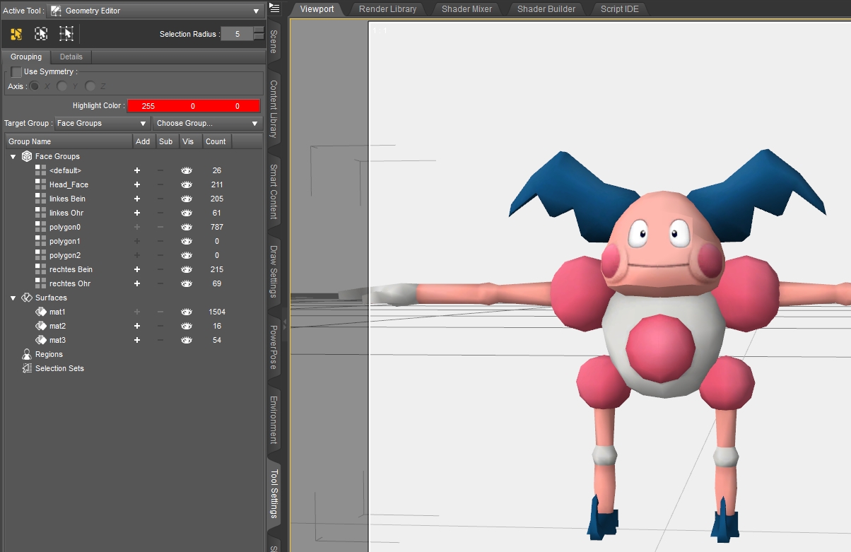

    Mein Ziel ist es, zum Lernen das Pokemon Pantimos zu riggen. Ich mach allerdings nicht jeden Tag damit rum.
    https://files.pokefans.net/images/pokemon-go/modelle/122.png
    Hier muss ich ganz von vorne beginnen und erstmal die Faces anlegen mit dem Geometrie-Editor, weil ich zwar ein obj habe - sogar mit Farbe - aber sonst nix.
    Die Materialzonen sind völlig anders und unbrauchbar.
    Ich benutze da dieses Tutorial, weil deines von anderen / einfacherern Sachen ausgeht, während hier ein Lebewesen geriggt wird:
    http://philosophersegg.com/resources/Spar…ingTutorial.pdf
    Dazu die Frage: Wenn ich die Faces für Arme und Hände zuteilen muss, reicht es da aus, für Arme, Hände und Finger 1x die Faces anzulegen, oder muss man Arme, Hände und Finger separat "facen"? Bei den Beinen habe ich die Füße mit rein genommen - kann ich die später wieder entfernen? (wie?) Das dürfte in diesem Fall bei den Füßen nicht nötig sein, aber bei den Armen und Händen muss ich es schon wissen.
    Ich denke, dass ich die Arme und Hände riggen muss - die Finger kann ich mir in diesem Fall wahrscheinlich sparen. Zumindest vorerst.
    Hoffentlich kann man das im Nachinein noch ändern ohne alles neu machen zu müssen.
    Jede Facegroup die du erstellst wird im Figure setup panel nachher zur einer Bone konvertiert , also erstellst du nur für die Mesh Regionen die dann jeweils eine Bone zugeteilt werden soll .
    Im Prinzip musst du nicht unbedingt Facegroups anlegen. Die sind nützlich, weil man dann im Figure Setup die Bones automatisch anlegen lassen kann. Und später braucht man sie, um den betreffenden Körperteil mit einem Klick auswählen zu können. Wenn du die Bones lieber manuell erstellst, kannst du auch das machen, je nach Belieben auch ohne Facegroups anzulegen. Und du kannst jederzeit die Facegroups ändern, entfernen oder hinzufügen. Das hat keine Auswirkungen aufs Weightmapping.
    Die Weights sind untrennbar mit den Bones verknüpft, aber die Facegroups sind unabhängig.
