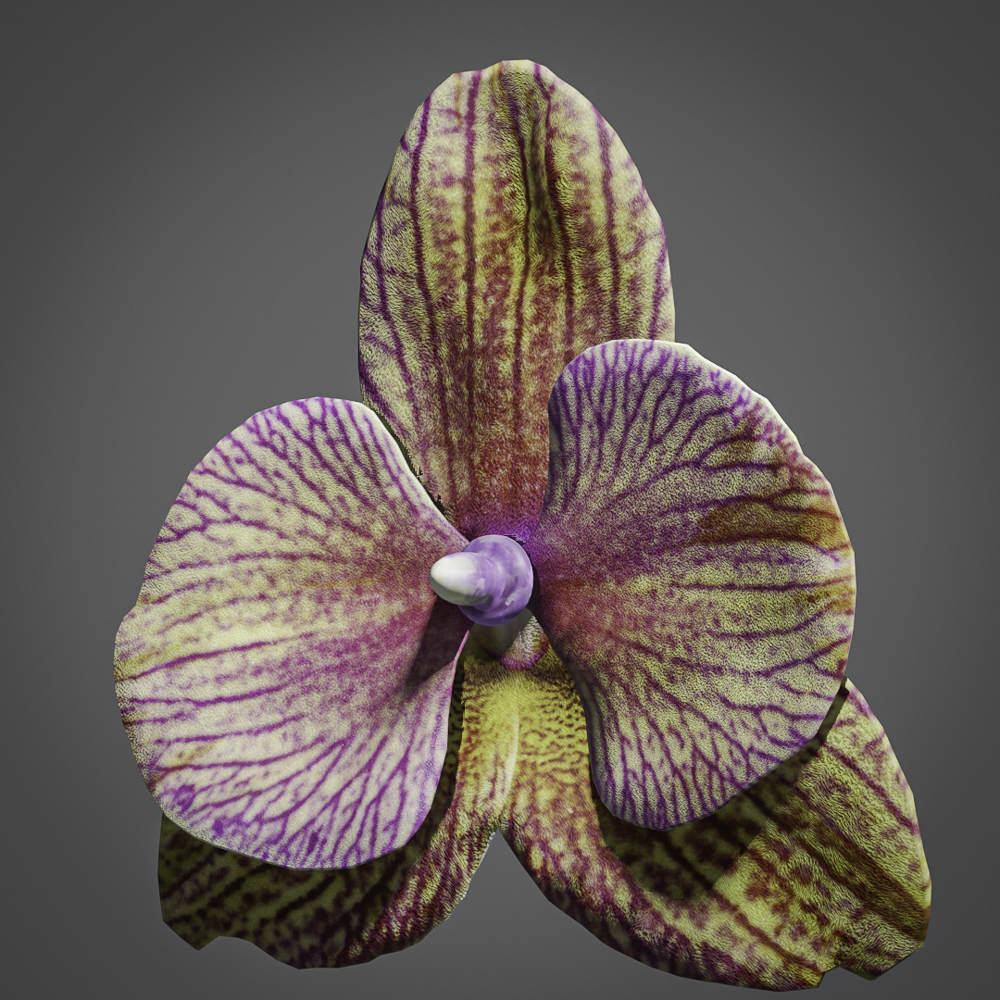

    Testrender von vorn:

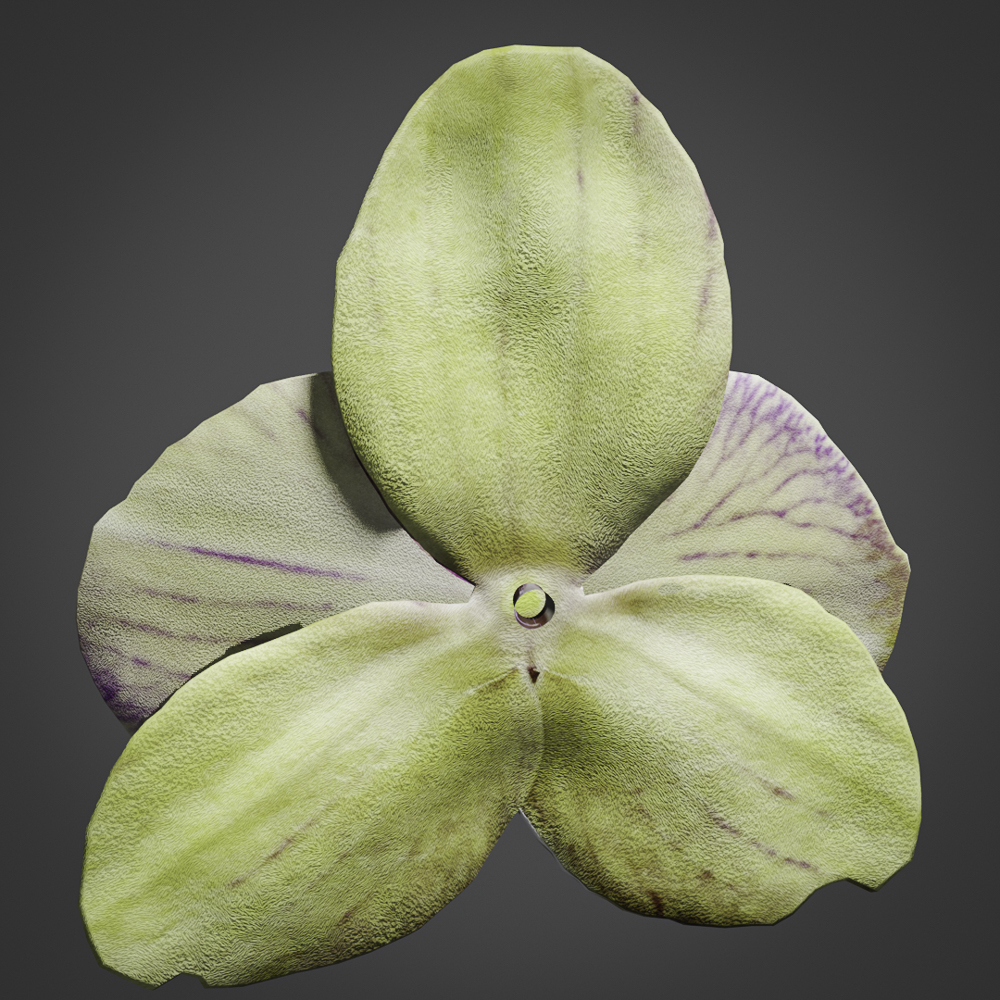

    Testrender von hinten:

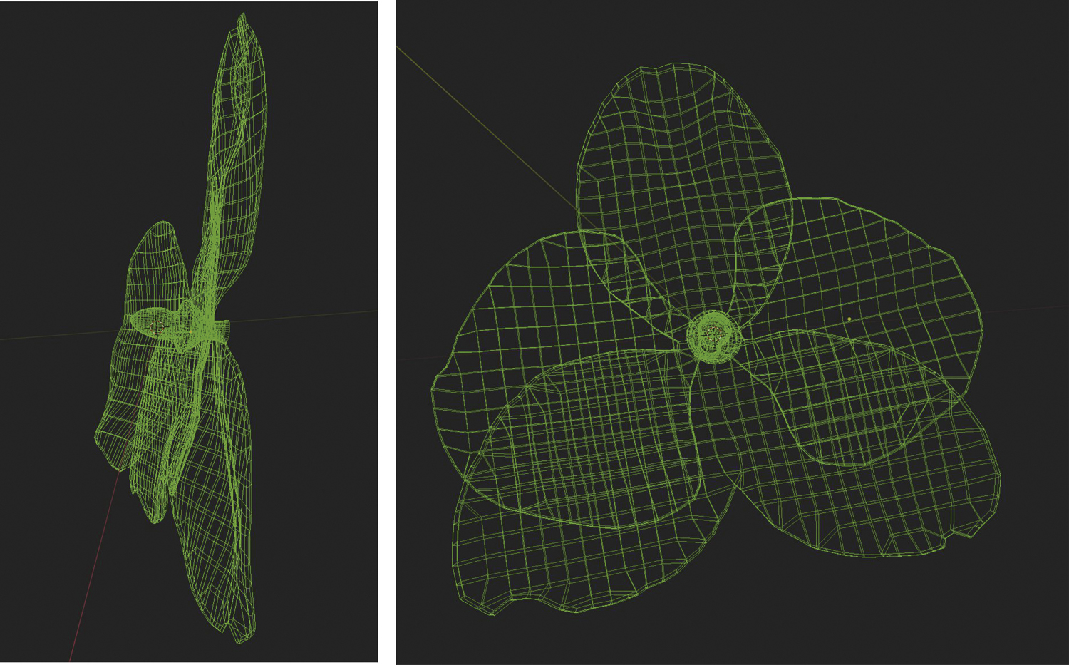

    Ein wenig mesh:
    oder
    Der Anfang ist gemacht und ich finde die Fototexturen sehr gut :top . Die Kanten der Blätter noch etwas mehr schärfen. Schon mal mit creace edges probiert? Dann den Bumpwert ein wenig runterdrehen. Finetunning kann man immer machen bis zum Erbrechen, aber das lernt man mit zunehmender Routine . Also ... nicht solange Pause machen, sonst ist das Feeling gleich wieder weg. Nur so als Tipp.
    Ich finde es aber schon durchaus ansprechend.
    Ein bisschen Glanz und diffuse Transparenz. und schon ist das Pflänzchen fertig.:thumbup::thumbup::thumbup:

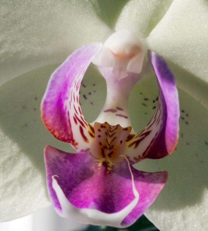

  • Naja, die kompletten "Innereien" der Blüte fehlen ja noch.
    Und die sind alle "3D" und sehr filigran.
    Also jedes winzige Teilstück von allen Seiten fotografieren und modellieren.
    Selbst der Stempel ist ein sehr detaillierter Hohlkörper.
    So sieht das Innere der Blüte aus:
    oder
