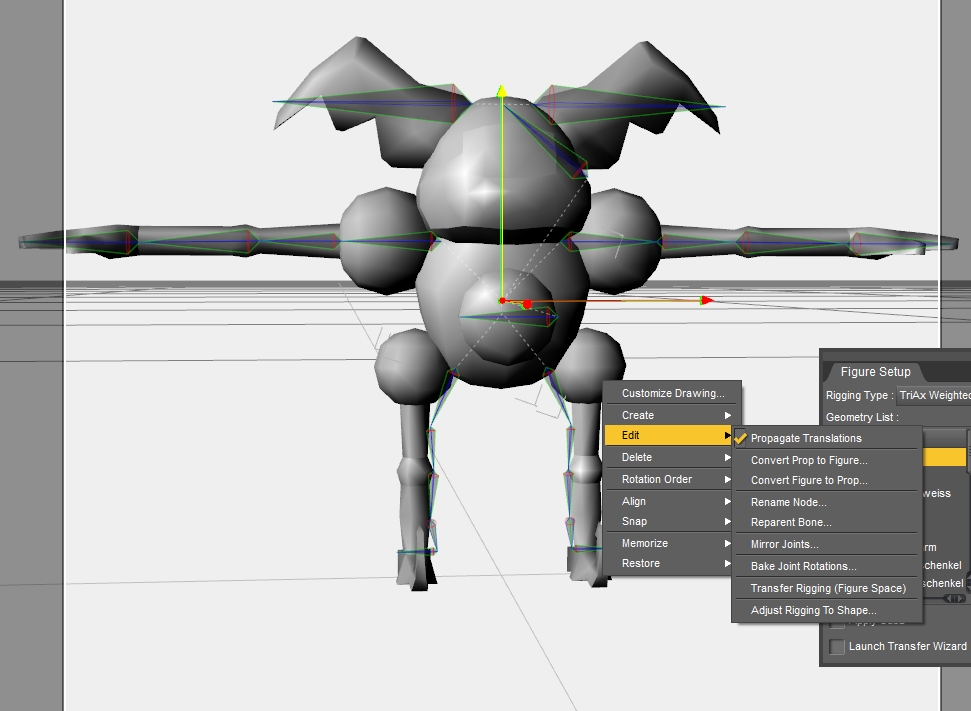

    mein erster Riggversuch mit dem Pokemon Pantimos macht langsam Fortschritte. Dachte ich zumindest bis heute.
    http://philosophersegg.com/res…DS4ProRiggingTutorial.pdf
    Im Moment strauchle ich bei den Bones ab Seite 18.
    Bedingt durch die Figur hatte ich keinen Hip und habe den dann im Menü angelegt.
    Ebenso habe ich bei dieser Figur keinen Abdomen und Chest, sondern nur halt nen Bauch.
    Siehe Screenshots.

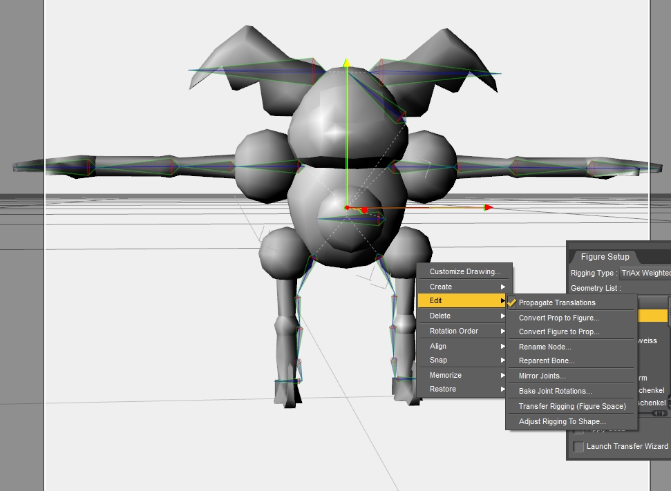

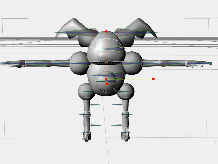

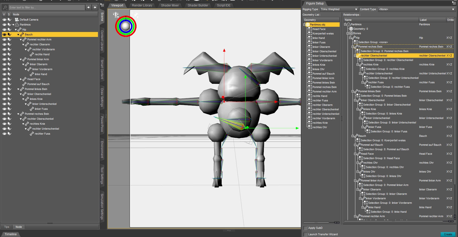

    Jetzt bin ich im Joint-Editor und alles sieht etwas krumm und schief aus. (Bild 2.jpg)
    Bin mir nicht sicher ob das so stimmt oder was ich falsch gemacht habe.

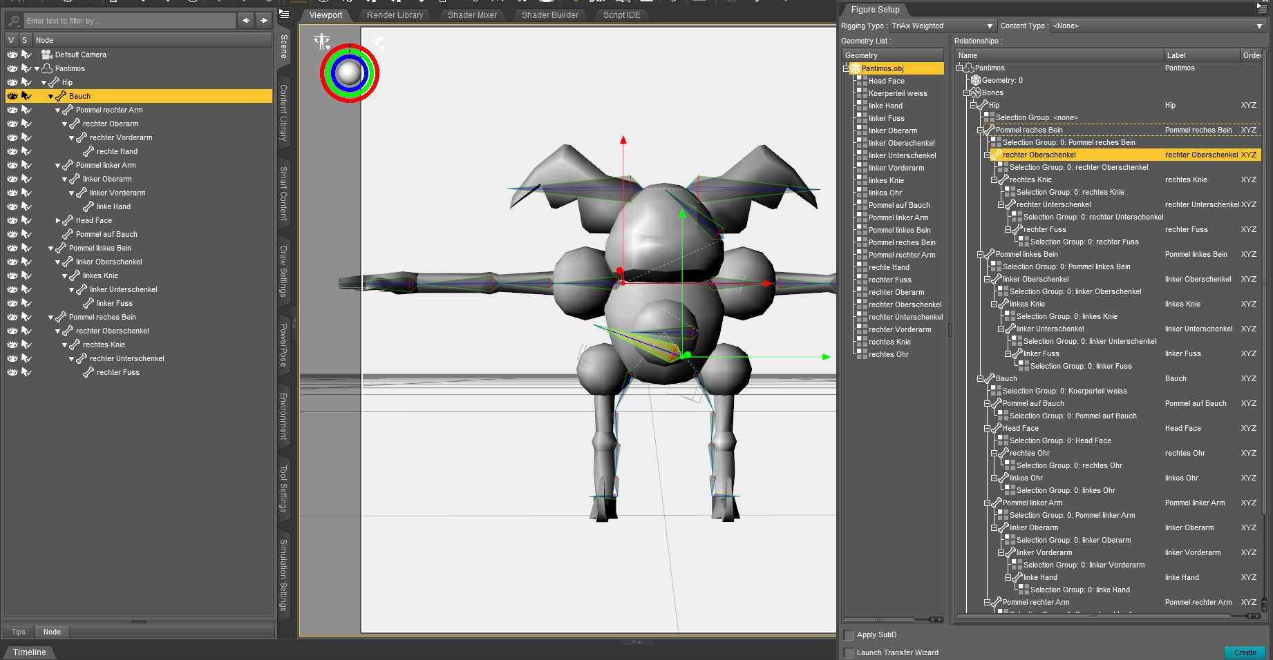

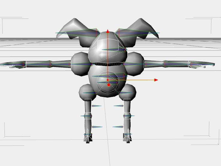

    Das Ergebnis nach Align ist in Bild 2.jpg.

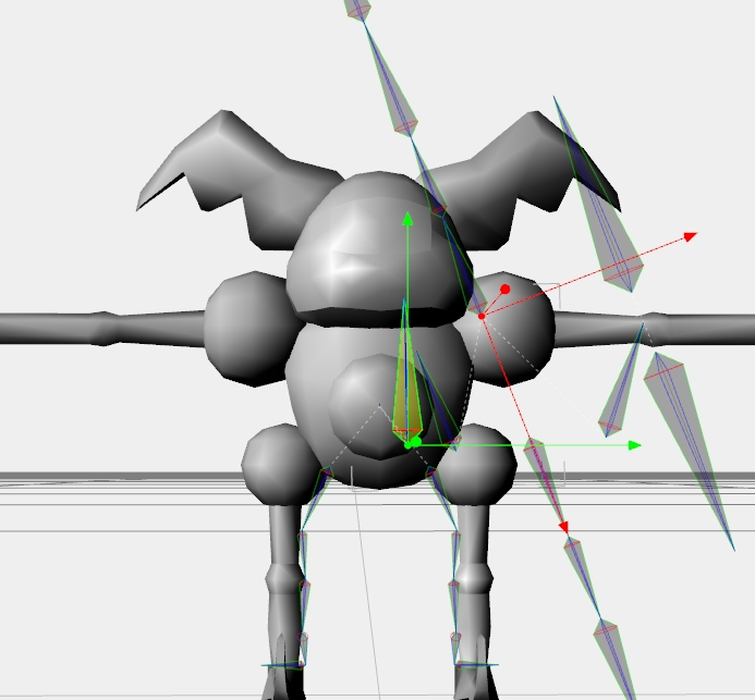

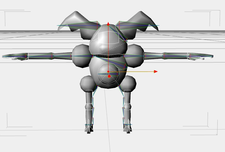

    Wenn ich versuche, das mit den DAZ-Tools zu korrigieren wirds total schief (bild 3 - versuch.jpg)

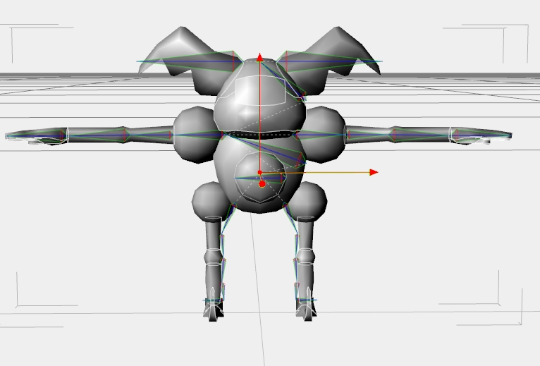

    Nach dem Propagate Translations sieht es etwas besser aus (Bild 5.jpg), aber ich bin mir nicht sicher, ob das passt.
    Der Bone im Kopf und im Bauch sehen etwas seltsam aus. Wie kann ich das korrigieren, falls das falsch ist?

    In diesem Thread hier ging's doch um die Rotation Order der Bones: Frage an Esha wegen dem Rigging-Tutorial
    Aber in deinem Screenshot 4 sehe ich, dass du alle Bones auf XYZ hast...
    Als Anhaltspunkt kannst du durchaus eine Genesis-Figur nehmen, die Orientierung von Armen, Torso und Beinen ist in deiner Figur ja gleich, auch wenn die Form anders ist.
    Außerdem weiß ich nicht, wo und wie ich diese Joints oder Bones anordnen muss.
    Der Bone biegt sich immer an seinem Ausgangspunkt (Center). Du musst die Bone Centers dorthin setzen, wo die Biegung stattfinden soll, also mitten ins Gelenk.
    Wenn ich das alles nochmal anordnen muss, muss ich da erst die Figur löschen und dann wieder auf CREATE drücken, oder werden Änderngen übernommen, wenn die Figur in der Szene bleibt und ich neu auf Create drücke?
    "Create" tut genau das, was es aussagt, es erstellt eine neue Figur. Änderungen kannst du im Joint Editor vornehmen, da bleibt die bestehende Figur erhalten.
