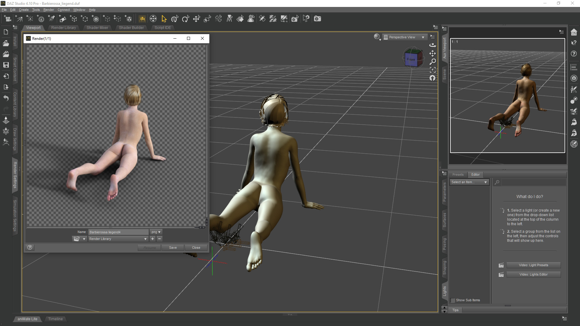

  • Ist vermutlich eine Anfängerfrage, bzw. ein Anfängerproblem. Wenn ich eine Figur rendern möchte und vorher die Beleuchtung unter Lights->Editor verändert habe, werden die Änderungen, die ich im Viewport ja angezeigt bekomme, beim Rendern nicht berücksichtigt. Da ist immer die gleiche (langweilige) Beleuchtung im gerenderten Bild. Was mache ich falsch? Wenn ich z.B. sämtliche Lichtquellen lösche, müßte ja eigentlich eine schwarze Figur/Silhouette gerendert werden, aber nein, ich bekomme jedesmal die "Standardbeleuchtung" heraus.

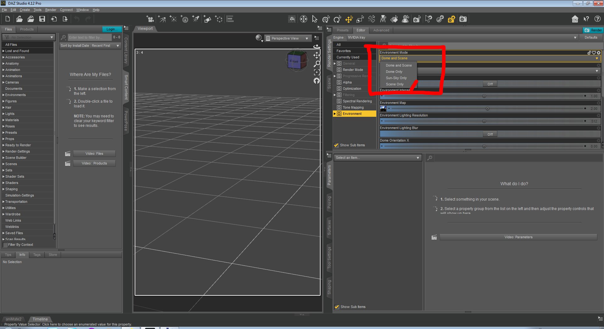

  • Versuch einfach mal, in den Render-Einstellungen zu "Scene Only" zu wechseln, dann wird der "Dome" und das "HDRI" deaktiviert, was bei dir dieses "Rundumlicht" macht - ich denke, das löst dein Problem. In dem Video von ehsa wird das natürlich auch alles viel genauer erklärt und wurde im Prinzip auch oben schon geschrieben, aber auf die Schnelle nochmal:
    "Scene Only" bedeutet, dass du dann nur die Lichter hast, die du selbst aktiv eingebaut hast.
