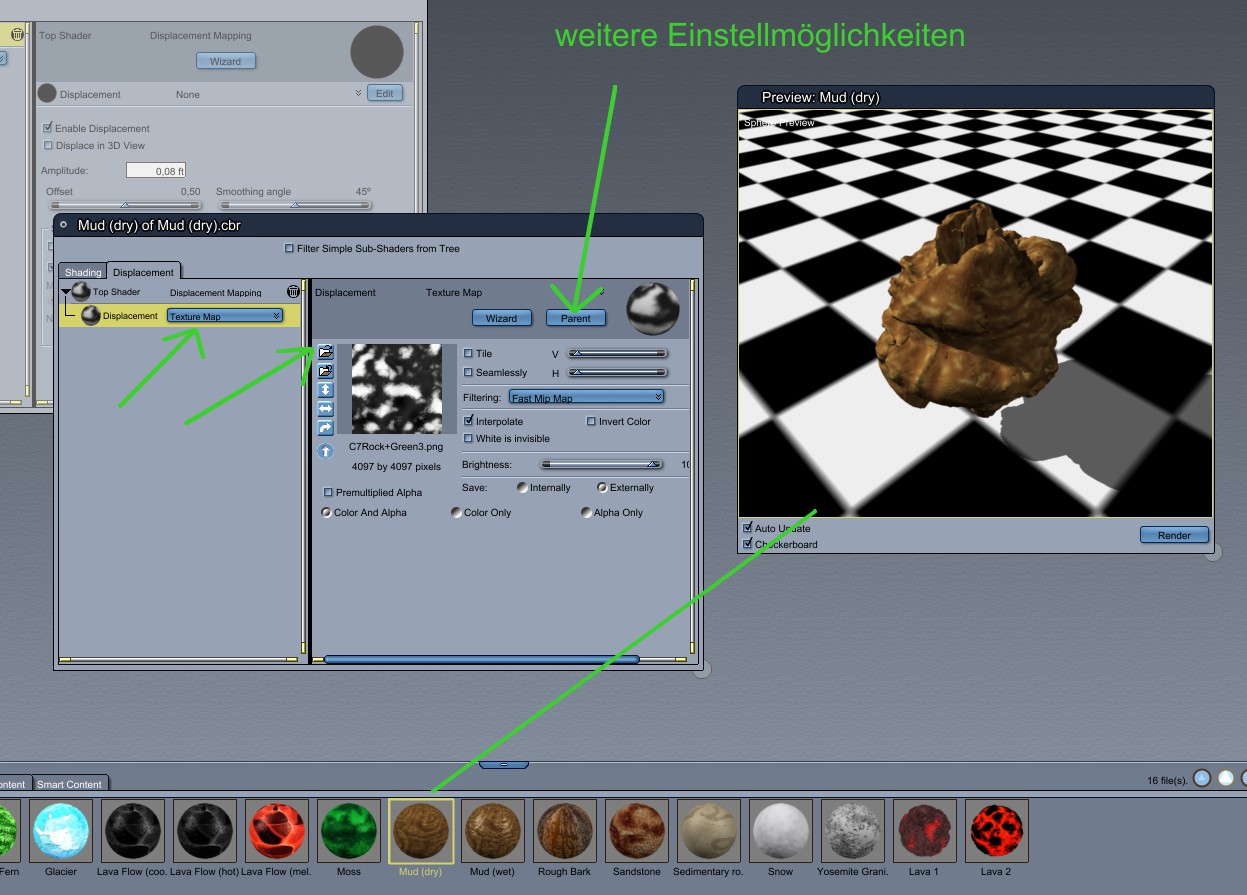

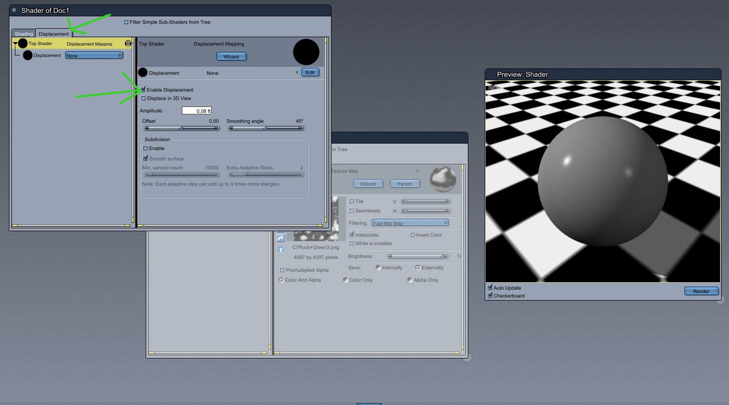

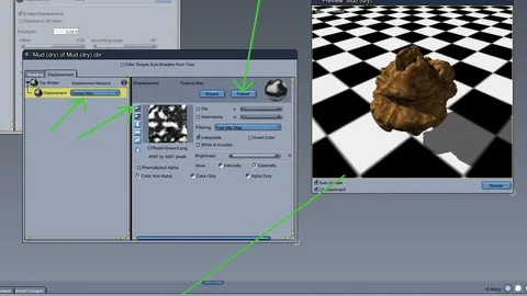

    Ich hab das mal getestet an einer Sphere. Funktioniert damit ganz gut. Habe einfach eine beliebige Height-Map von mir in den Displacement-Kanal eines Carrara-Materials geladen und vorher SDS aktiviert.
    Ob das jetzt mit DAZ Content auch so einfach funzt musst Du testen. Ich würde die Bumb-Map benutzen wenn keine Height- bzw. Disp-Map zur Verfügung steht.
    Bild 1 zeigt wo Du SDS aktivieren musst. Welche Einstellungen hier die besten Ergebnisse bringen, weiß ich jetzt auch nicht. Hab mal die Standardeinstellung gelassen.
    Bild 2 zeigt wo Du die Texture-Map einstellen musst, wo Du die Texture reinholen musst und wo es weitere Einstellmöglichkeiten gibt.
    Vor dem Laden der Texture war das eine runde Kugel mit glattem Mud-Material.

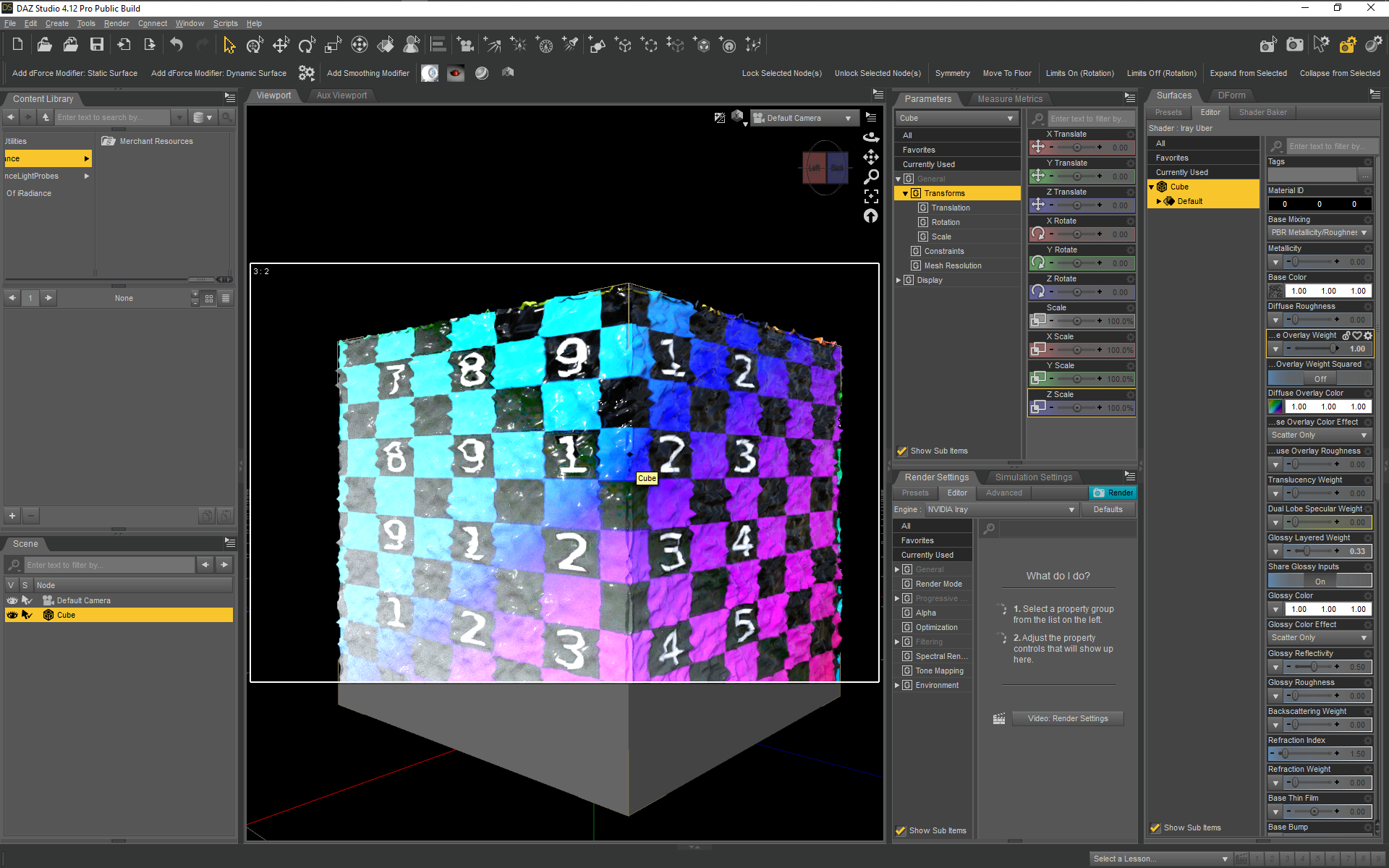

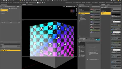

    Hm, also, bei Kanten weiß ich nicht. Ich hab null Plan von C, aber zumindest in DS ist es so, dass wenn Kanten (erst recht Seams der UV-Map) aufeinanderstoßen und darauf Displacement angewendet wird, das zu versetzter Distortion neigt, und damit zu 'ner Art Artefakten.
    Da, neben meinem Mauszeiger siehst du, was ich meine.
