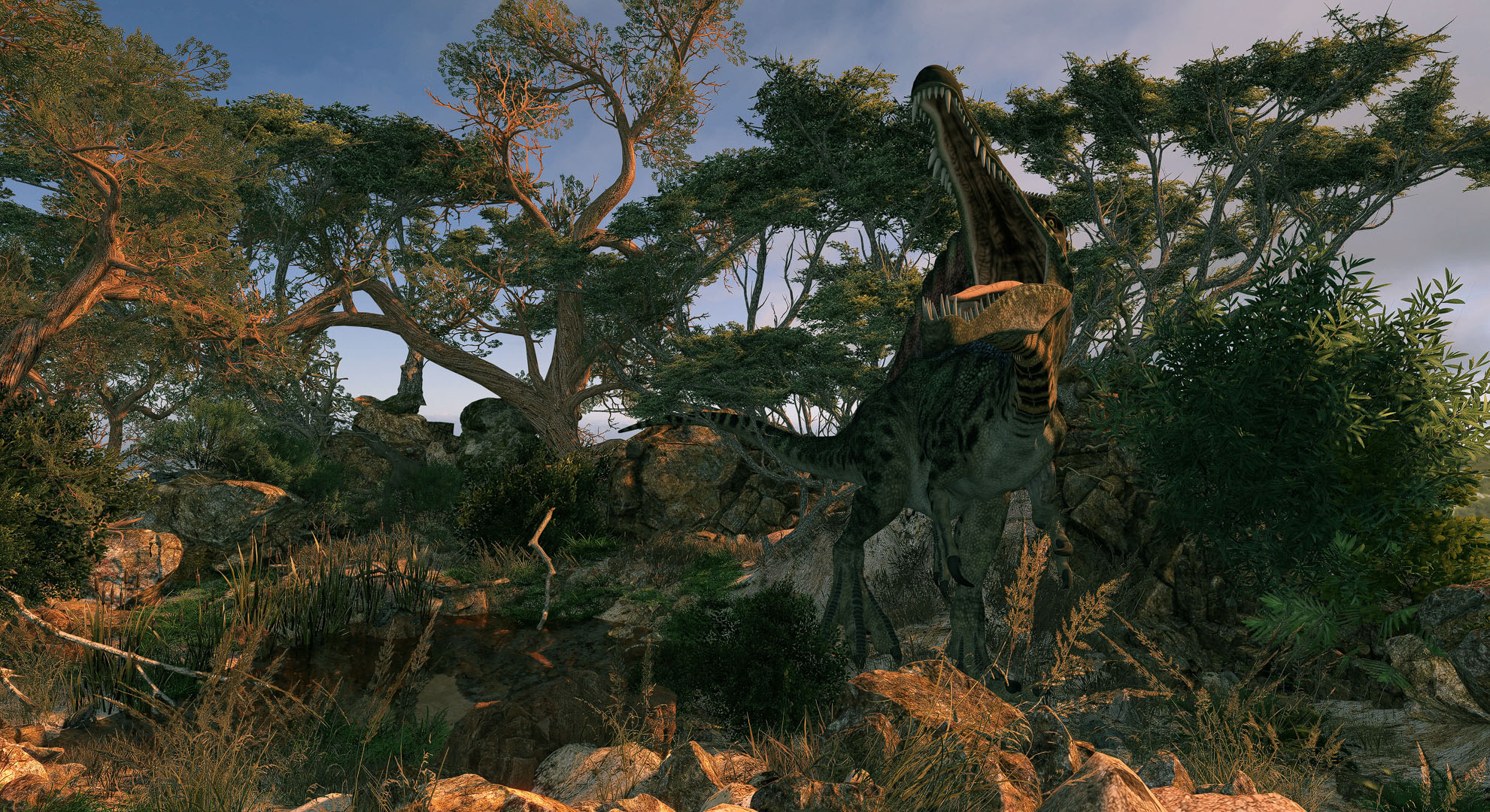

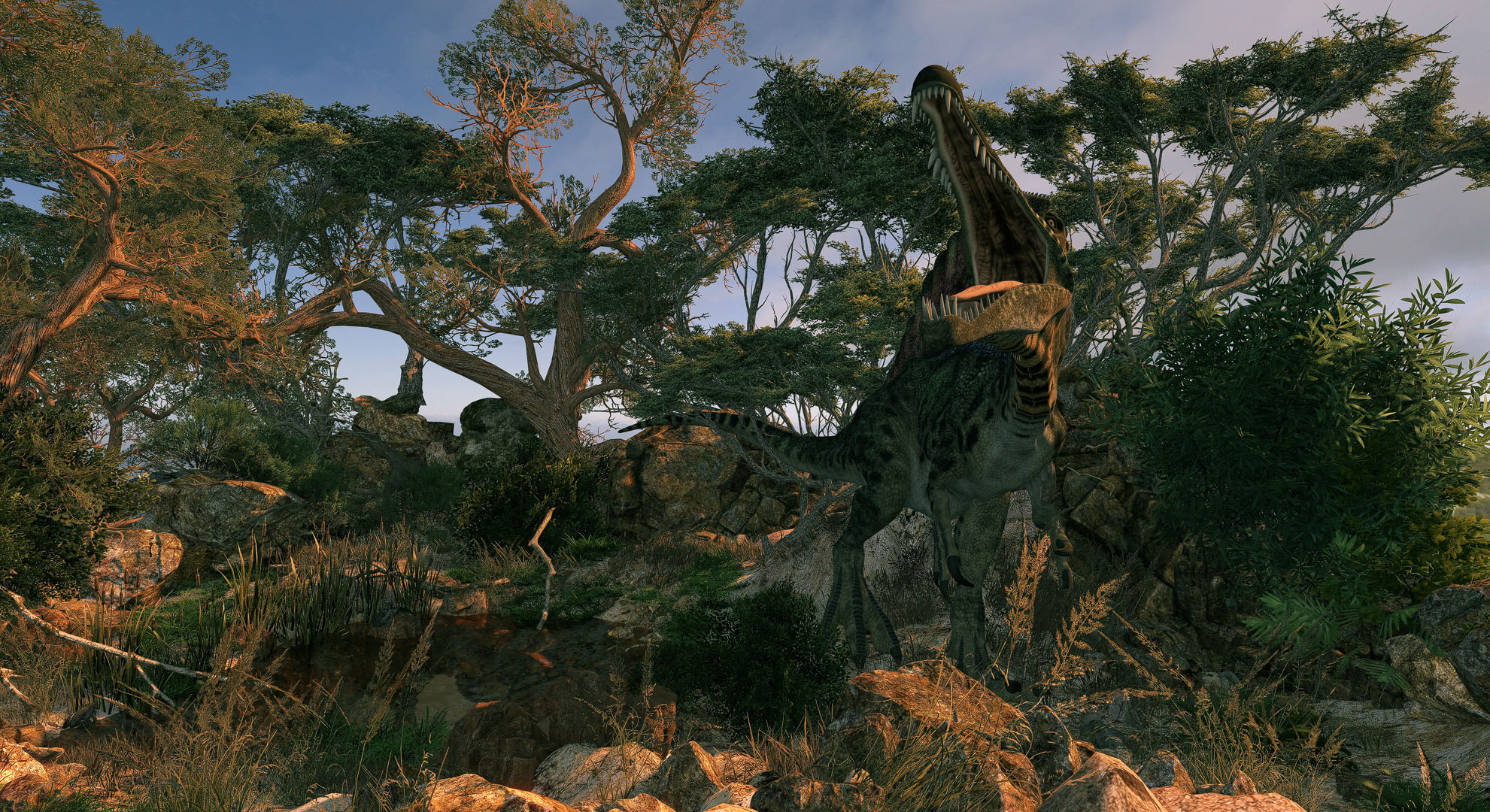

Verwendete(s) Programm(e): flowscape 1.5 für Mac
Finde das ist ein Cooles Programm. 3D Malen
habe noch so einige Probleme mit dem Programm was die Einstellungen angeht. Dazu am ende etwas mehr.
Man hat wirklich sehr schnell eine Szene Kreiert vieles ist natürlich Zufall aber dennoch. Schön finde ich das man die Daz Figuren auch benutzen kann. So wie auch alle die IM OBJ Format da sind und die Texturen auch im entsprechenden Ordner sind.
jetzt was ist mir aufgefallen wofür ich derzeit noch keine Erklärung habe. Wenn ich eine Szene speichere verändert sich anschließend die Vorschau im Hauptfenster alles wird viel heller und alles sieht Seltsam aus mach man dann aber eine Aufnahme ist alles in Ordnung.. könnte natürlich eine Einstellungs sein.. kennt jemand das.

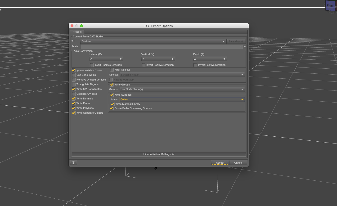

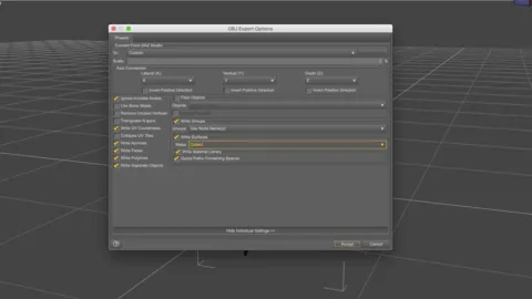

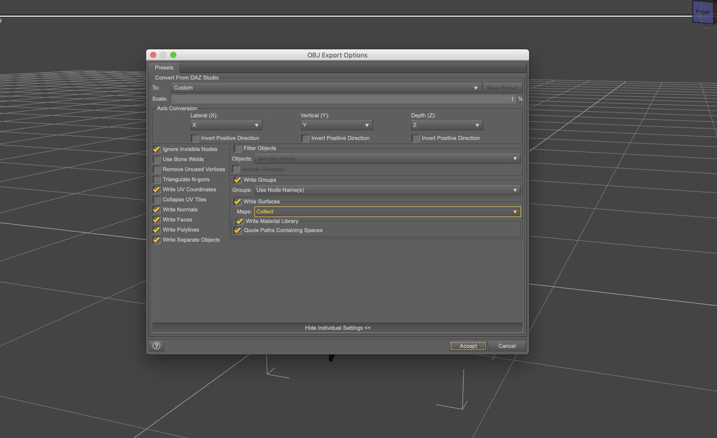

ich habe weiter mit dem Import getestet es funktioniert leider nicht immer. Die Figuren von Daz werden auch immer ohne Texturen importiert. sehr merkwürdig. mal sehen was man da vielleicht beim Export aus daz verändern muss. Mit Hauptverzeichnis ablegen geht am Mac nicht. das ist alle in einem Ordner denn man nicht öffnen kann.
Nachtrag: ich denke ich habe es gefunden. Beim Exportiren das Häkchen auch bei Collect setzen siehe Bild. Dann am Besten das Dateiformat PNG nutzen und nicht mehrere Verschiedene.
in dem Ordner in den man alles speichert entsteht ein Weiterer Ordner mit dem Namen Mat. in diesen dann die 2 Dateien ***.obj und ***.mat ablegen dann konnte ich die Dateien auch in FlowScape öffnen. egal wo ich den Ordner abgelegt hatte.
