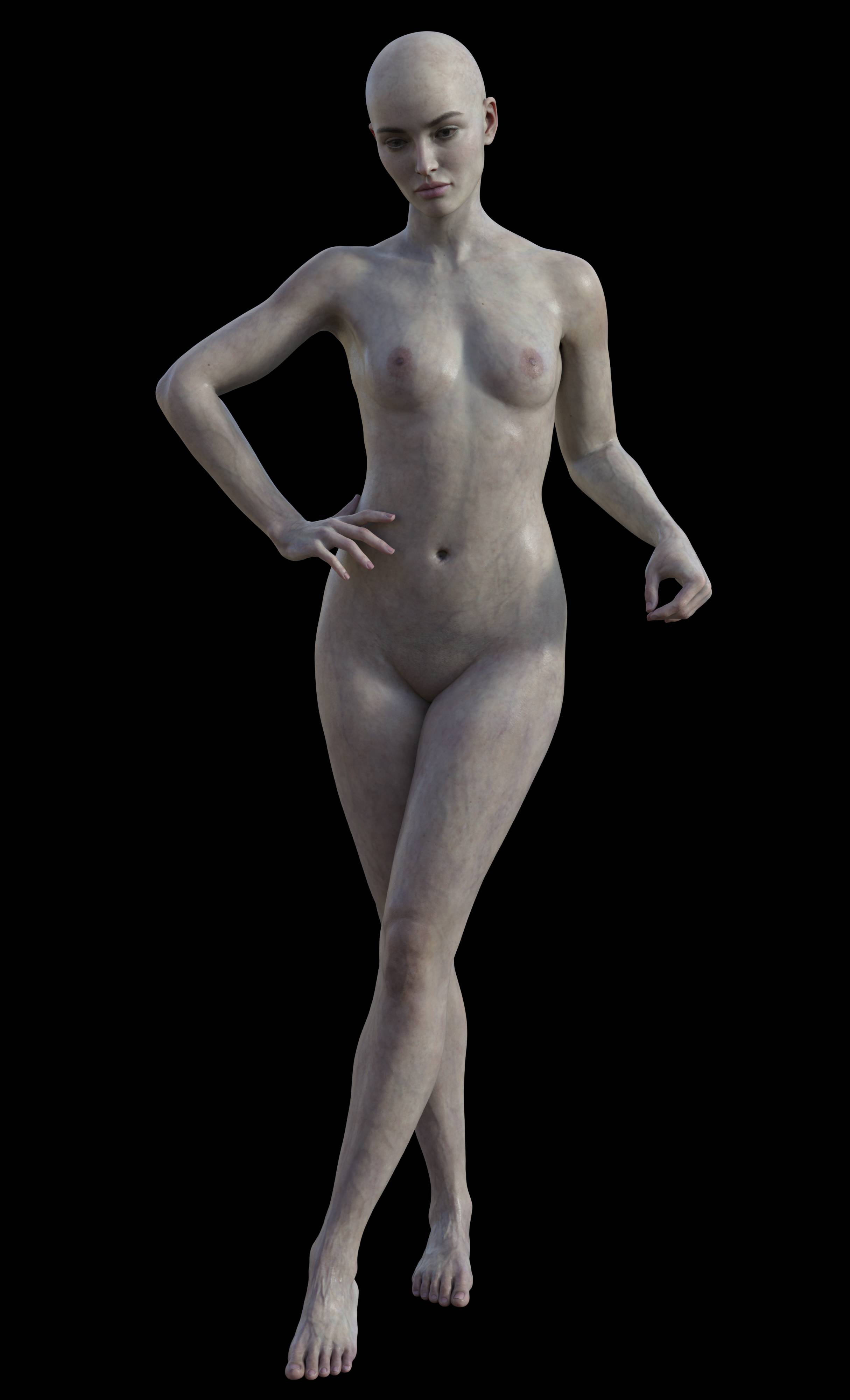

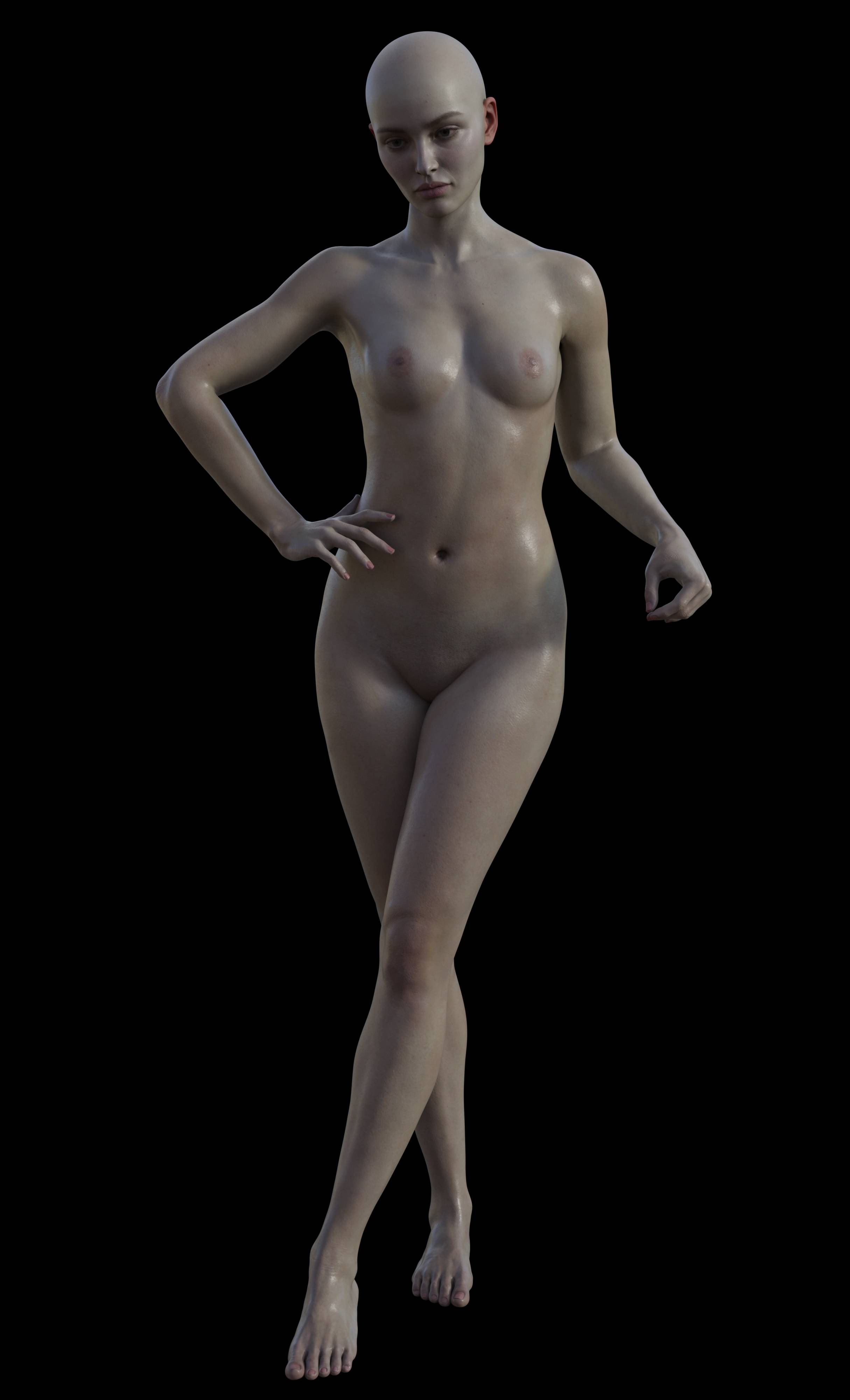

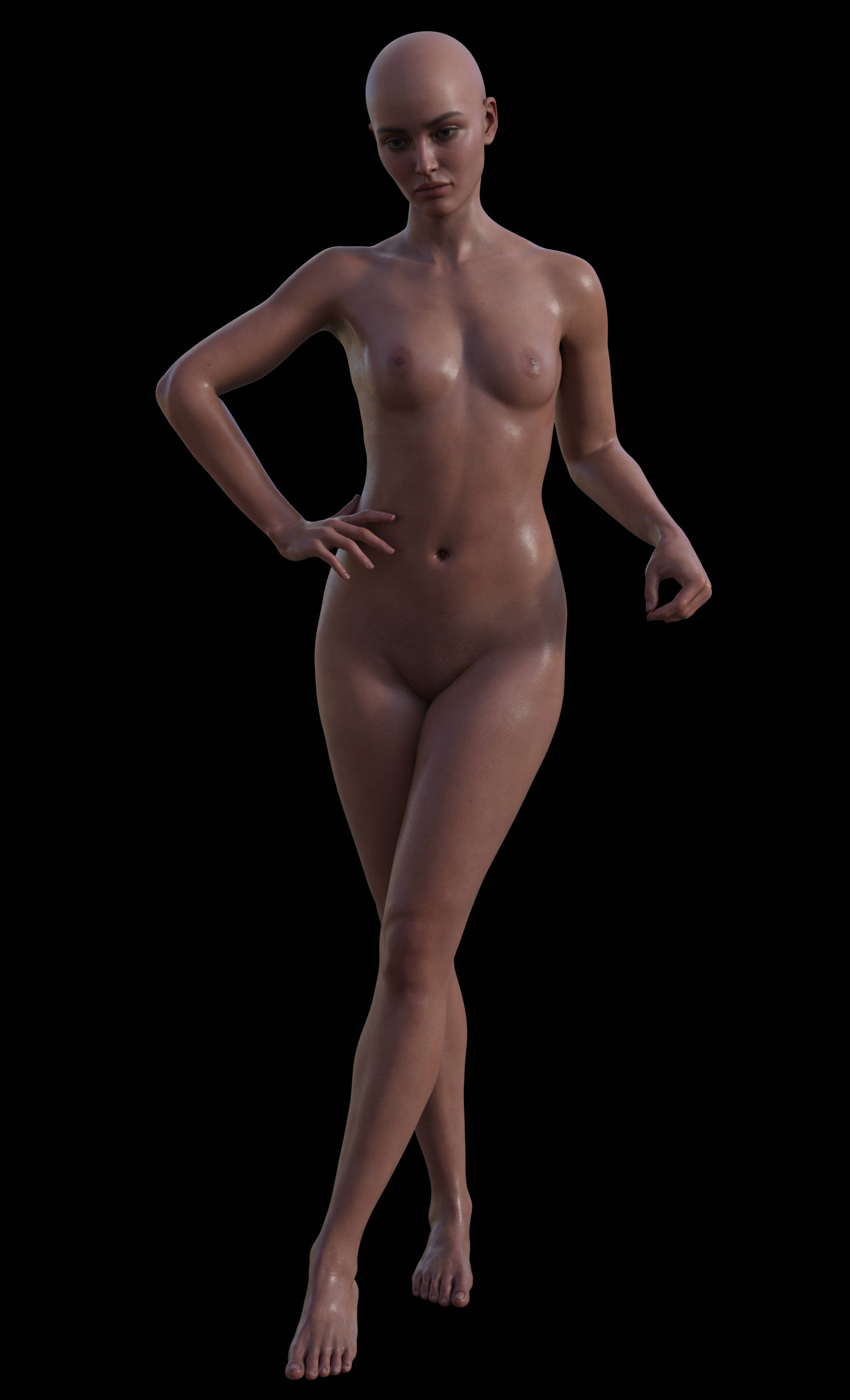

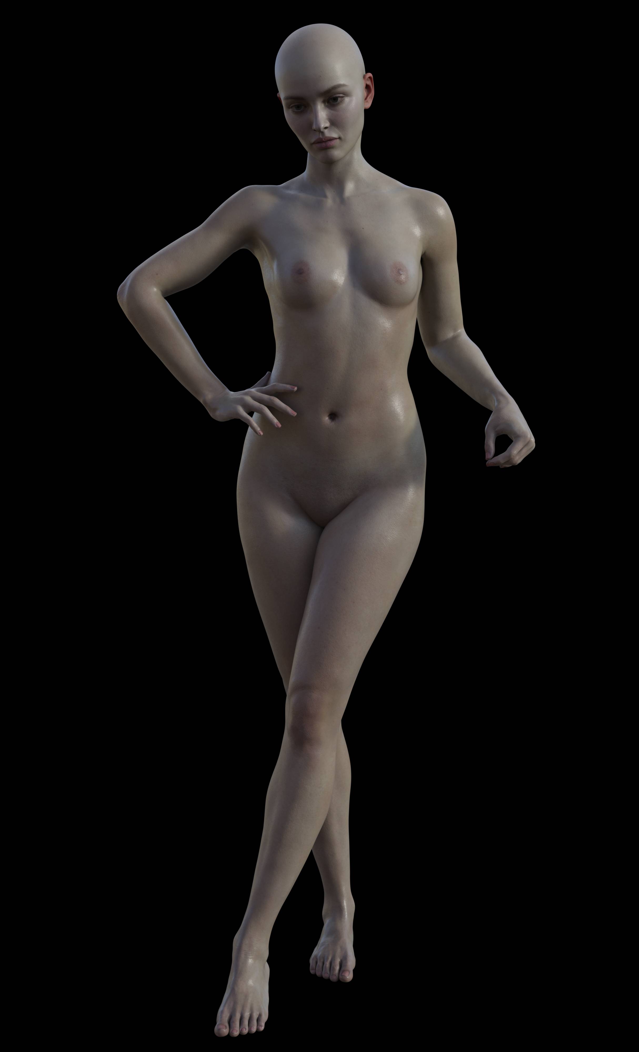

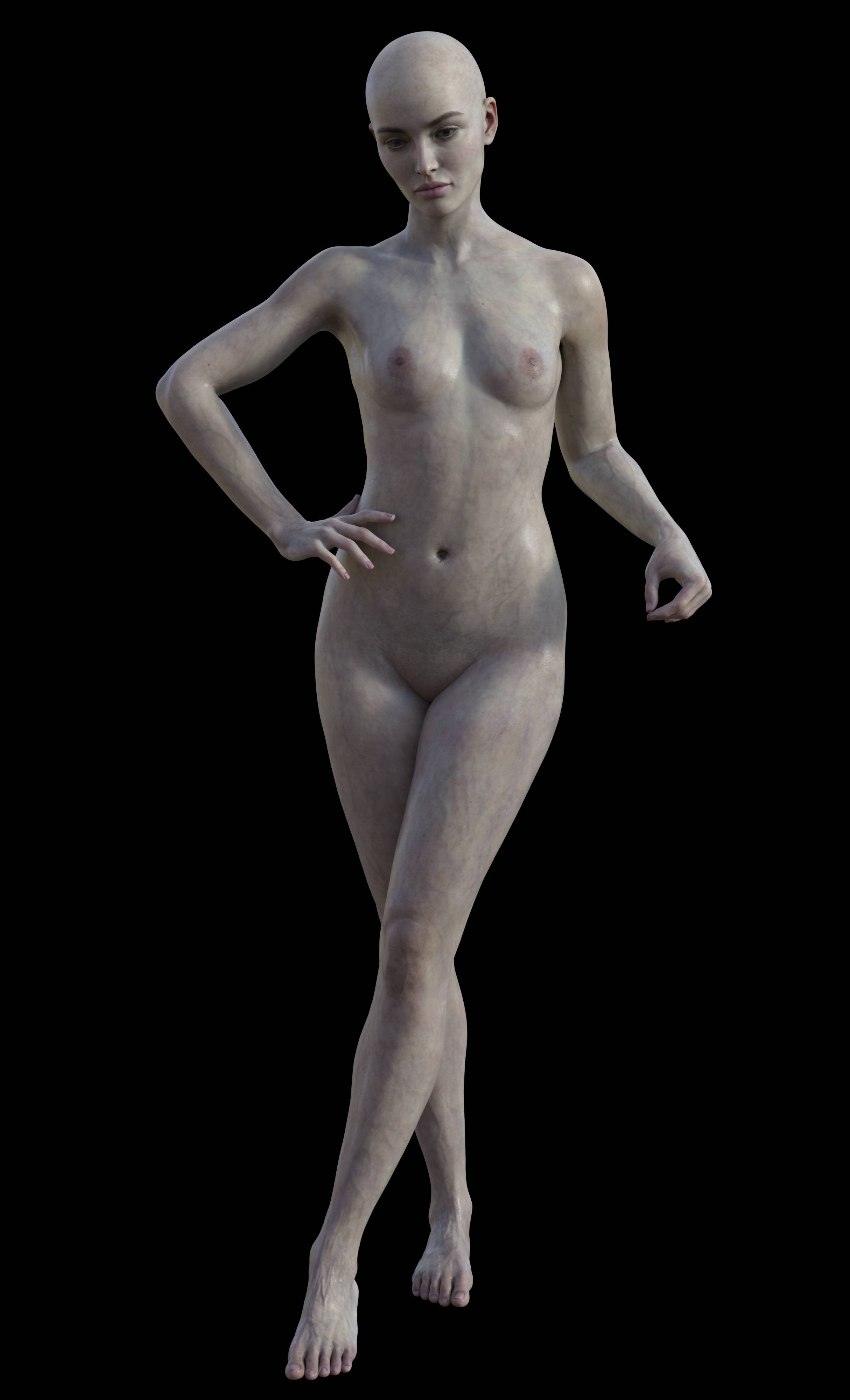

    Hier mal mein Ergebnis. Bin nicht ganz zufrieden aber fürs erste mal ok
    1. Original Vic 8.1
    2. Vic 8.1 in Daz heller gemacht.
    3. Textur mit Photoshop bearbeitet

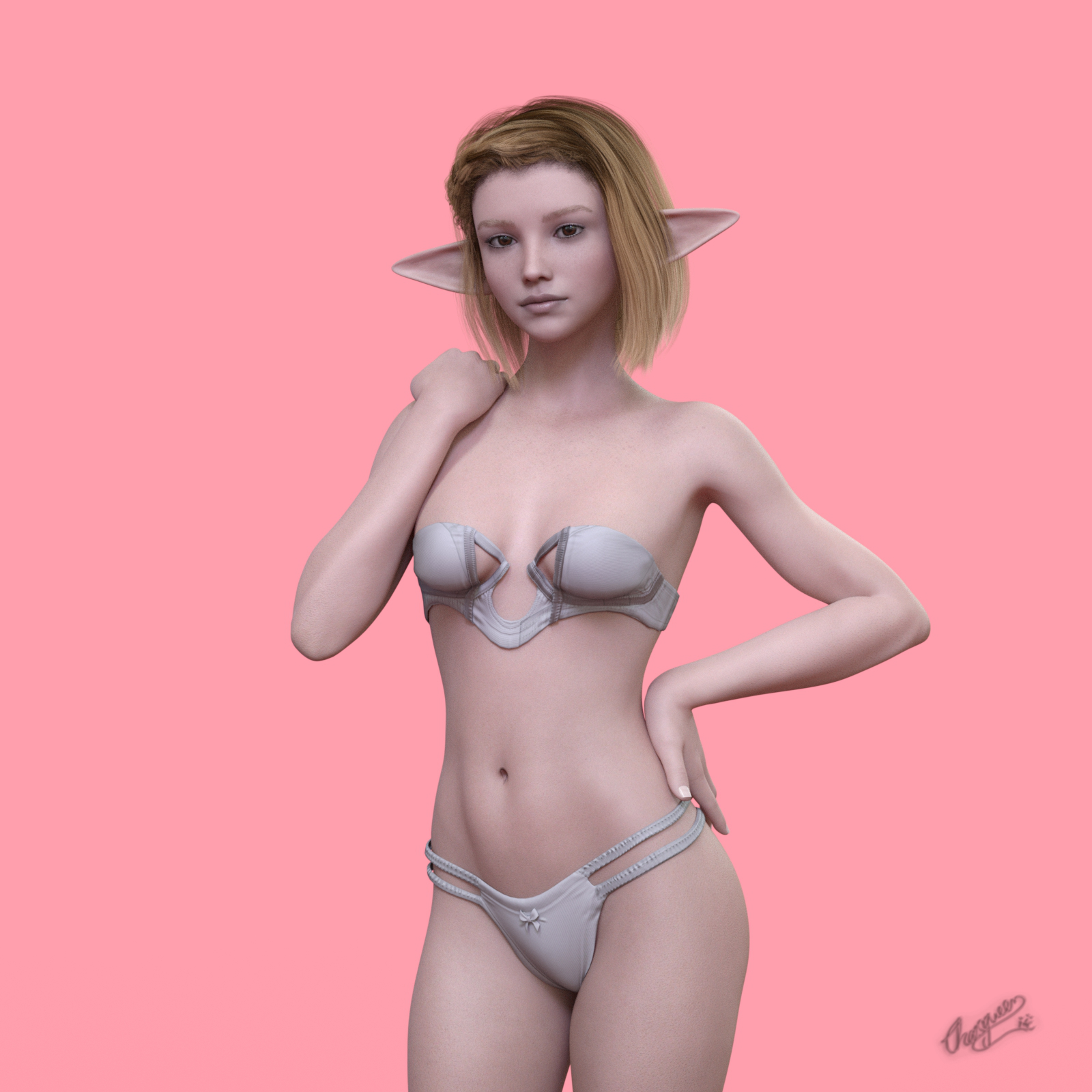

  • Ein Charakter zu erstellen ist nicht einfach. :nachdenklich: Man braucht viel gedudelt und zeit, bis was aussieht.
    Ich bin gerade mit meine eigene Charakter fertig geworden. Die Morphs habe ich im Blender stellt und die kleine Schönheitsfehler könnte ich auch beheben. Dank Esha's , kleine Video.<3 Es klappt nicht alles auf einmal wie man will, aber man kommt zu sein Ziel.:)
