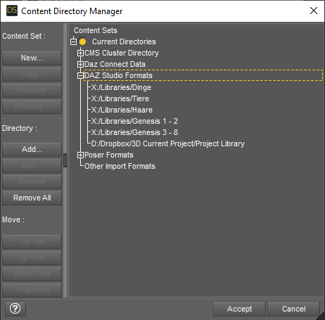

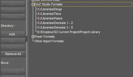

    Eigentlich hast du alles richtig gemacht. Es liegt vermutlich an irgend einem kleinen Detail.
    Meine Einstellungen sehen z.B. so aus:
    In den jeweiligen Ordnern befindet sich dann direkt der Content, also im Ordner X:\Libraries\Dinge sind dann gleich die Unterordner für data, Props, Runtime usw.

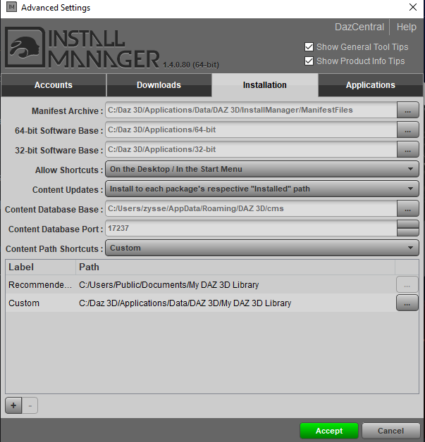

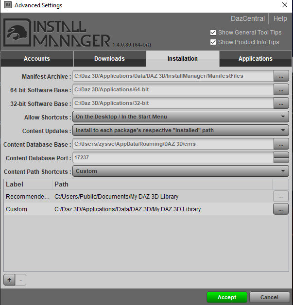

    Habe PostgreSQL deinstalliert und möchte es über DIM neu installieren, denn ich denke hier liegt der Fehler. Welchen Pfad muss ich bei den Advanced Settings angeben, damit korrekt installiert wird? Vielleicht könnte mir da jemand helfen?

    Hatte ich auch. Mit DAZ Install Manager PostgreSQL CMS entfernen und neu installieren. So hats bei mir geklappt :)

    Der Screenshot zeigt natürlich meine Pfade an. Du musst deine Pfade eintragen, meine sind nur als Beispiel einer default Installation mit DAZ Install Manager gedacht. ;)
