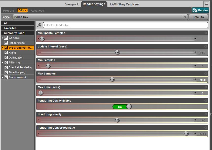

  • Auf den Farn- und sonstigen Blättern sehe ich, was Du meinst. Da sind so kleine weisse Punkte drauf, die darauf hinweisen, dass das Bild eigentlich noch nicht fertig gerendert ist.
    Mach dazu doch mal Folgendes: Rendersettings - Eintrag Progressive Rendering
    Dort findest Du einen Eintrag für max. Samples, der standardmäßig auf 5000 steht. Den setze ich bei mir (eigentlich immer) auf 7000. Warum weiss ich eigentlich garnicht, hat sich bei mir aber seit Jahren bewährt. Das sind die sogenannten Iterations, die Du beim Rendern auch in den Details lesen kannst.
    Wichtiger finde ich den Entrag bei "Max Time (secs)". Der steht im Standard auf 7200, also 2 Stunden. Egal, wie weit fortgeschritten der Render ist, also wieviele Iterations er erledigt hat, ist nach 2 Stunden Ende. Das verhindert man, indem man hier den Wert deutlich anhebt, oder auf 0 setzt (wie in meinem Screenshot). Jetzt wird gerendert, bis alle Iterations durchlaufen wurden, oder Iray auch schon vorher von sich aus feststellt, dass eigentlich nichts mehr zu berechnen ist. Wenn es Dir zu lange dauert, das Bild aber bereits gut genug aussieht, kannst Du auch jederzeit früher den Rendervorgang abbrechen und das Ergebnis speichern.
    Hier muss man unterscheiden zwischen Rauschen und Unschärfe.
    Das Rauschen ist diese Körnung, die insbesondere in dunklen Bildbereichen auffällt. Dagegen hilft es, die Samples zu erhöhen wie von SmidA beschrieben.
    Der Post-Denoiser ist in manchen Fällen auch recht nützlich, weil der das Rauschen wirklich schön wegbringt, es gehen dabei aber auch feine Details und Strukturen verloren. Es hängt immer vom jeweiligen Render ab, ob der Post Denoiser eine gute Wahl ist oder nicht. Zu Beginn des Renderns muss der "Available"-Button auf ON stehen, dann werden weitere Optionen sichtbar und man kann den Denoiser während des Renderns ein- und ausschalten bzw. die Iterationen festlegen, ab wann er aktiv werden soll.
    Für die allgemeine (Un-)Schärfe sind Filter zuständig. In den Rendersettings, im "Filtering"-Tab, gibt es Pixel Filter und Pixel Filter Radius. Du kannst die verschiedenen Optionen durchprobieren, meine Lieblingseinstellung ist Gaussian mit 1 Pixel Radius (nicht 1.5 wie standardmäßig eingestellt).
