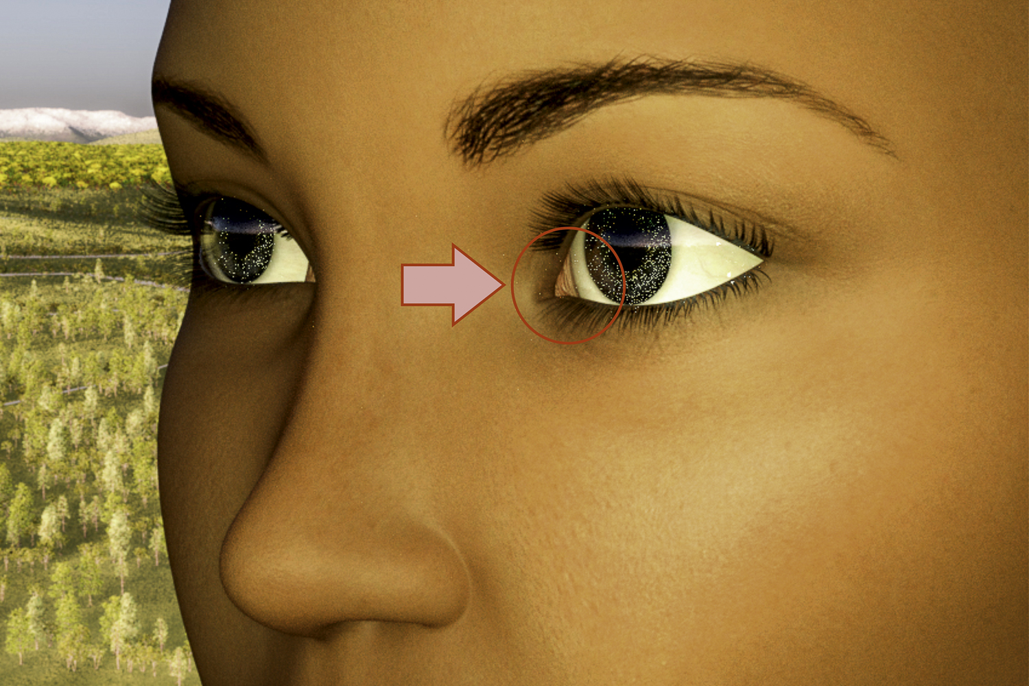

    Bei der nächsten Figur wende ich den Head morph an und bekomme erst mal ein gutes Ergebnis, jedenfalls solange bis ich von der Seite darauf schaue.
    Dann sieht das nämlich so aus:
    Da ist eine sehr große Lücke zwischen Auge und Augenlidern, natürlich nur innen an der Außenseite passt es wieder. Man kann also nicht einfach die Augen etwas nach vorne schieben. Schiebt man die Augen etwas nach innen und nach vorne passen sie zwar so einiger maßen zu den Augenlidern, aber es sieht dann so aus als ob die Figur schielt. Da muss ich jetzt erst malwieder alle Morphs durchgehen bis ich die gefunden habe die die Augenlider wieder ans Auge anpassen. Und dann muss ich hoffen das dabei das Gesicht nicht zu viel verändert wird.

  • Ok vielleicht sieht man es schlecht aber das ist nicht der Ausgangsbereich des Tränenkanals.
    Ich hänge mal ein paar Bilder an.
    Bild 1. Original G8.1 - wie man sieht liegt die Tränenflüssigkeit genau am Auge an, der Ausgangsbereich des Tränenkanals ist hier weis weil er von der Tränenflüssigkeit überdeckt wird (Bild ist im Vorschaumodus)
    Bild 2. 50% Head Morph. Hier sieht man das innen am Auge ein Spalt zwischen dem Augapfel und dem Ausgangsbereich des Tränenkanals entsteht.
    Bild 3. 100% Head Morph. Hier sieht man das der Spalt größer wird.
    Bild 4 wie Bild 3. Konturen nach gezeichnet. Rot = Augapfel. Gelb = Augenlider und Ausgangsbereich des Tränenkanals. Grün = Spalt durch den man in das innere des Kopfs sehen kann.
    Und das hab ich bei vielen Figuren auch bei welchen von DAZ meist aber nicht ganz so schlimm wie hier.
    Es ist auch egal ob ich Genesis 8 oder 8.1 nehme.
