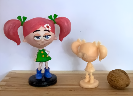

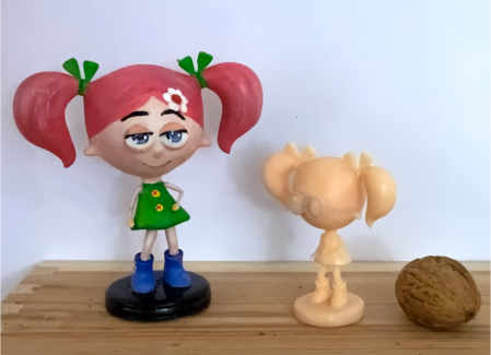

  • Meine Ella habe ich mal durch mein neues 3D Drucker gejagt.
    Jetzt entpuppt sich das doch noch als Geldausgeb Rattenschwanz, ^^ habe gerade Farben extra für Miniaturen geordert und kann kleine Mini Pinsel, sowas hab ich nicht am Start.
    Vielleicht auch noch ne gescheite Kamera... und und und :wacko:
    Ella Original 2D und 3D
    Externer Inhalt youtu.be
    und nun auch Analog
    Einmal editiert, zuletzt von vidi (27. Dezember 2021 um 21:13)
  • Die druckzeit richtet sich nicht nach Anzahl der Modelle, ich kann ja mehrere Teile gleichzeitig drucken, sonder nach layern,und je nach Belichtungszeit. Es kommt dann auch darauf an wie das Modell ausgerichtet wird . Es zählt immer der höchsre Layer
    Also nicht hochkant stellen sonder schräg. Ist sogat besser für die Supports und dann zählt auch wie weit von Boden entfernt. die ersten Layer dienen zum verankern an die Druckplatte ca 5 Layer da wird ca 7 sec ausgehärtet
    danach pro Layer sind es 1,8 bis 2,5 sekunden Belichtung nach Resinart .
    Die Druckkosten sind im Pfennig Bereich sind ja nur wenige ml ., man kann ja auch hohl drucken
    Ich glaube für die Große habe ich etwa 4 Stunden gedruckt . Habe es einfach Nachts laufen lassen.
    Was so genial ist, das sieht man leider nicht auf den Foto, aber die Ärmchen und die Brille von der kleinen sind unter 1mm gedruckt und überhaupt die Details die damit gedruckt werden ohne das man irgendwelche Streifen sieht sind erstaunlich. Man muss das echt sehen in videos oder Bilder kommt das garnicht so rüber. Jedenfalls sehr faszinierend .
    Ich habe früher Formenbau gemacht, aber solche Überhänge und filigrane Sachen waren da nie möglich. Ich habe auch noch so ein Wash and cure dazu bestellt , somit eine sehr saubere Arbeitsweise.
