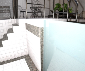

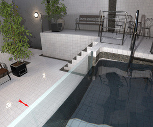

    Der Render sieht an sich super aus, nur an einer transparenten Glaskante wird der Bereich dahinter nicht gerendert, bzw es sind dort die grauen Kästchen durch das Glas zu sehen, und im Bildbetrachtungsprogramm dementsprechend schwarz, im Viewport sieht alles richtig aus ..Ich glaube es gibt in den Rendersettings eine Einstellung für das Rendern von nicht sichtbaren bzw verdeckten Bereichen, habe das aber nichtmehr gefunden oder mich geirrt...

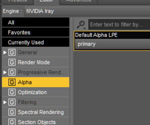

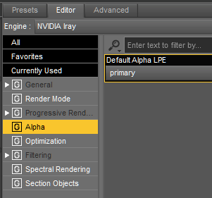

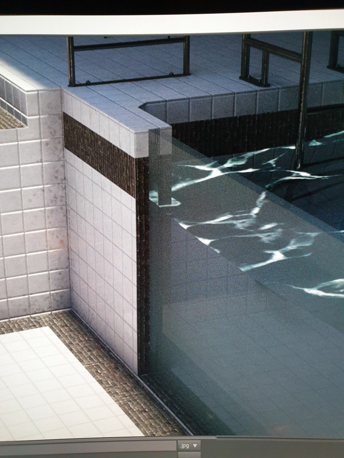

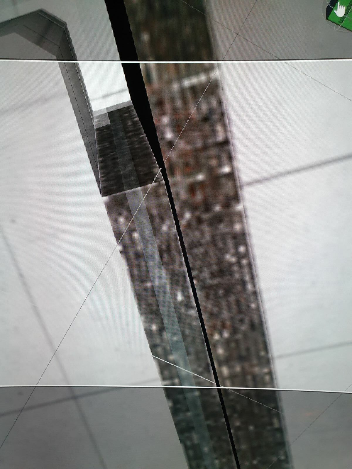

  • Alpha hat leider nicht geholfen, hab das Problem aber gefunden, das Glas wirkt in einem bestimmten Winkel wie ein Prisma und wirft dabei den Viewport durch die Szene...Leider ist alles ein Model sonst hätte man das Glas verschieben können, welches durch die Wand geht...hab auch ein Bild von Unten wo man den Durchbruch zum Viewport sieht..man könnte eine Plane mit der Textur der Fliesen dahinter einsetzen..man sieht durch die Glaskannte die Rückseite der Wandelemente, den Dome oder halt Karo durch...hab die Bilder nur mut dem Handy vom Monitor abgelichtet darum die schlechte Qualität..letztes Bild zeigt das Problem von Unten...gibt's da ne bessere Lösung als eine Plane vor die Kante zu setzen?

  • Hast Du mal versucht, den Dome um die Szene herum mitzurendern? In den Rendersettings einfach mal aktivieren, dass die HDRI mitgerendert werden soll (= draw dome).
    Dieses Karomuster entsteht immer dann, wenn sich nichts in diesem Bereich spiegeln kann...
  • SmidA,
    Den Dome sehe ich dann ja da durch wenn ich das mache, bei dem Versuch den Fehler nochmal zu erzeugen musste ich den Dome unsichtbar machen, hatte mich erst gefreut das es aufeinmal geht...Das Blau vom Dome passt theoretisch zwar aber trotzdem komisch...In der Realität würde die Glaskannte das Licht in der Scheibe spiegeln, weil da hinter ja kein Licht wäre..
    Jürgen, in dem Blickwinkel sieht es auch so aus wie bei dir, bei vielen Richtungen sehe ich dann die Rückseite der Mauer, was dann nicht so auffällt...Ich werde wohl eine kleine Fläche anfertigen die ich da hinter setzte damit es aus allen Richtungen passt, bzw ein Spiegel als Streifen auf die Glaskante setzen..
