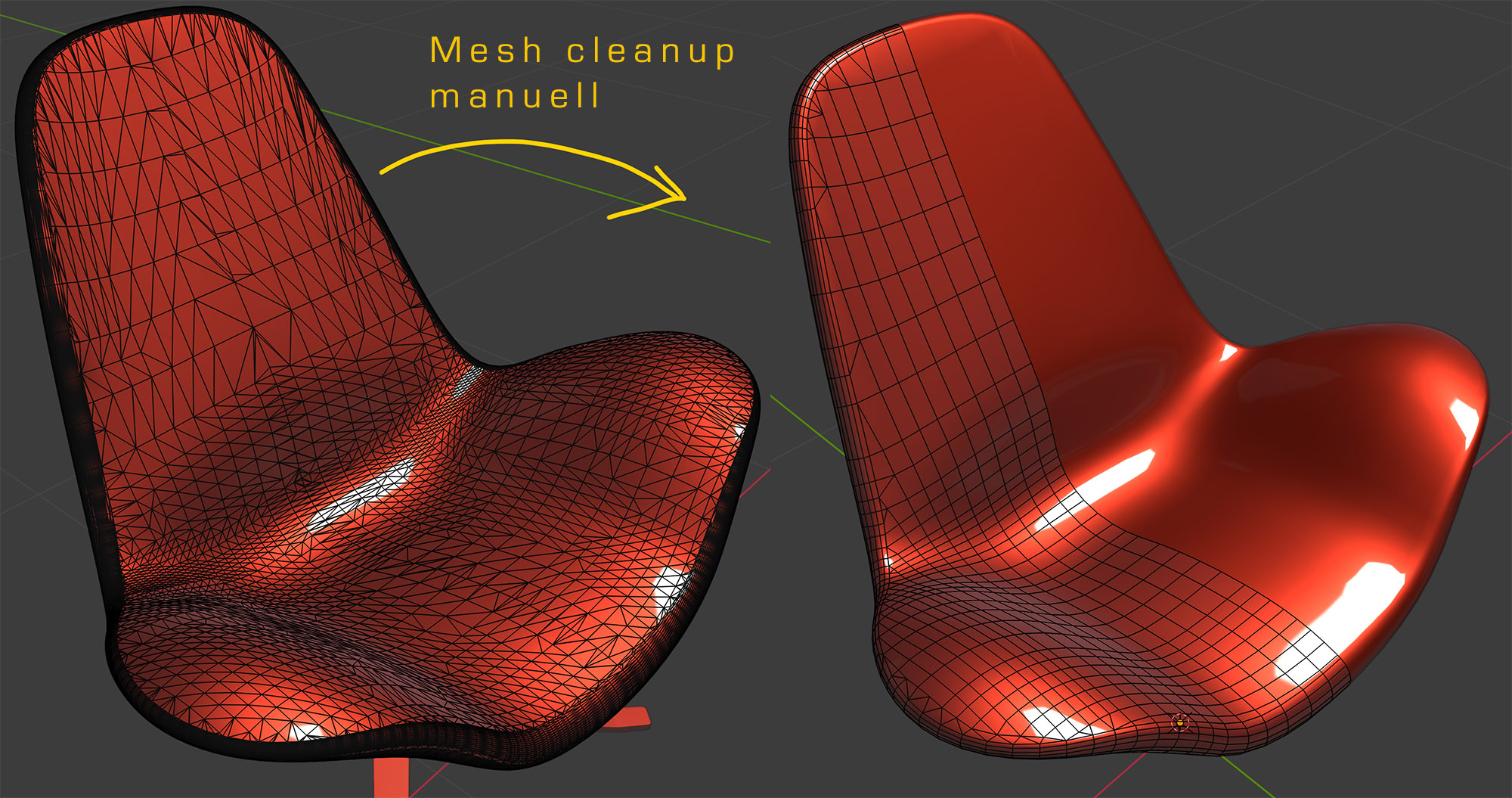

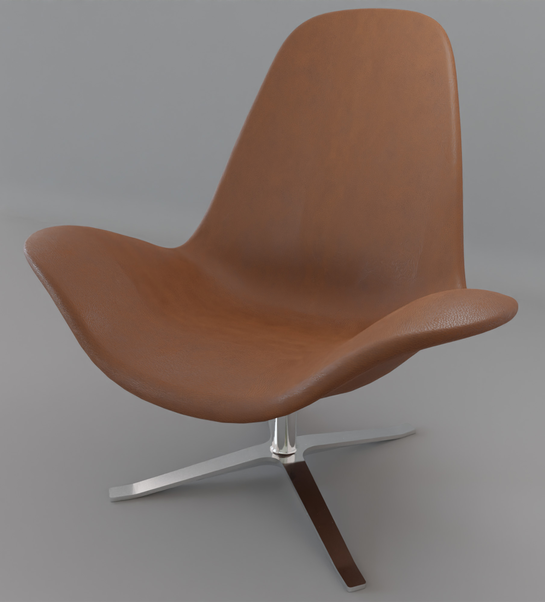

    ich bin daran, einen Sessel, den ich von einer Firma für eine Architekturvisualisierung als 3D Objekt erhalten habe für eins texturbasiertes PBR Material zu optimieren.
    Leider ist die Original Mesh Topologie sehr schlecht und ich habe jetzt ein paar Stunden damit verbracht es in möglichst viele Quads und ein paar verbleibende (notwendige) Tris umzumodeln, sodass keine N-Gons mehr vorhanden sind.
    Jetzt ist meine Frage, ob das neue Mesh nach meinem Cleanup so brauchbar ist für ein gutes Unwrapping? (siehe Foto)
    Soll ich evt. noch einen Subdivision Modifier darüberlegen?
    Freue mich auf Eure Ideen
    ps: wow, das ist mein erster Forums Thread hier :]

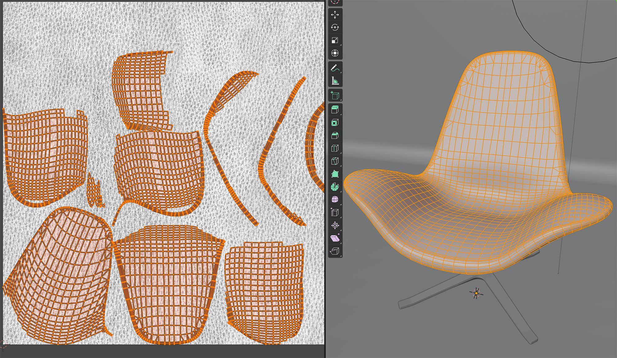

  • Kommt bissel drauf an wie du unwrappen möchtest denke ich. Willst du eigene Seam setzen, oder auf die anderen Unwrap Methoden zurück greifen ? Wie viele PBR's sollen denn auf den Stuhl gezaubert werden ?
    Vom Prinzip her kannst du ja auch das original via Smart UV Project unwrappen - kommt halt drauf an ob das für deine weiteren Zwecke taugt.
  • Wenn Du glänzendes Material nimmst, bekommst Du Artefakte am oberen Rand der Lehne. Man sieht es jetzt schon. Ich würde noch einen sauberen Loop rundherum einsetzen, damit die Tris weiter weg von der Krümmung sind.
    Wobei der Stuhl auch komplett in Quads sein könnte, wenn Du ein sauberes Retopo für den ganzen Stuhl gemacht hättest ;) .

    Hmm also das geht besser und Subdivision erhört nur den PolyCount und macht das auch nicht hübscher.
    Blender hat doch sich er ein Retopo Feature

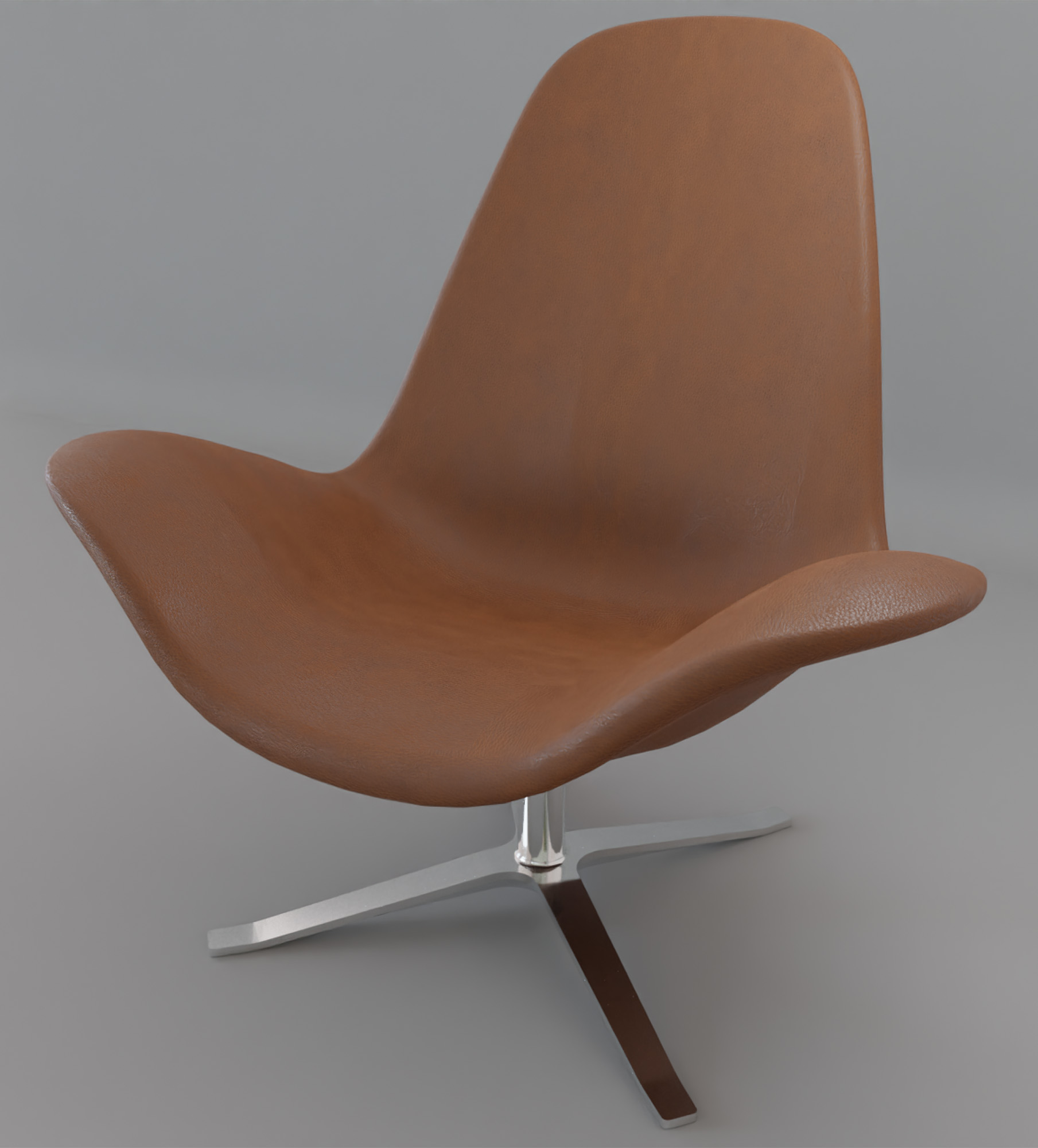

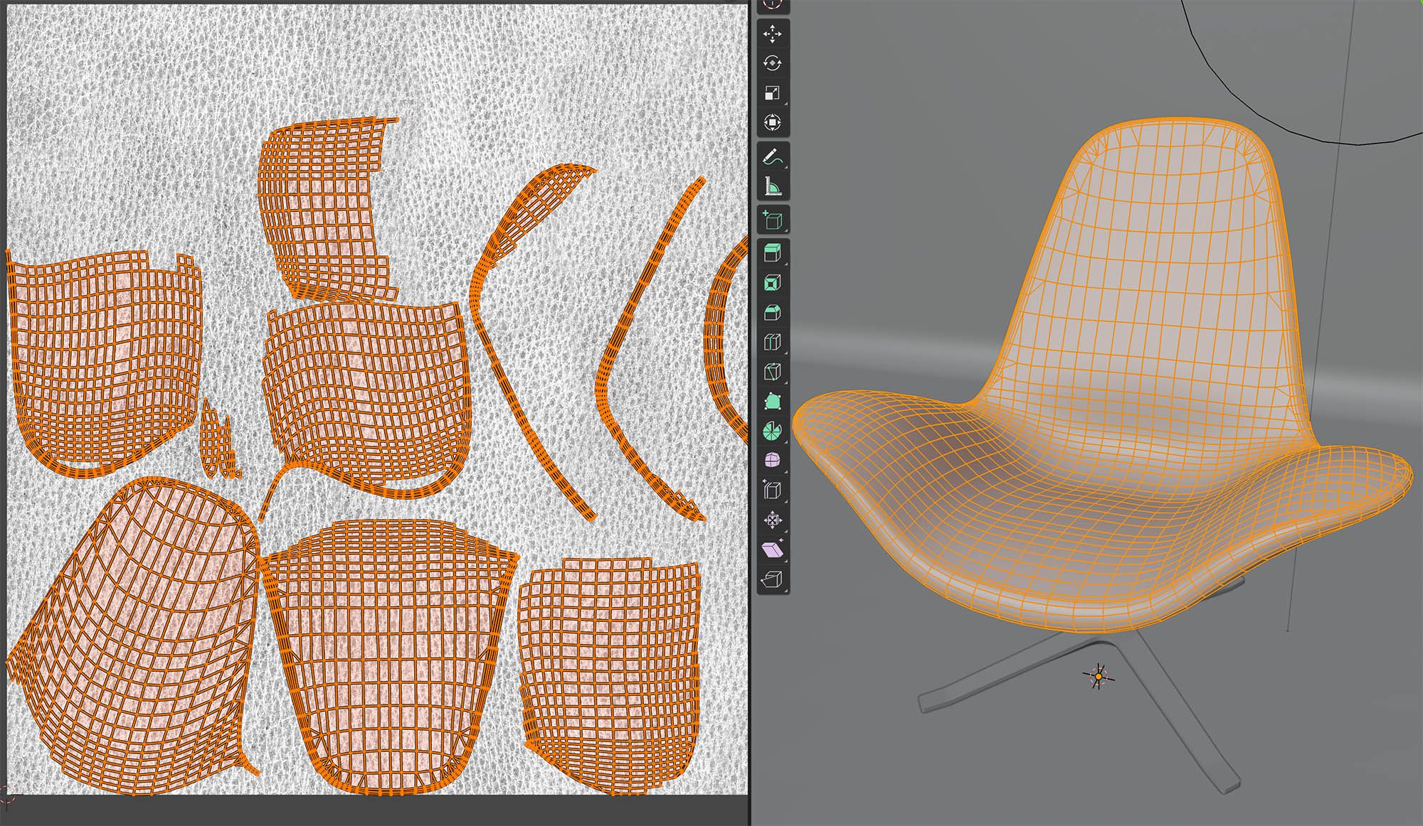

  • Danke Euch allen für die rege Diskussion.... kann gar nicht allen einzeln antworten, so schnell geht das hier ;)

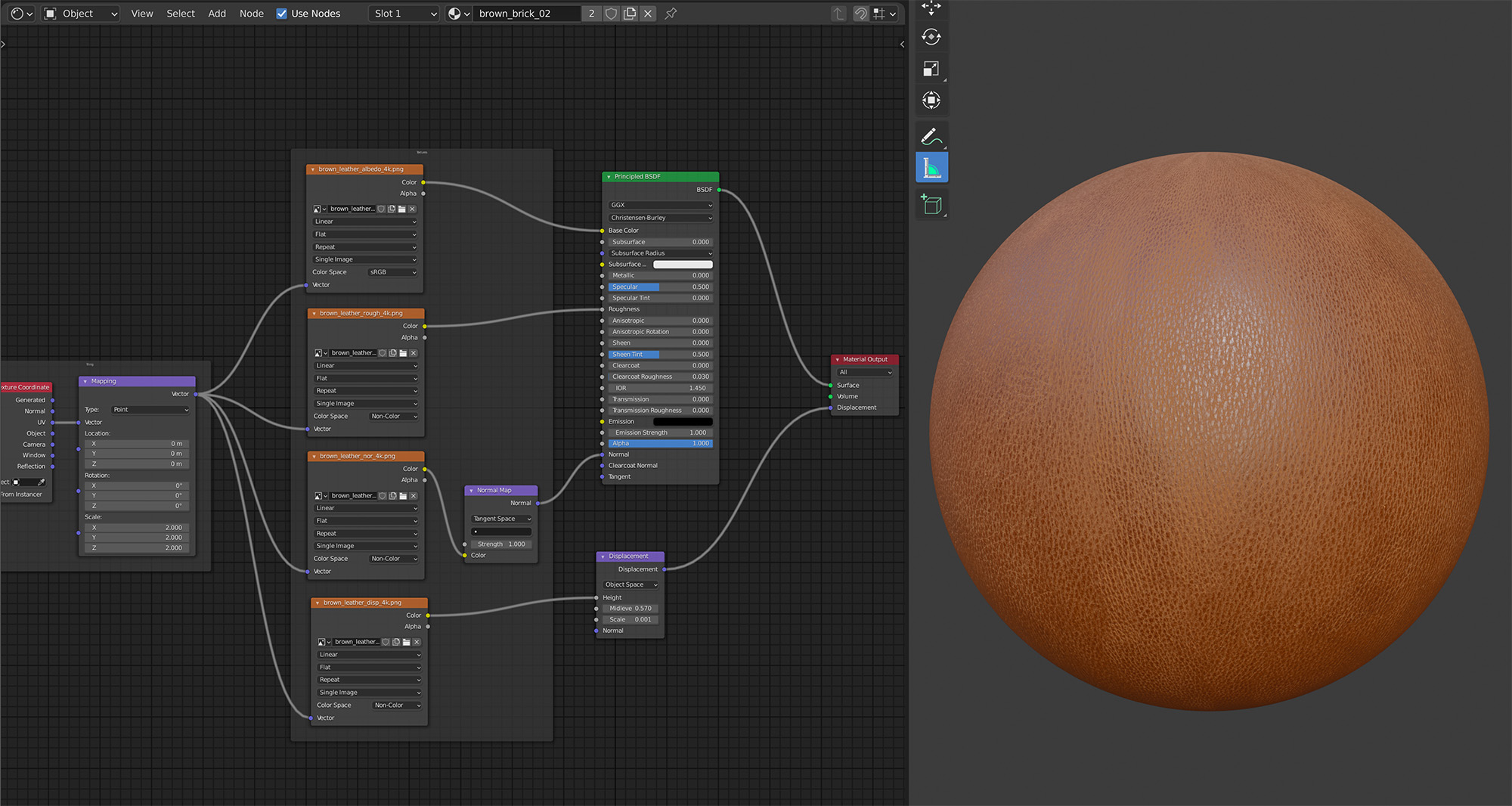

    Nun,... Sinuz es kommt ein Leder PBR Material drauf (siehe anhang)
    Betreffend dem Mesh habe ich Dein Vorschlag Kushanku ausprobiert... also einen zusätzlichen Edge Loop eingebaut, sodass die Tris weiter von der Schalenkante mit der starken Krümmung wegkommen.
    Letzteres hat meines erachtens bereits gereicht, um Artefakte zu bändigen.
    Auf Seams habe ich zunächst ganz verzichtet und mit Smart UB Unwrap gearbeitet... schaut Euch den Cycles Render mit 32 samples an, ich kann keine störenden Übergänge erkennen.
    vidi ... Ob es ein Retopo Tool in Blender gibt weiss ich noch nicht... dazu bin ich noch nicht gekommen.
    @ Troggel ... wie meinst Du, dass man mit dem Subd Modifier den Polycount verringern kann?... ich dachte, danach sind es immer mehr?
    Danke jedenfalls herzliche für die Tipps!

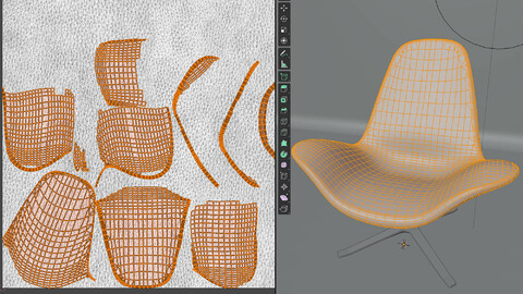

  • Auch wenn es evtl. brauchbar ist, aber handwerklich gut ist das leider nicht.
    Ich würde das Teil komplett in Quads erstellen, das bietet sich ja an, und dann hast du auch höchstenfalls zwei sehr gut unwrapped Islands auf der UV Map.
    Der Anspruch sollte immer sein, wenn man auch handwerklich glänzen möchte, so gut wie möglich, so wenig wie nötig

    Natürlich wird der reale Polycount erhöht. Aber, wie Kushanku schon geschrieben hat, kann der Polycount des gemodelten Meshs verringert werden. Also ist auch weniger zu bearbeiten. Auch in der uv Map. Allerdings bringen die "virtuellen" Polygone, die durch den Subdivision erzeugt werden, gerne die uv map etwas aus dem Lot. Daher braucht es oft ein paar richtig gesetzte Edge Loops um die Kontrolle zu behalten.
    Bei deinem Sessel würde ich mich an der Realität orientieren. Das Ding hat ja Nähte um den Bezug auf die Sitzfläche zu bringen. Genau diese Edges würde ich auch ins Mesh übernehmen und als Seams festlegen. Dann brauchst du in den uv islands nur auf innere Verzerrungen achten und an den Nähten stößt das Leder ja auch in der Realität nicht seamless aufeinander.

  • handwerklich gut ist das leider nicht
    das ist mir schon bewusst,... ;)
    Aber weisst Du, ich habe das nicht von Grund auf selbst modelliert, sondern von einem Hersteller übernommen und dann sozusagen das Ding einfach notwendigst brauchbar gemacht für eine Architekturvisualisierung.
    Danke Dir

  • Danke auch Euch Kushanku und troggel !
    Der Workflow beim grundsätzlichen Neumodeling wär natürlich viel sauberer.
    Da dieses Projekt den Stuhl mit einem rel. ruhigen (unproblematischen) PBR Material vorsieht reicht die Qualität, die ich mit dem Cleanup erreicht habe vollaus.
    Es ist auch nicht der Stuhl als Solitärobjekt sondern eine Interieur-Szene mit auch vielen anderen Objekten.
    Eure Hinweise zu Retopo sind aber supi spannend und ich werde mich bei Gelegenheit sicher damit auseinandersetzen.

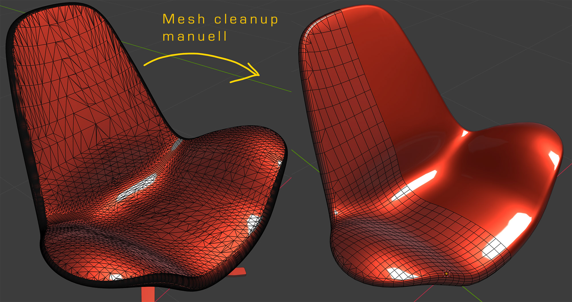

  • ich habe jetzt ein paar Stunden damit verbracht es in möglichst viele Quads ... umzumodeln.
    Hi,
    wir hatten die Diskussion ja schonmal auf Blendpolis (RIP).
    "...ein paar Stunden..." :huh:
    Für mich stellt sich dann wirklich die Frage, ob man nicht lieber ein paar Euro für das Addon QuadRemesh ausgeben sollte, wo man das in 10 Sekunden erledigen kann - das wäre dann bereits bei einer Retopo amortisiert.
    Ich habe dir das ja bereits hier empfohlen: https://www.3d-ring.de/3d/forum.php?post_id=46874#adddiv
    Natürlich kann man den Ehrgeiz haben, alles mit internen Blendermitteln selbst "händisch" zu erledigen (wie zB Kushanku), aber wenn ich das beruflich machen soll, dann wäre mir hier der Aufwand zu groß.
