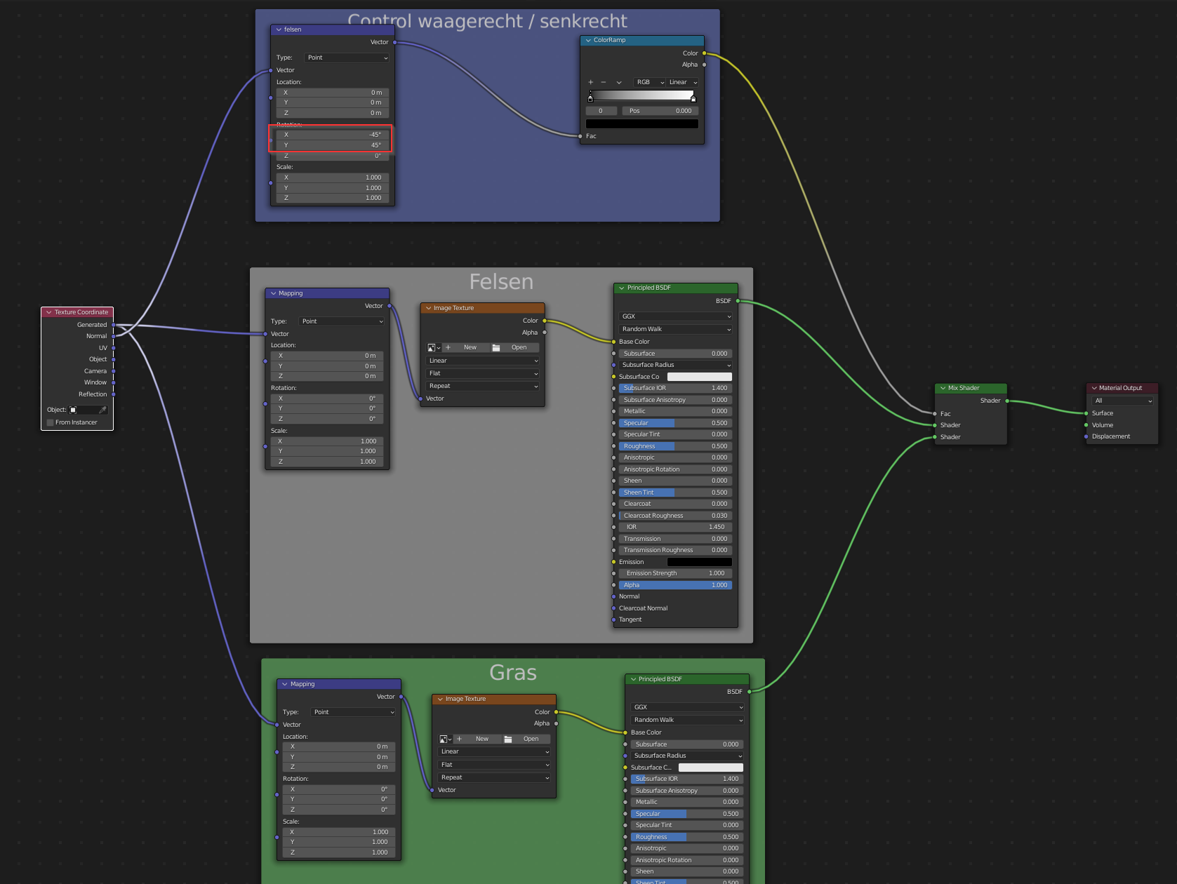

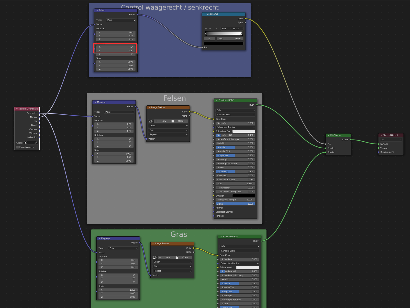

  • So würdest du es hinbekommen. Mit diesem Node setup werden automatisch die Texturen nach waagerecht (z.b. Gras) und senkrecht (z.B. Felsen) angeordnet. Kannst dann auch weiter modellieren, die Texturen werden einfach mit gezogen.
    Gras bzw. Felsen kannst ja auch nochmal abmischen mit Noise und jeweils einer weiteren Textur. Bei Felsen könnte man auch noch ein wenig mit Pointness arbeiten.
    Wichtig ist hier nur die Rotation zu beachten, mit der Color Ramp kannst dann noch die Übergänge feiner steuern.

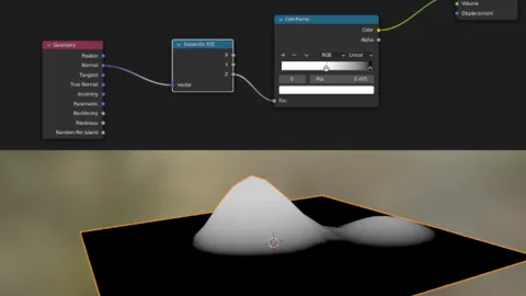

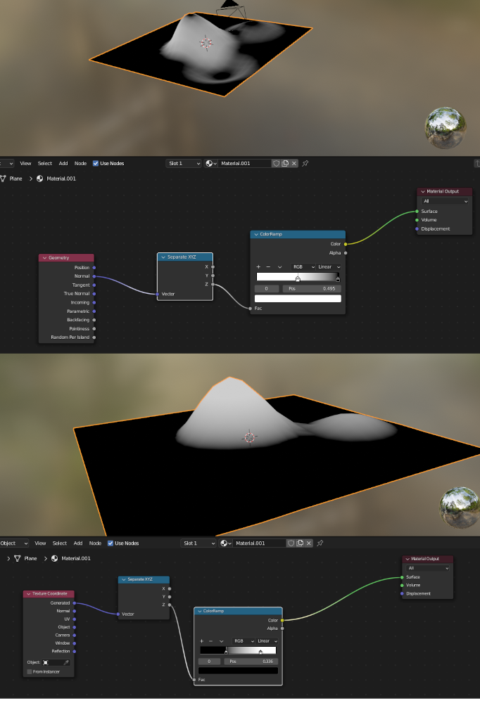

  • Du kannst zum Bearbeiten von ColorRamps auch den Ausgang des ColorRampNode direkt mit dem Surface Input des Material Output Nodes verbinden. Dann hast du den Farbverlauf direkt auf deinem Model ohne irgendein Shader gefrickel dazwischen. Dann kann man besser sehen was man da eigentlich zusammengesteckt hat.
