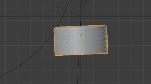

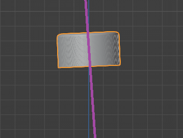

    ich hab ein kleines Objekt, welches ich skaliert habe (Location, Rotation, Scale, Apply Properties). Nun möchte ich es um 720° drehen. Ich bin über Item -> Rotation und hab Z auf 720° gestellt. Leider eiert mein Objekt jetzt rum. Hab dann versucht es manuell über R -> Z zu drehen, aber auch hier dasselbe Problem. Dann wollte ich mit 2x Z die Achse auf das Objekt ausrichten, aber leider klappt das nicht mehr (vermutlich durch beim Skalieren). Was kann ich tun?

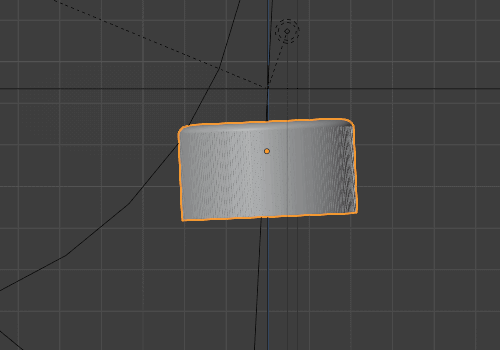

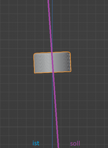

    Du hast deinen Deckel im Editmode verdreht. ;)
    Hier mal eine kleine To-Do-Liste wie man das Fixen kann. :D
    - wähle den Deckel aus
    - wechsle in den Edit-Mode
    - wähle die obere Kreisfläche
    - drücke [Shift+S] -> "Cursor to Selected"
    - drücke [Shift+Numpad7] um die Ansicht auf die Fläche auszurichten
    - wechsle in den Object-Mode
    - füge ein "Empty - Plain Axis" ein und stelle im Parameterfenster das Align von "World" auf "View" um
    - wähle erst den Deckel und dann das Empty aus und drücke [Strg+P] -> Object, jetzt ist der Deckel an das verdrehte Empty gebunden
    - wähle jetzt das Empty aus
    - und klicke im Menü auf "Object -> Clear -> Rotation" (alternativ könnte auch [Alt+R] funktionieren, da kommt bei mir aber irgendwas vom GraKa-Treiber :O )
    - wähle den Deckel aus und entferne mit [Alt+P] -> "Clear and keep Transformation" das Parent
    - mit [Shift+Alt+Strg+C] -> "Origin to Geometry" lässt sich der Objektmittelpunkt in den Deckel verschieben
    - jetzt unbedingt die Verdrehung des Mittelpunktes mit [Strg+A] -> Rotation auf 0°:0°:0° zurücksetzen, ohne das OBjekt selbst zu verdrehen
    - das zwischendurch erzeugte Empty kann dann wieder entfernt werden
