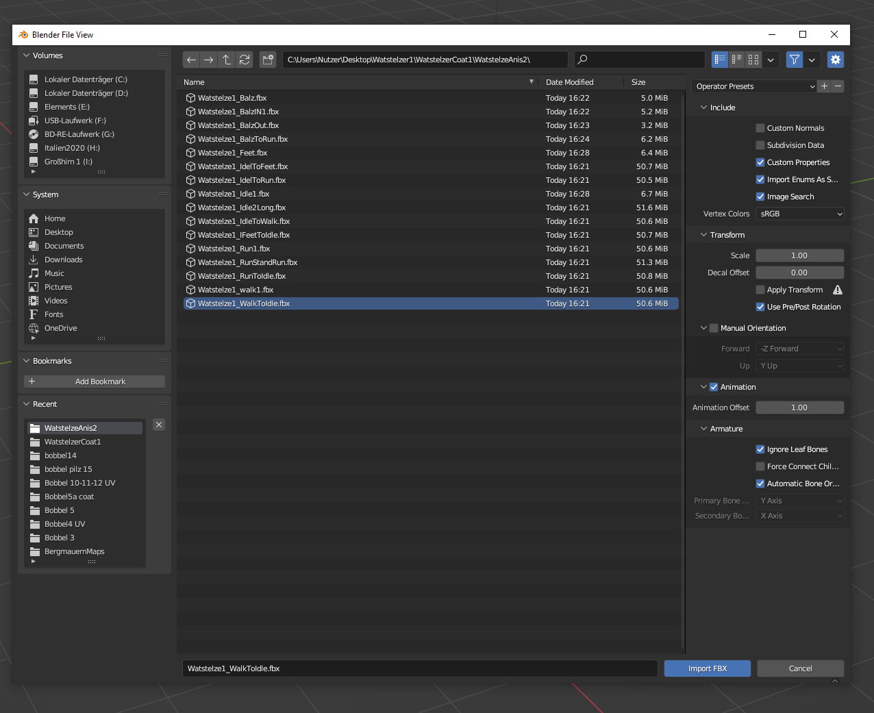

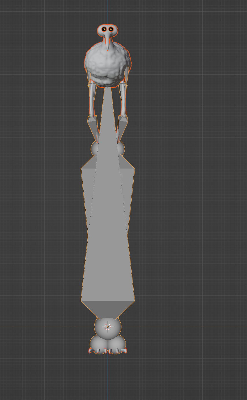

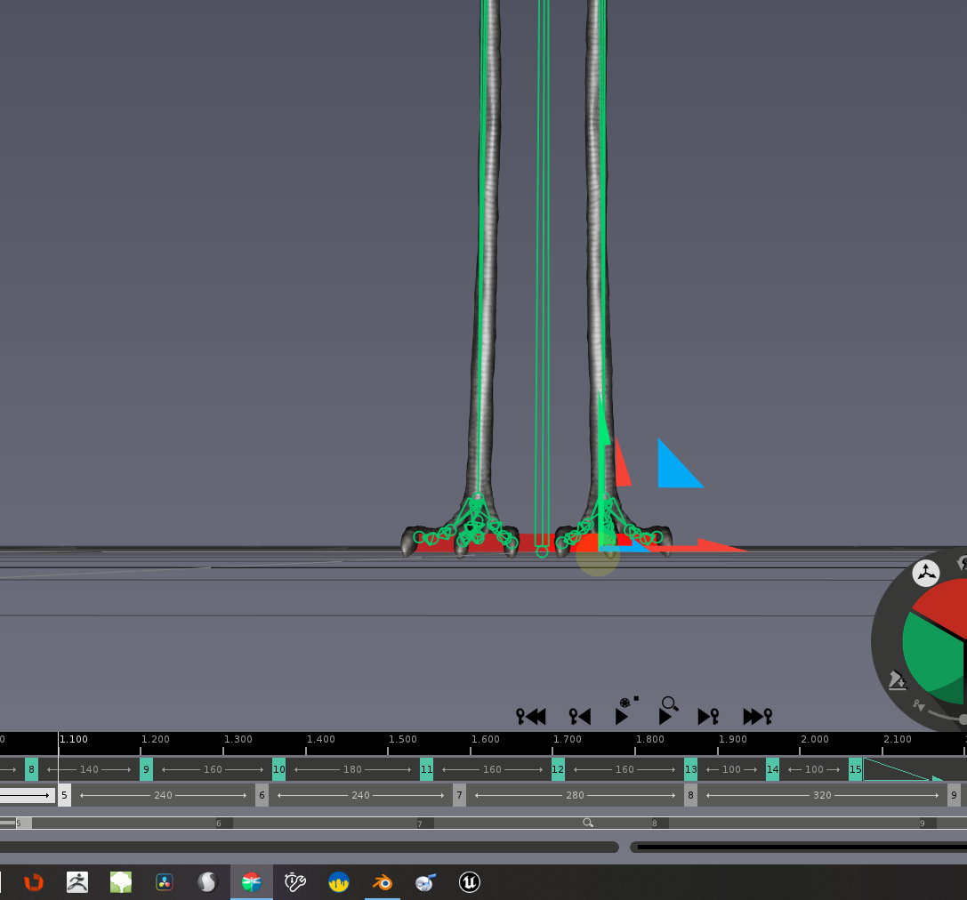

    Ich versuche gerade nochmal ein paar Animationen mit Akeytsu zu erstellen, und habe dabei das Problem. dass der rootbone in Aketsu nicht richtig orientiert ist. Dadurch ist die Animation nach dem Import in Unreal deformiert. Bisher konnte ich das Problem beheben, indem ich das FBX einfach in Blender importierte und dabei "automatische bone orientation" angehakt habe und dann einfach wieder exportiert. Dadurch passte der rootbone wieder und die Anis funktionieren in Urneal. Nun habe ich aber plötzlich Animationen, die in Akeystu noch perfekt auf der Oberfläche stehen, in Blender aber mit den Füßen plötzlich erheblich "im Boden versinken"...
    Ich arbeite in Akeytsu mit einer Foot controler IK.

  • Was hat sich geändert in der Pipeline? Die Blenderversion oder Akeytsu oder Unreal?
    Der Origin des Rootbones ist in Blender höher als die Unterseite der Füsse. Zumindest interpretiere ich das mittlere Bild so. Wenn Du nicht so riesige Bones in Blender sehen willst, kannst Du die Darstellung auch auf Sticks umschalten.

    Kushanku ja, Die Beine Befinden sich nach dem Import plötzlich 10 cm. unter dem Root Bone..und damit unter dem Boden... keine Ahnung warum.. das hatte ich bisher so noch nicht.. obwohl ich schon Anis von dem Vogel nach Blender exportiert hatte, mit der gleichen Version. Ich vermute mittlerweile, dass der Fehler in Akeytsu liegt, das wird ja nicht mehr supportet, leider.. und hat schon ein paar Schwächen. Ich mag es aber so gerne, weil es so eine schöne Vorschau hat...

  • Kushanku: Wenn ich die Leaf Bones zufüge erhalte ich eine menge Fehlermeldungen in UE, da hab ich dann lauter extrabones.. keine Ahnung warum das so ist. Die automatic Bone orientation habe ich dafür benutzt, dass der root bone exakt orientiert ist, in Unreal, sonst bekomme ich eben diese "explodierte Animation".. das guckt gar nicht schön aus..

    BigM Du hattest tatsächlich recht, ich hab es nun getestet: Es liegt tatsächlich am Skalieren, wenn ich über Bones skaliere, verschiebt es mir die Beine des Models, obwohl das in Akeytsu nicht passiert, weil ja die Foot Ik meine Vogelbeine da am Boden fixiert... Unreal bildet das korrekt ab, Blender nicht. Vielleicht muss man da aber auch beim Import was verstellen...

  • vidi Wenn Ich "Leaf Bones ignorieren" nicht anhake, bekomme ich immer mehr bones, wenn ich von Akeytsu importiere. Das geht in Blender automatisch wie es scheint. Wenn ich dann nach UE exportiere hab ich lauter extrabones...
