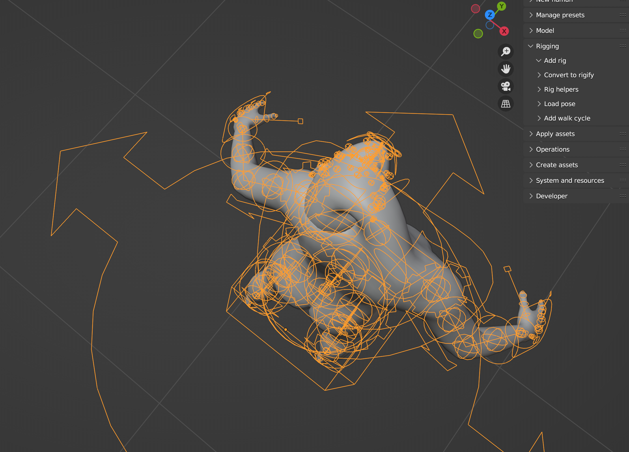

Hallo, wie kann man eine Figur samt Rigify spiegeln?

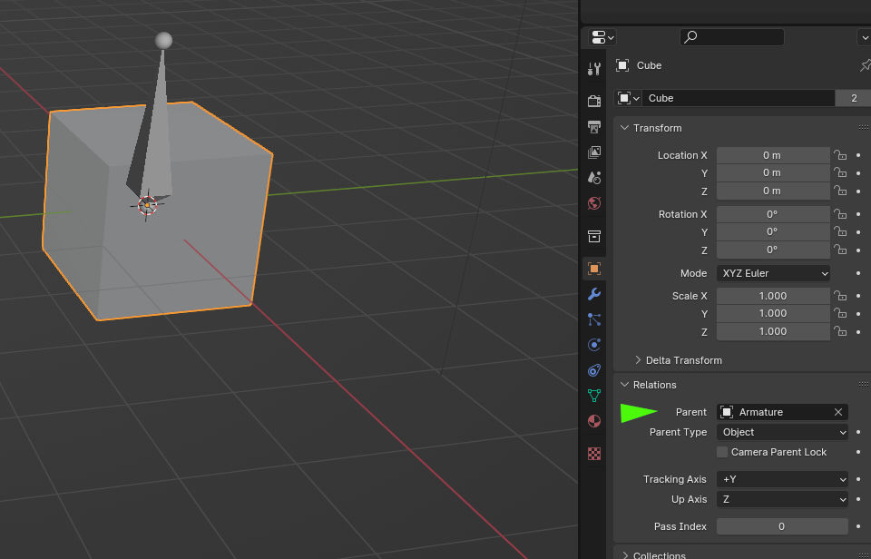

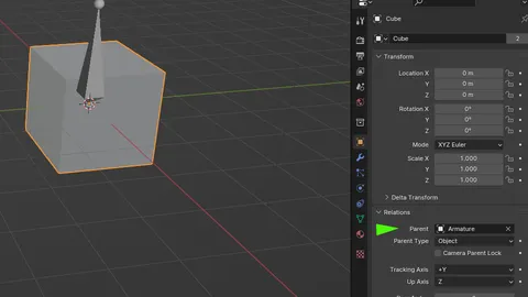

Im Object Mode den Rig selectieren dan Mirror benutzen.
Wenn der Mesh an den Rig geparentet ist wird der mit gespiegelt.
Du musst dan aber beachten das alle seitenbenennungen verdeht sind.

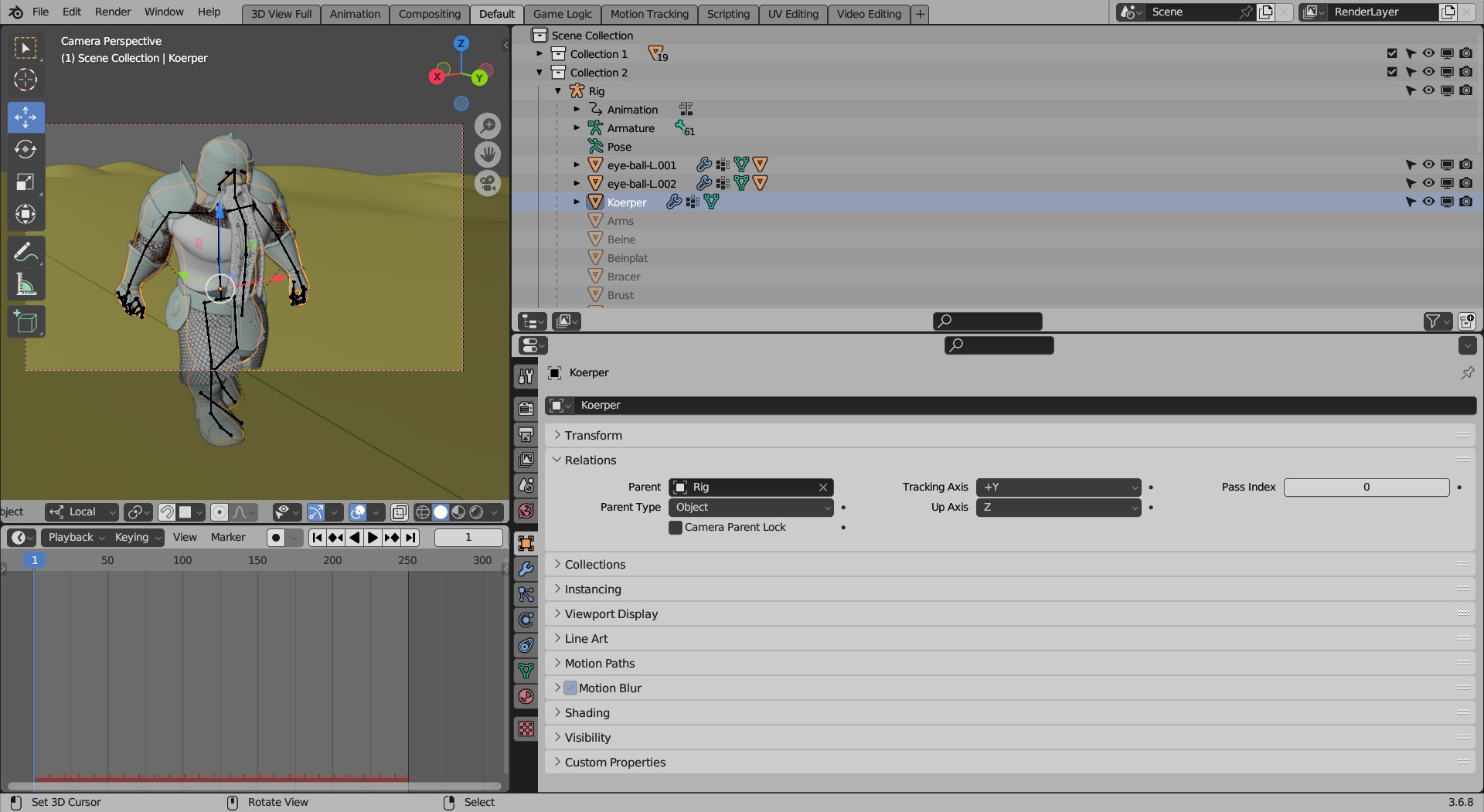

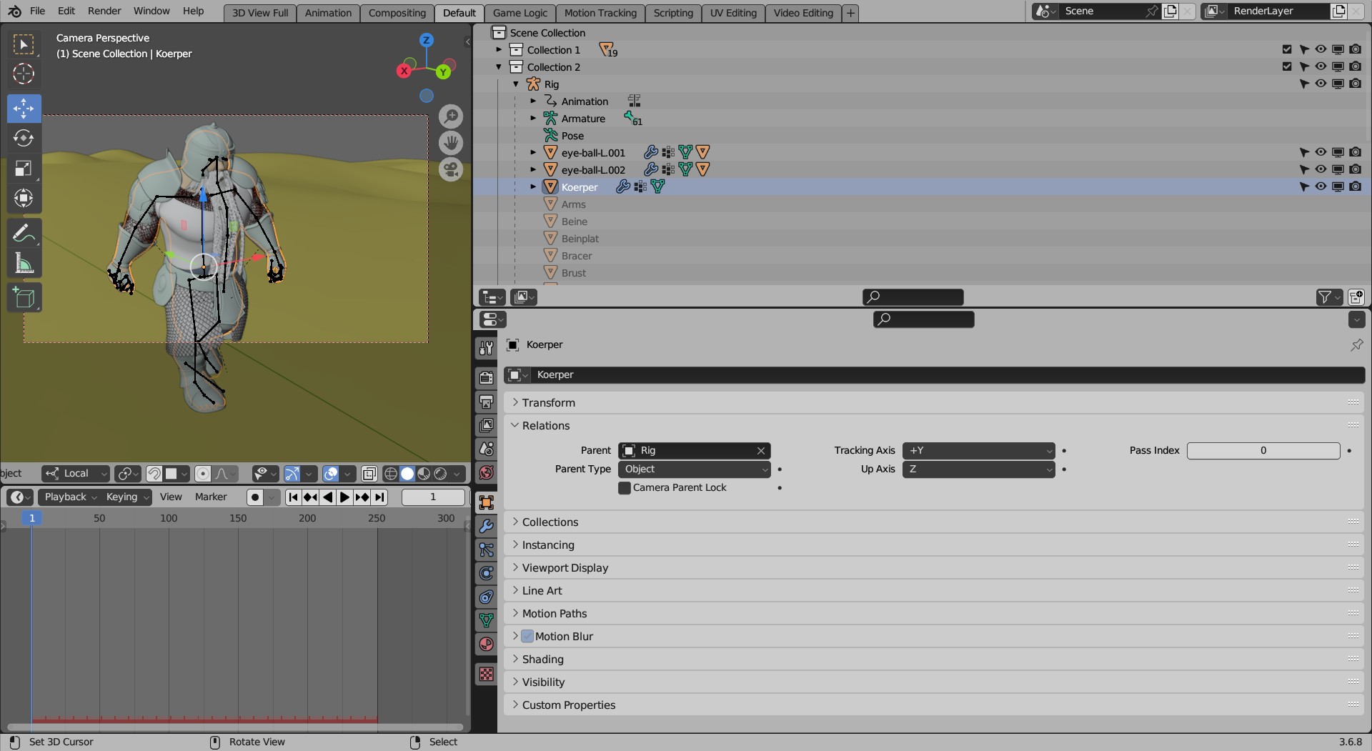

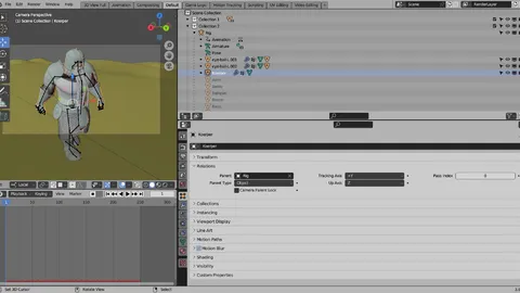

Wie kann ich feststellen, ob es geparentet ist? es ist eine Makehuman Figur.
Ich benutze rigify für gewöhnlich nicht. Im normalen Armature-System von Blender kann man vorher angelegte Posen spiegeln. Vielleicht geht das in rigify auch.
Dann könntest du auch noch testen ob es mit skalieren -1 funktioniert. Alles auswählen, shortcut S Gewünschte Koordinate -1 eingeben. Überprüfen ob die Normalen der Figur verdreht wurden und korregieren falls nötig.
Oder hast Du die Figur mit dem Rig zusammen gespiegelt? Der Fehler ist mir kürzlich passiert.
In dem Fall könntest Du die Skalierung der Figur einach mit Alt + s zurücksetzen.
