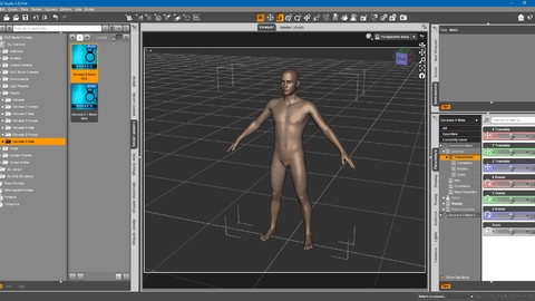

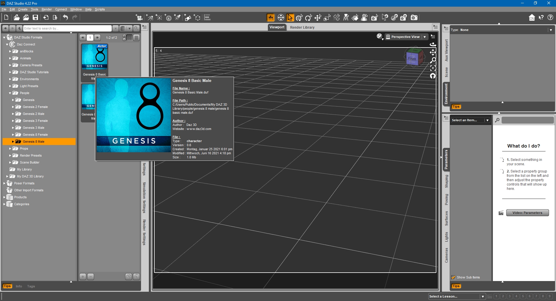

    nach extrem langer Zeit wollte ich mal wieder etwas in DAZ Studio machen und habe mir dazu die aktuelle Version heruntergeladen. Leider sind die Verknüpfungen zerschossen. Hier ein Beispiel:

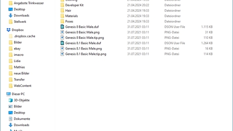

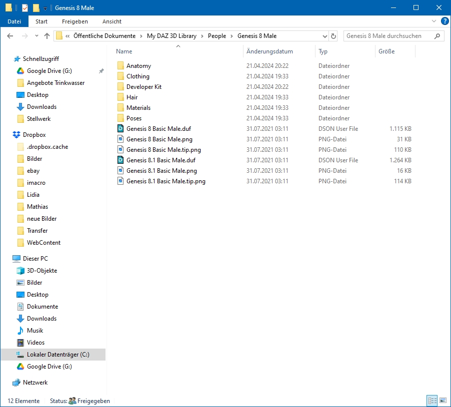

    Bei Doppelklick auf z. B. Genesis 8 kommt die Fehlermeldung, dass die *.duf Datei nicht existiert. Wenn ich aber in den Installationsordner gehe, ist die Datei vorhanden und mit Doppelklick auf die Datei lässt sich diese auch laden.
    und die Figur ist da.

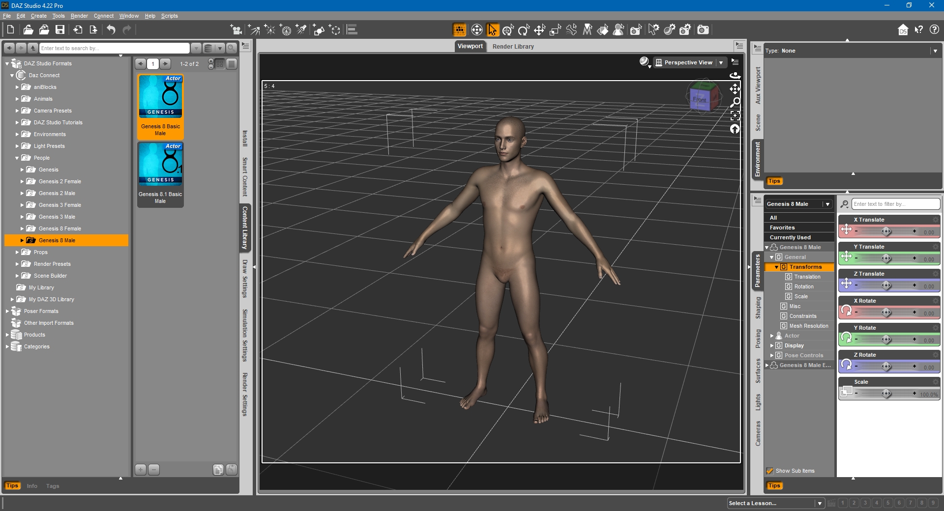

  • So, neu installiert und geht wieder nicht. Alle Pfade sind jetzt von öffentlichen Ordnern auf die eigenen Ordner geändert. Aber egal, für das, was ich vorhabe, reicht es aus. Die Figuren lassen sich über den Explorer laden. Die Posen werden übernommen, wenn ich sie im Explorer auswähle und die Klamotten auch. Das reicht.
  • So weit ich das verstehe, fehlt nichts. Es sind die Verknüpfungen. DAZ Studio sagt mir zwar, wo es sucht, findet aber die Datei nicht, obwohl sie genau dort liegt, wo sie liegen soll. Im Windows Explorer sehe ich an den Icons, dass die Dateien dem Programm DAZ Studio zugeordnet sind. Mit einem Doppelklick im Windows Explorer werden die Figuren auch in DAZ Studio geladen. Die Klamotten und die Posen werden ebenfalls ohne Probleme übernommen, wenn ich diese im Windows Explorer doppelklicke. Der Win Explorer übernimmt sozusagen die Funktion von der Baumstruktur, welches links in DAZ Studio ist.
