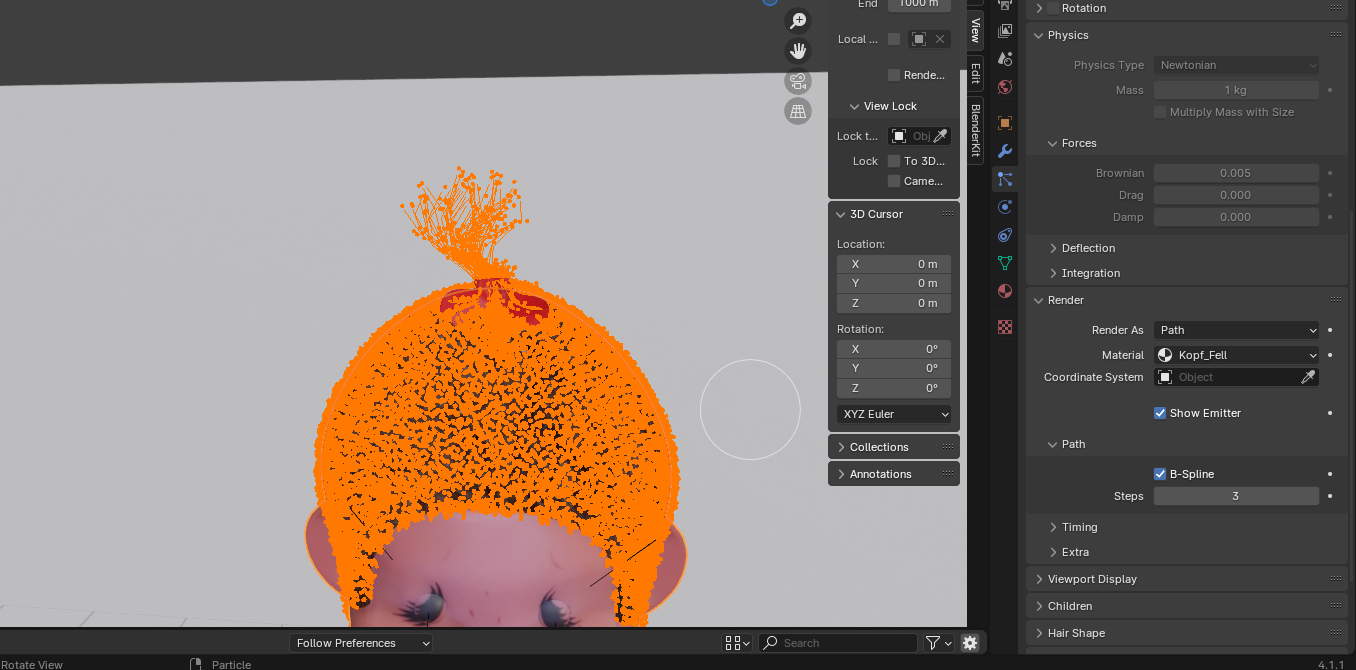

    ich habe einen Kopf mit einem Partikelsystem versehen (Fell). An einer Stelle sollen  die Haare aber länger sein. Im Partikelsystem funktioniert das ohne Probleme, aber gerendert wird das nicht entsprechend. An was kann das liegen? Blender 4.0mit EEVEE. Könnt Ihr helfen? Wenn möglich, möchte ich mich vorerst nicht erst in das neue System einarbeiten.

  • Kannst Du da was mehr zeigen?
    Wie hast Du die längeren Haare gemacht, mit weight paintng oder im particle edit mode?
    Wie sehen deine Partikeleinstellungen aus?

  • Bin leider nur am Smartphone.

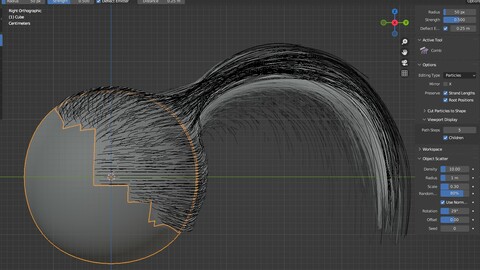

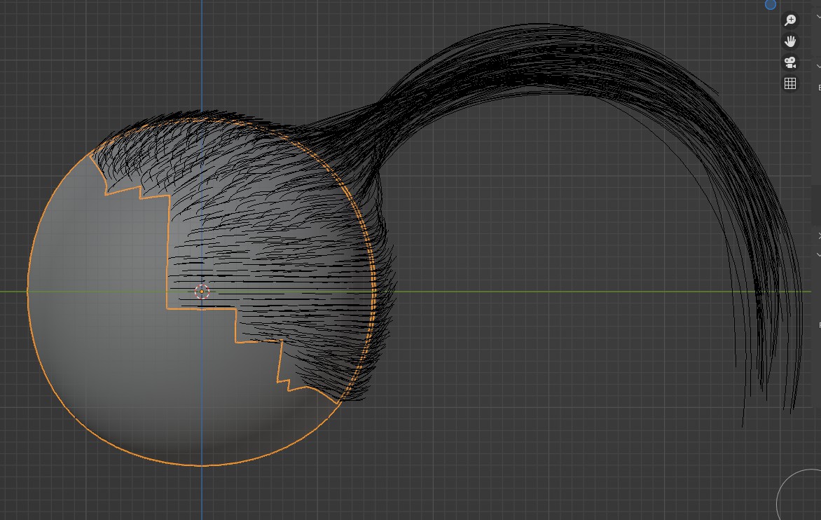

  • Also ich kann das das gerade nicht nachstellen. Bei mir wachsen die Haare und bleiben sowohl im Partikel-Edit-Mode als auch im 3D-View und beim Rendern sichtbar.
    Die Children büchsen etwas aus. Auch durch shrink und wieder crow ließ sich das Phänomen nicht hervorrufen.

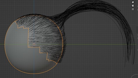

    Hier nur die Guide-Hairs:

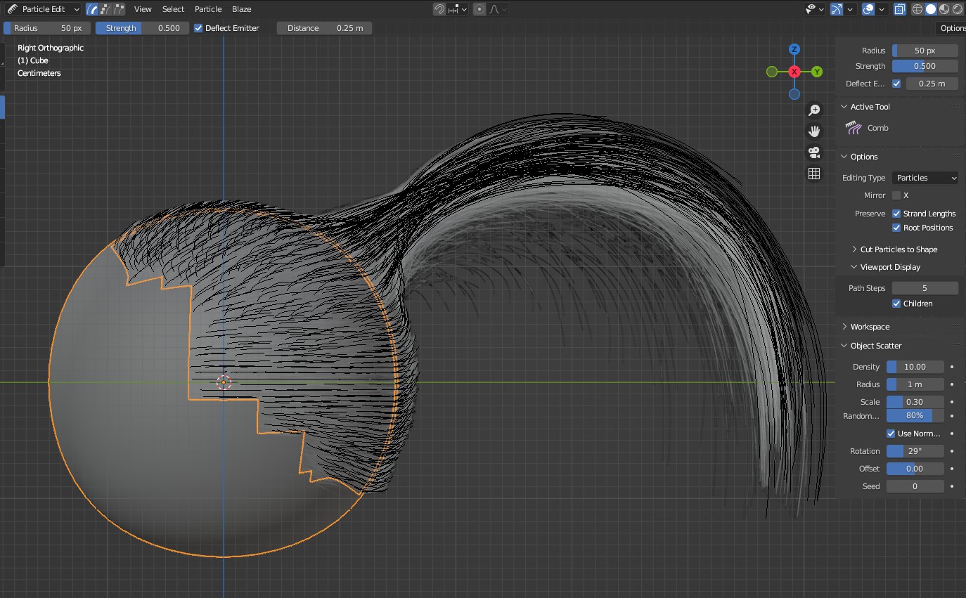

    Hier die Guide-Hairs+Children im Partikel-Edit-Mode:

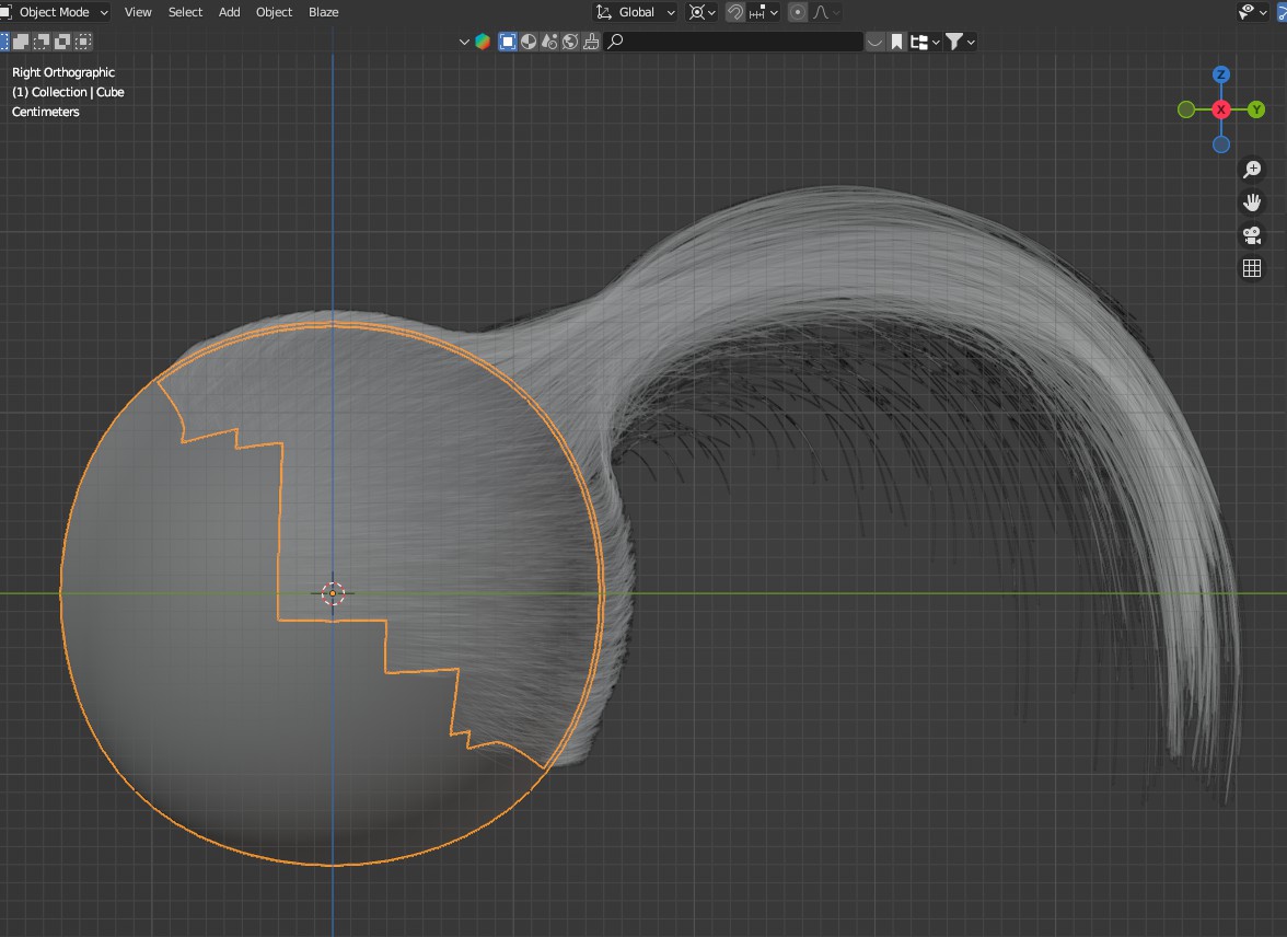

    Hier im 3D-View-Object-Mode:

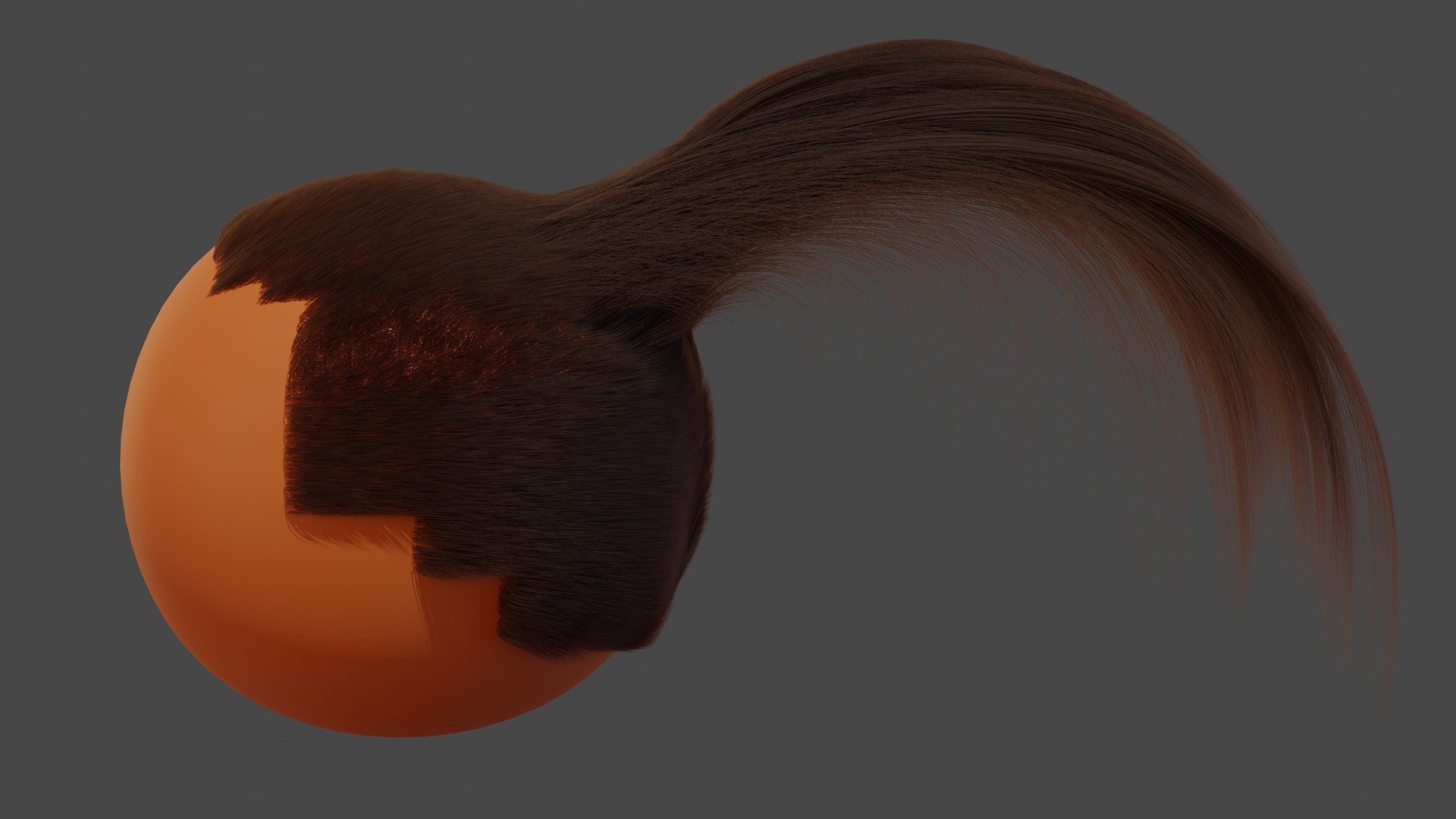

    und hier ein Testrender mit Cycles:
