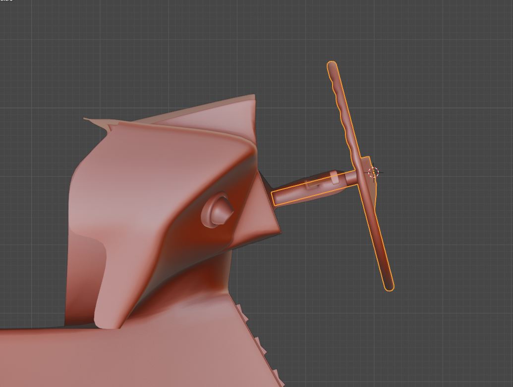

    Derzeit bastel ich mal wieder ein (virtuelles) Auto und würde anders, als bisher in der Endfassung für DAZ mit Morphreglern arbeiten. Dazu benötige ich einen Export vom Fahrzeug ohne der Endstellung und dann einen Export mit eingeschlagener Lenkung. Reifen sind kein Problem, die schlagen um die Z-Achse ein. Da sich aber synchron dazu auch das Lenkrad bewegen soll, muss ich das ebenfalls rotieren...
    Im Screenshot seht Ihr mein Problem: Es rotiert nicht um die Y-Achse (dann würde ich das ja hinbekommen), sondern um eine Achse, die auf der Seitenansicht schräg nach unten verläuft. Mit meinen Rotationskenntnissen bekomme ich das so leider nicht hin. Übersehe ich da irgendeinen simplen Kniff? (Davon gehe ich jetzt einfach mal aus - Stichwort: Worldkoordinaten oder so..?)

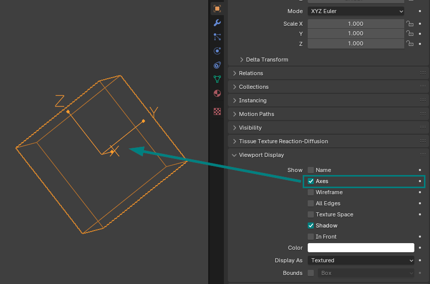

  • Man kann es auch dauerhaft umschalten, sodass man nicht jedes Mal doppeltippen muss, je nachdem was einem mehr liegt. Dies kann man im Viewport Header tun.
    Wenn du nicht weißt, wie die lokalen Achsen ausgerichtet sind, kannst du dir diese im Object Panel anzeigen lassen.
  • Hey, super!
    Habe ich gefunden - dauerhaft werde ich es nicht umstellen, aber die Anzeige der lokalen Achsen ist sehr nützlich :)
