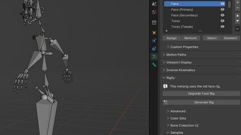

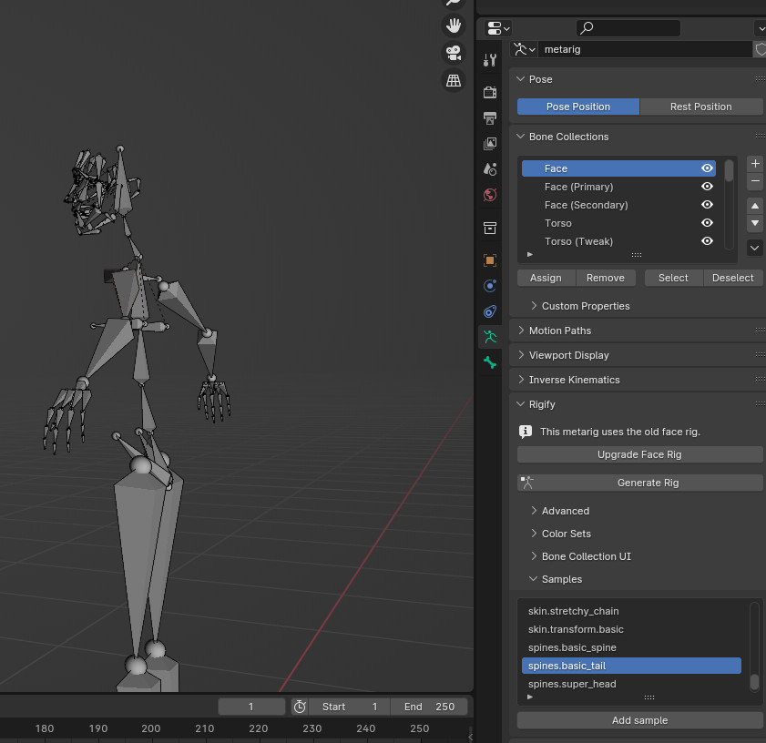

  • Du kannst im Edit mode sogannte Samples zum Metarig hinzufügen - in deinem Fall z.B. spine.basic.tail. wenn du dann das Rig generierst, werden auch die entsprechenden Steuerbones mit erstellt.
