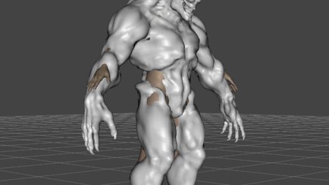

  • Habe in Carrara mal etwas gemacht.
    und weil ich gerade dabei war habe ich das Monster etwas angemalt :) da werde ich aber noch etwas mehr machen.
