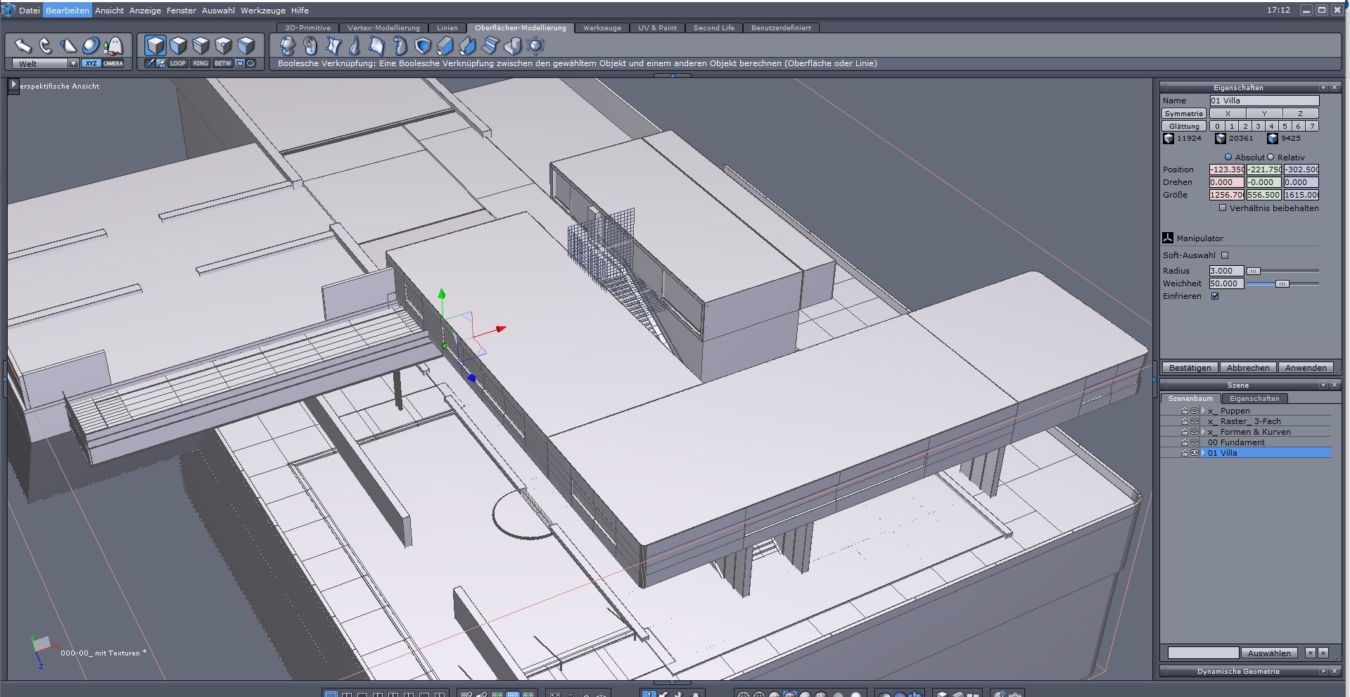

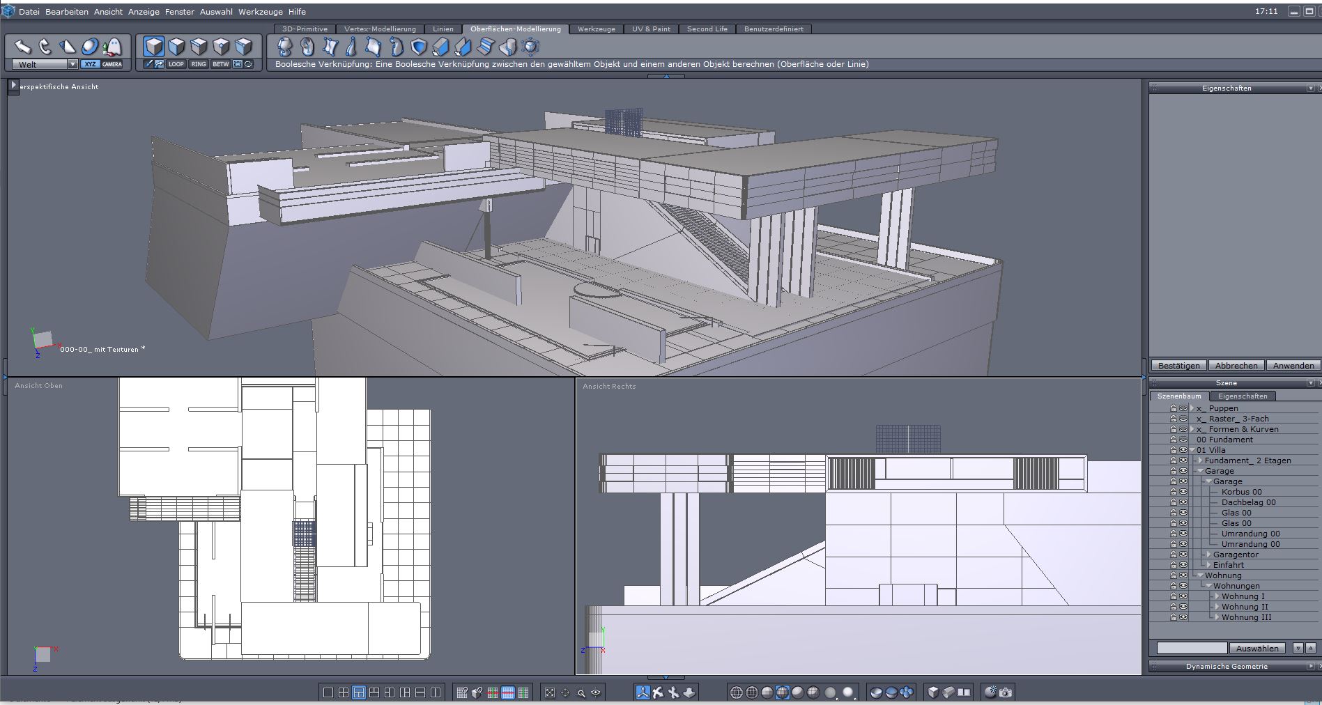

  • Einflüsse des Brutalismus.
    INFO_ Brutalistische Betonklötze
    Verwendete(s) Programm(e): Hexagon & Lumion 10 & 12 Pro
    Aktuelles Projekt, als Nächstes geht es zum Skizzenmodus nach Lumion.

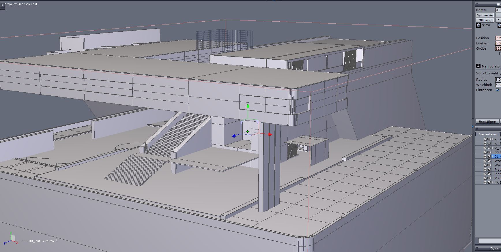

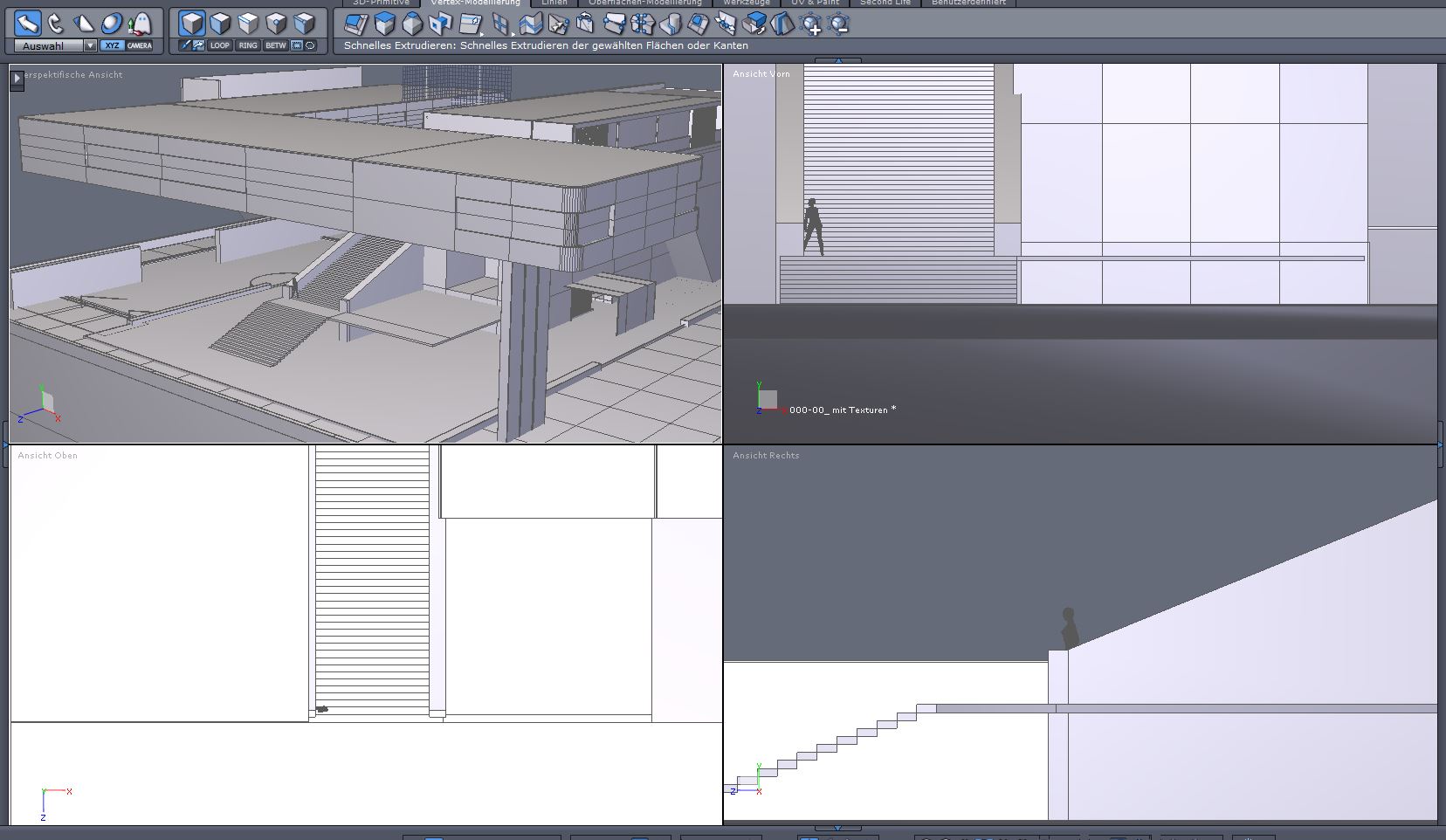

  • Danke, Reiner...... ich auch, wenn ich Anfange entstehen die Ideen erst und nehmen Form an..... Eine kleine Handskizze ist jedoch immer der Anfang.
    So nun habe ich den Fehler gemacht und die Stufenhöhe war falsch.
    Die neu angepasste Stufen verändern damit den Winkel, der jetzt flacher wird. Nutze es und baue eine Etage ein, die zum Wohnkomplex führt.
    Hier die alte Version mit falscher Treppenhöhe, man sieht deutlich, dass sie zu groß dimensioniert ist.

    Was die Treppenhöhe bei diesem Gebäude angeht: Wo genau meinst Du denn, den Fehler gemacht zu haben? - Bei der Stufenhöhe? Oder ist da noch was anderes, dass bei dieser Treppe nicht in Ordnung ist? :nachdenklich:
    Hallo, es war die Stufenhöhe, meist ertappe ich mich selbst dabei hier zu mogeln, da man mit der Höhe den Winkel und Gesamtlänge beeinflussen kann, dabei gibt es feste Normen.
    Treppenart Nutzbare Laufbreite Steigung Auftritt
    Baurechtlich notwendige Treppe min. 100 cm min. 140 mm, max. 190 mm min. 260 mm, max. 370 mm
    Baurechtlich nicht notwendige Treppe min. 50 cm min. 140 mm, max. 210 mm min. 210 mm, max. 370 mm
    Es sieht halt auch doof aus, wenn ich eine Person darauf laufen oder sitzen lasse.
    Ich habe zudem genormte Treppen mir erstellt, die ich nutze in Projekte, keine Ahnung wieso ich hier mich nicht daran gehalten habe .... (älteres Projekt)
