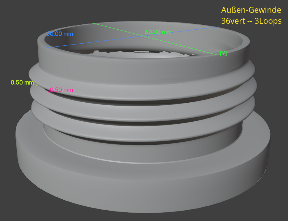

  • Hallo zusammen,
    habe ein Aussen-Gewinde erstellt und habe keine Peilung wie ich das dazu passende Innengewinde erstellen kann.
    Ist weniger ein Blender Problem sondern ein Problem meiner mangelnden Vorstellungskraft wie ich da rangehen kann.
    Das was Außen ist muss nach Innen und mit ca. 1-2mm Versatz um schrauben zu können.
    Bekomme das mit meiner Vorstellungskraft nicht hin ;(
    Habe ganz bewusst auf die "BoltFactory" verzichtet.
    Das Ganze soll ein typischer Schraub-Deckel-Verschluss werden, denn ich anschließend auf einem 3D Drucker ausdrucken kann.
    Wie gehe ich am besten vor um das "Topf-Deckel" Problem zu lösen?

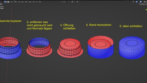

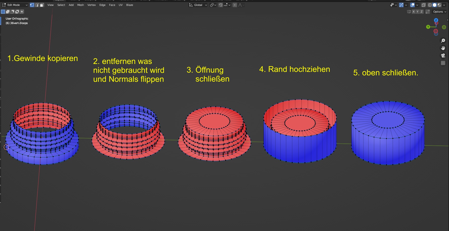

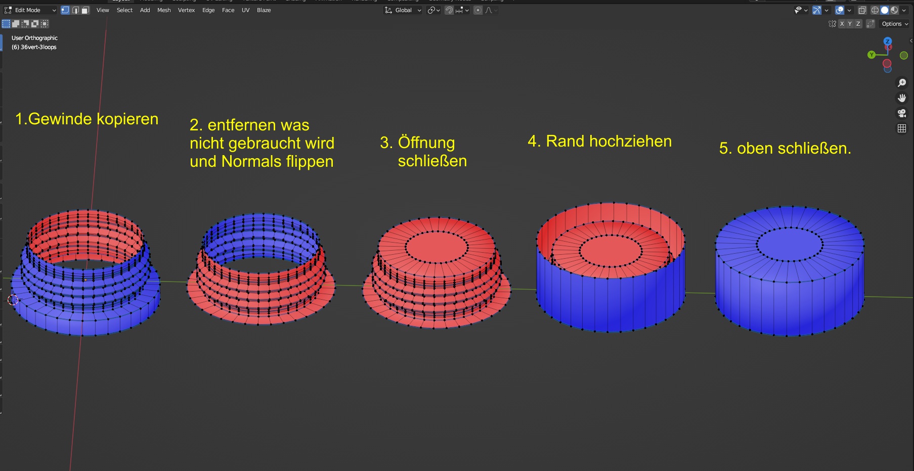

  • Eine Möglichkeit wäre:

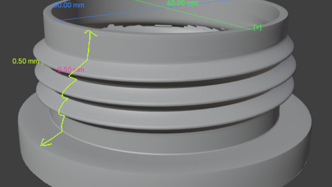

    Die Kanten kannst Du ja noch abrunden, wenn es nicht so eckig sein soll aussen. Wieviel da jetzt minimal skaliert werden sollte, entweder nur auf den XY-Achsen oder auch in der Z-Achse, damit sich das auch schrauben lässt, musst Du aus Deinen Erfahrungswerten mit gedruckten Objekten ableiten. Ich nehme an, dass es da schon eine gewisse Diskrepanz gibt, zwischen mit Blender gemachten Objekten und das was der Drucker drausmacht.

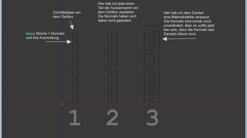

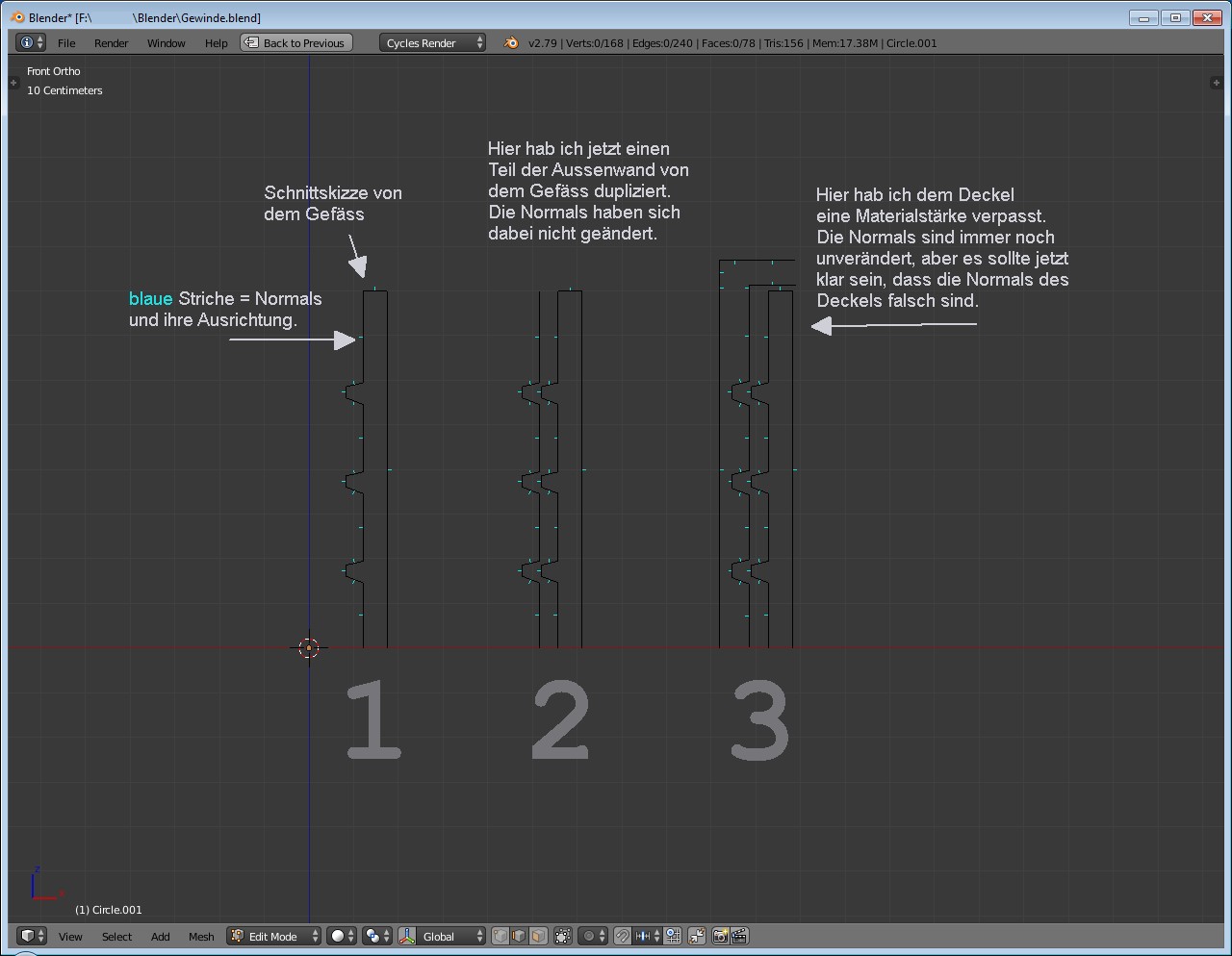

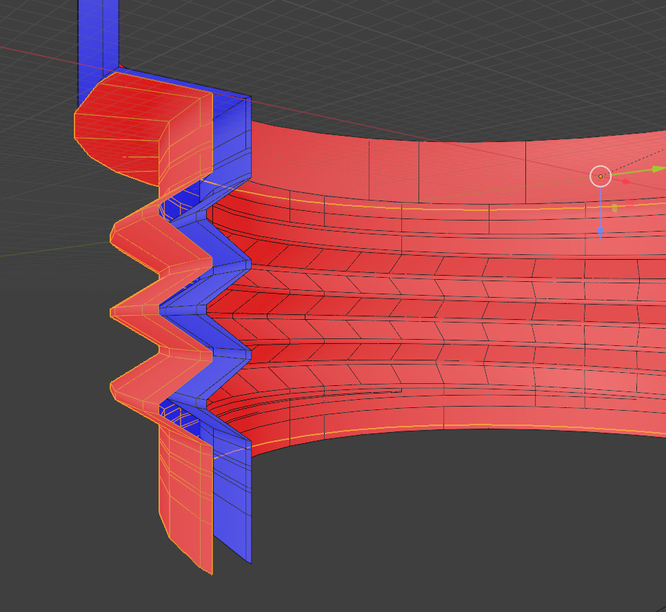

  • ich würde den Teil von Deinem Außengewinde , der sich später mit dem Innengewinde Kontakt hat, duplizieren, die Normalen umkehren und dann den Durchmesser etwas größer skalieren (dabei mit Umschalt Z die Z-Achse sperren). Dann daran den Rest des Deckels oder der Flasche weiter modellieren.
    Würde dann ungefähr so aussehen, wobei ich zur Demonstration sehr viel skaliert habe:
    edit: Da hatte Kushanku in der Zwischenzeit schon ausführlicher geantwortet...

  • Kushanku , artoo
    Ich habe schon ewig nachgedacht, verworfen und wieder neu und ihr zwei zaubert das Ergebnis einfach mit dem flippen der Normals.
    Ein dickes Dankeschön dafür. <3
    Aber warum flippen der Normals?
    Dachte die Normals zeigen mir die Richtung der Fläche für ein saubers und gutes Shading an.

  • Dachte die Normals zeigen mir die Richtung der Fläche für ein saubers und gutes Shading an.
    Ja auch, aber sie müssen immer nach aussen zeigen. Mag vielleicht bei Objekten, die zum Druck in stl exportiert werden, automatisch beim Export behoben werden, aber ein Objekt mit nach innen gerichteten Normalen hat ein seltsames Verhalten bei der Materialzuweisung. Bei teilweise verdrehten Normalen treten auch Modellingartefakte auf . Achte einfach immer drauf, das die normalen nach außen zeigen und Du bist auf der sicheren Seite.
    Der Weg ist das Ziel!
  • Aber warum flippen der Normals?

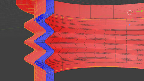

    Tun sie ja auch. Du solltest aber bedenken, dass in Deinem Fall zwei Objekte zusammen kommen. Und wenn eines davon aus dem anderen abgeleitet wird, dann sind die Normals beim abgeleiteten Objekt zunächst einmal Falsch, weil aus den Aussenseiten bei der Ableitung Innenseiten werden. Also: Wenn Du den Deckel durch duplizieren erstellst, so wie Artoo es gezeigt hat, dann weisen die Normals des Deckels zunächst einmal in den Deckel hinein, weil der ja eine Kopie der Gefässwand ist. Wenn Du die Normals des Deckel dann flippst, zeigen sie wieder in die richtige Richtung.
