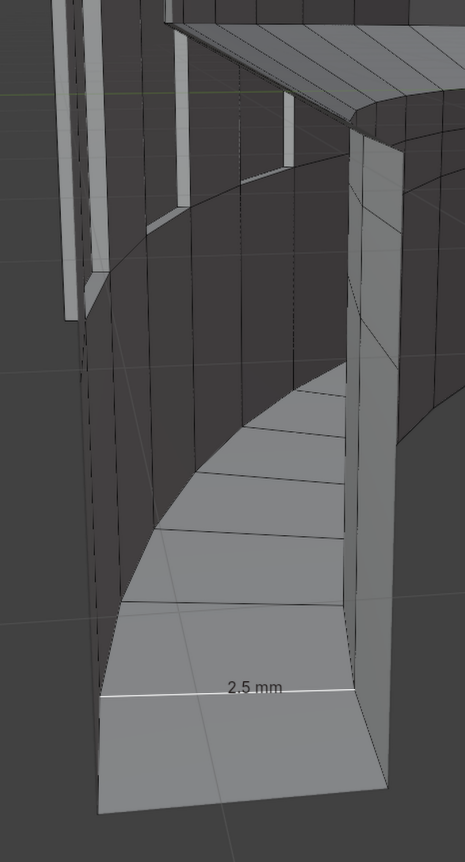

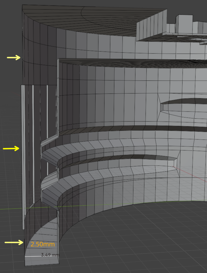

  • Hallo zusammen,
    der Abstand zwischen dem Außenring und dem Innenring ist aktuell 3.49mm.
    Diesen Abstand möchte ich auf 2.50mm verkleinern aber ohne den Innenring zu verändern, da dies mein Gewinde ist.
    Und da komme ich nicht weiter.
    Die Flächen vom Außenring habe ich markiert und versucht mit Alt+S auf 2.5mm in Richtung Innenring zu verschieben.
    Wenn ich das tue verziehen sich auch die Riffel am Außenring - vermute das liegt an der Ausrichtung der "Normels".
    Mit der Erkenntnis kann ich aber nichts anfangen :(
    Mein Lösung wäre die Riffel zu löschen, die Fläche zu schließen, dann auf das Innenmaß von 2.5mm ranzuschieben und anschl. die Riffel neu zu modellieren.
    Ist aktuell aber so gar nicht meine bevorzugte Lösung, da ich so ein ähnliches Problem mit dem Behälter habe.
    Die Frage:
    wie kann ich den Aussenring auf 2.5mm zum Innenring hinverschieben?
    Vielen Dank
  • Wenn dein Objekt genau senkrecht zur Z-Achse steht könntest du es mit [S] -> [Shift+Z] versuchen.
    Damit werden die gewählten Flächen nur in der XY-Ebene skaliert.

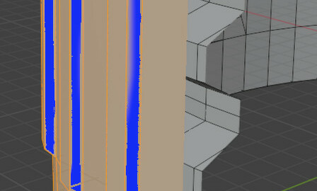

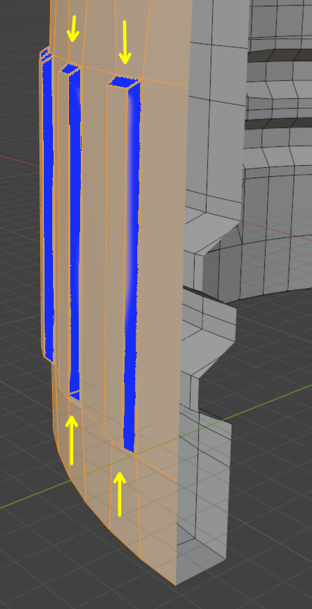

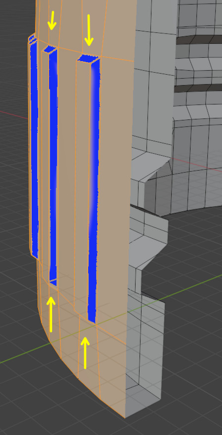

  • Wenn ich Dich richtig verstanden habe, müsste es funktionieren, wenn Du die blau markierten Flächen der Riffel (also jeweils deren seitlichen und oben und unteren aus der Auswahl rausnimmst, bevor du mit Alt + S skalierst. Das geht am besten, wenn der Select Mode auf Fläche steht.
    PS: (Wobei ich behaupten würde, dass die Riffel schneller modelliert sind, als die Auswahl passend zu machen)
