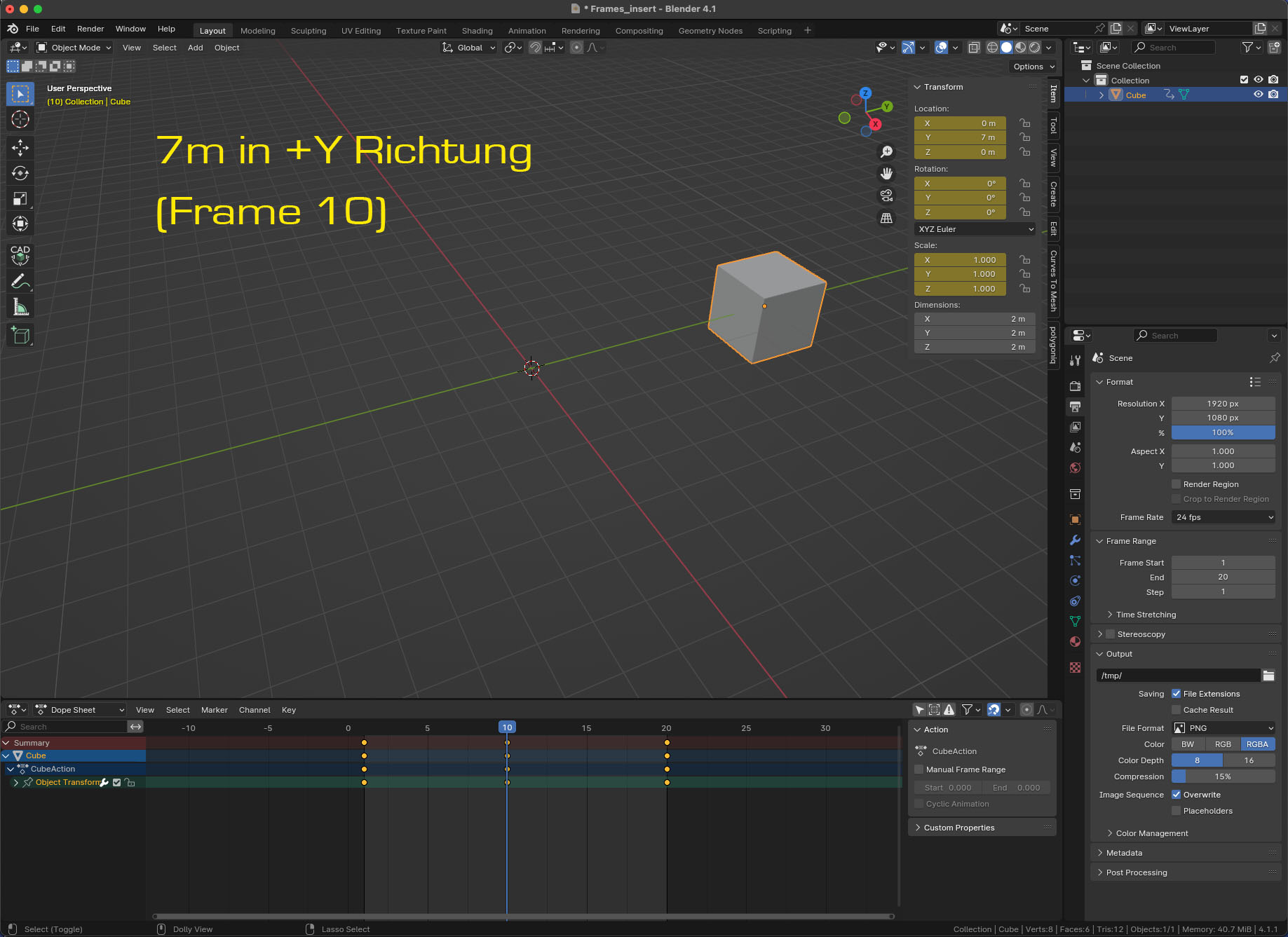

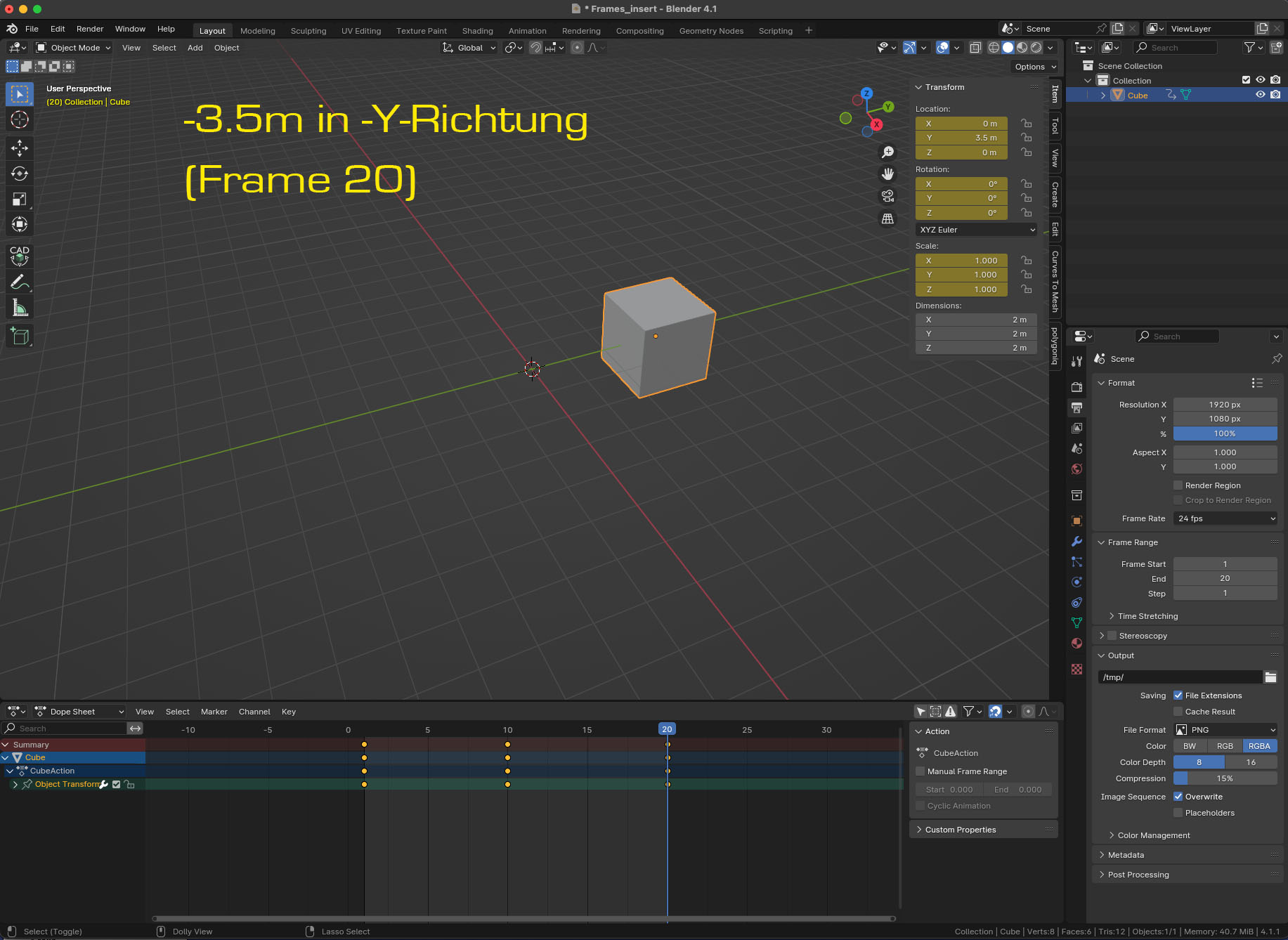

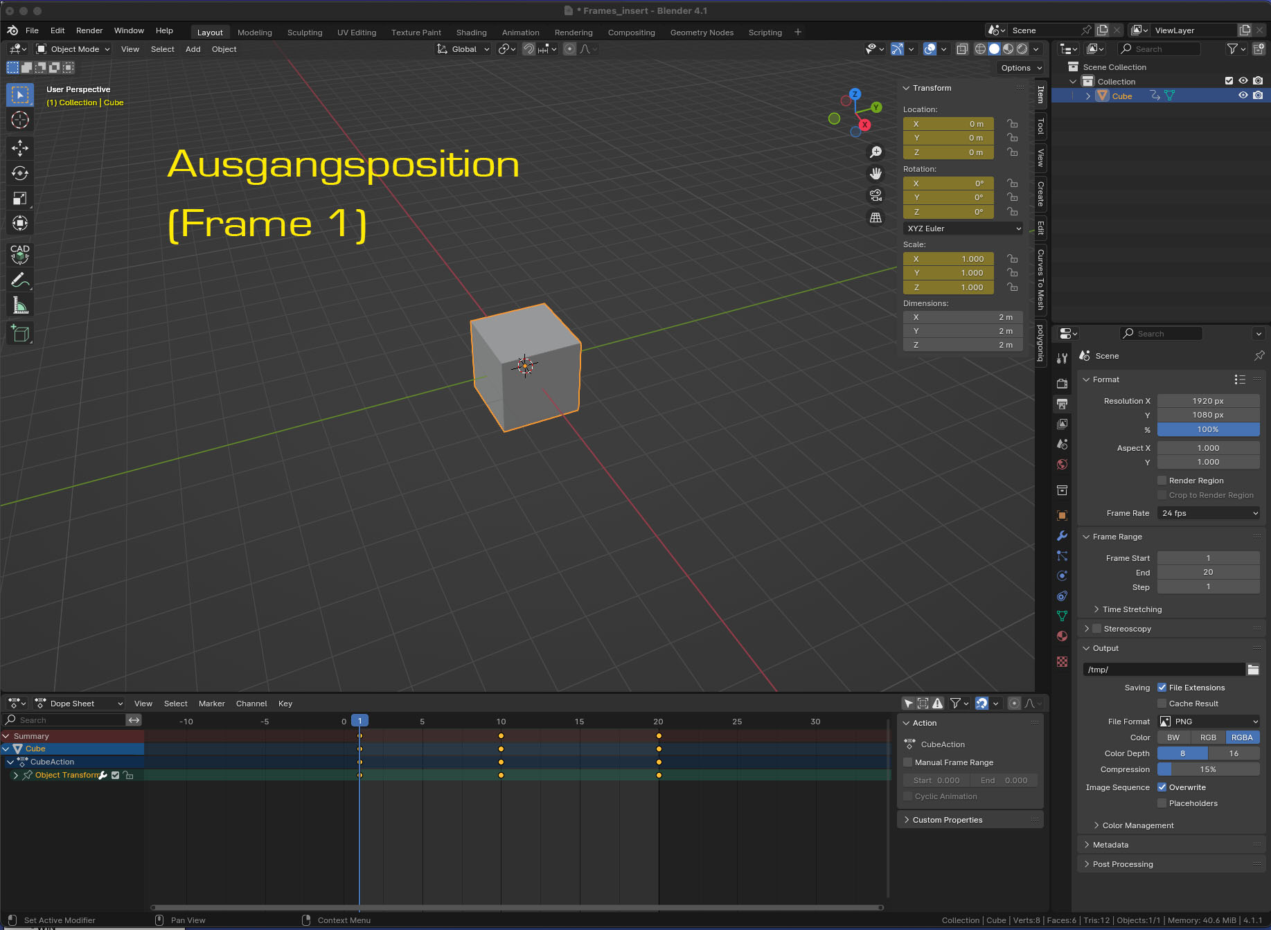

    Wie in den angefügten Screenshots ersichtlich, habe ich eine einfache Szene mit einem Cube und in der Timeline eine Animation von 20 Frames erstellt.
    Eine einfache Transform Animation mit Bewegung in +Y Richtung um 7m zwischen Frame 0 bis 10.
    Und schliesslich wieder 3.5m zurück zwischen Frame 10 bis 20.
    Da sich der Cube bei der Rückwärtsbewegung bei gleicher Zahl Frames nur um die Hälfte, also 3.5m, bewegt ist seine Geschwindigkeit vereinfacht betrachtet (ohne Berücksichtigung von Curves) halb so gross.
    Frage:
    Wie kann ich für den den Bereich zwischen Frame 0 bis 10 (also 7m Bewegung nach +Y) zusätzliche 10 Frames einfüge, sodass die Bewegung vorwärts gleich schnell ist wie rückwärts?

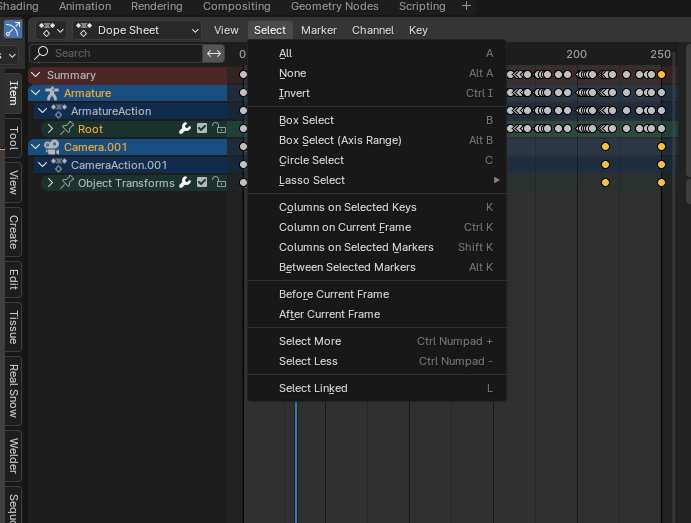

  • Ich hab zwar etwas gesucht, aber außer die Frames auszuwählen und zu verschieben hab ich auch nichts gefunden. Im Dope Sheet gibt es allerdings ein umfangreiches Select Menü, das ich aber jetzt nicht getestet habe, weil ich nicht am PC bin. Vielleicht hilft Dir das weiter.

  • Im Dope Sheet gibt es allerdings ein umfangreiches Select Menü,
    Danke Kushanku da gibt es vorallem die Select-Funktion "After Current Frame" und "Select linked".
    Mit denen kann ich dann auch bei einer längeren Animation relativ einfach selektieren und verschieben.
