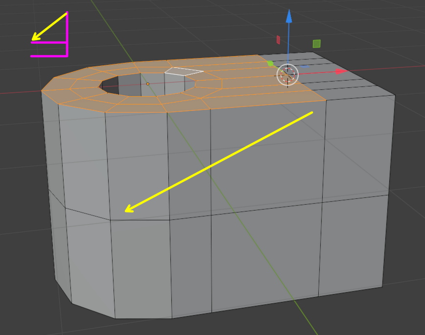

25. September 2025 um 19:53 #1 Hallo zusammen,mein Ziel ist, die Oberfläche in einem Winkel abzuschrägen ohne Verzerrungen.Bekomme das aus der 3D Form nicht hin.Den Drehpunkt habe ich auf den 3D Cursor gesetzt.Drehe ich die Fläche um die y-Achse bekomme ich nach unten eine deformierte Form.Frage:was mache ich falsch?Vielen Dank und LG

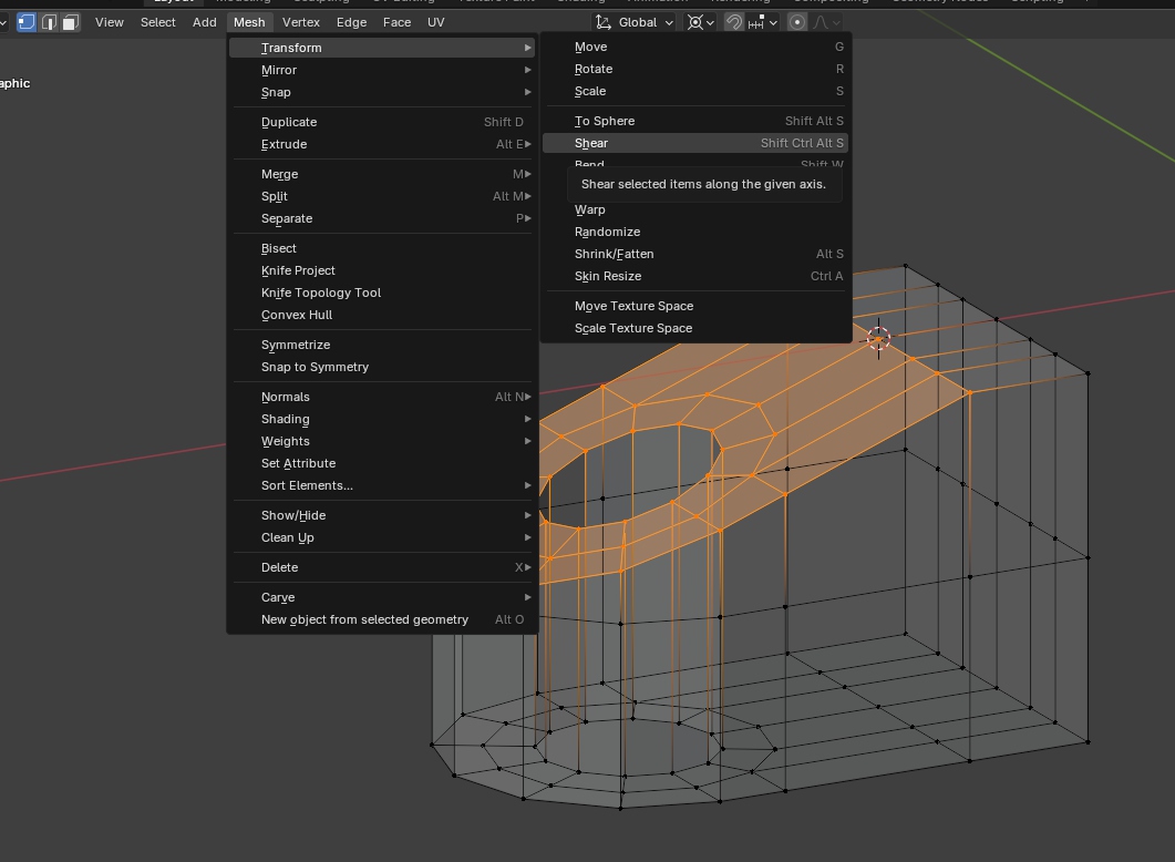

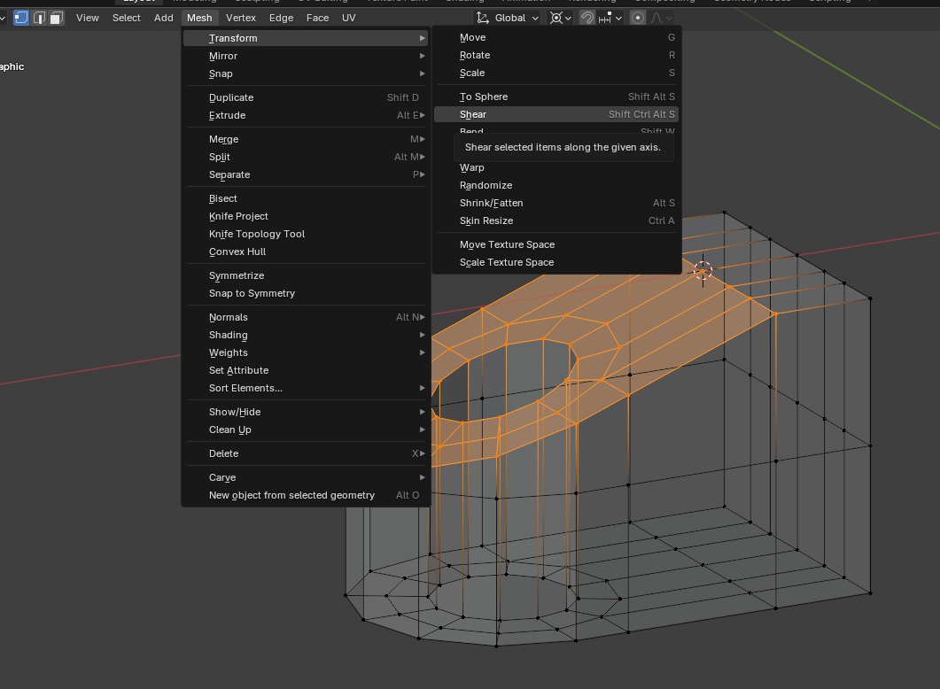

25. September 2025 um 20:36 #2 probier mal den Befehl shear in Richtung y aus edit: Man muss das in der orthogonalen Seitenansicht machen, sonst verzieht sich das Mesh in unerwünschte Richtungen...

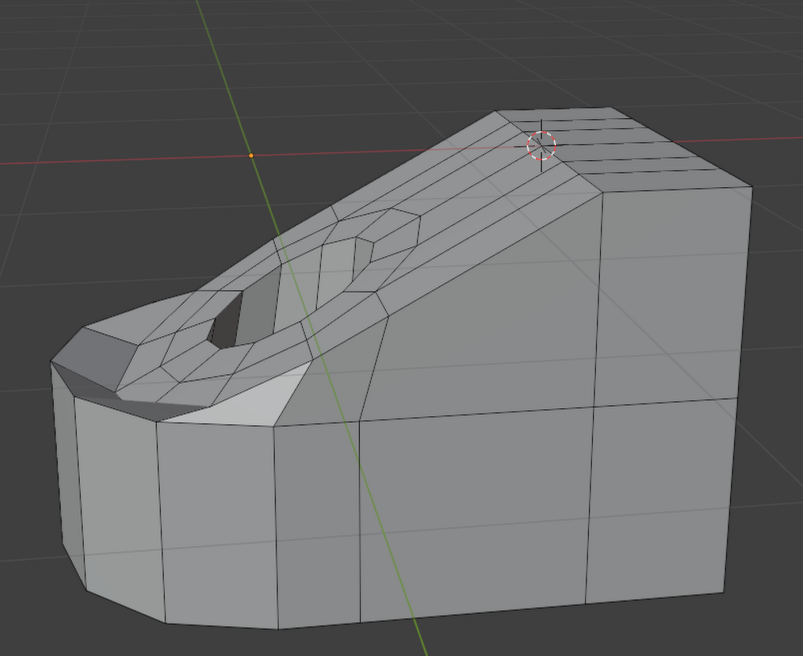

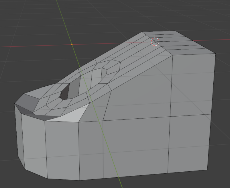

25. September 2025 um 20:44 #3 artoo war schneller.Das funktioniert hervorragend mit der Funktion shear:
