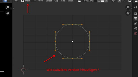

  • Hallo zusammen,
    bin dabei von einem Bild eine Maske zu erstellen, benötige aber für den herauszuschneidenen Verlauf bzw. Form weitere Verticies.
    Wenn ich in Mask bin dann Add -> Circle oder Square, die Verticies sind vorgegeben.
    Frage:
    Wie kann ich weitere Verticies hinzufügen, egal ob bei Circle oder Square?
    Vielen Dank

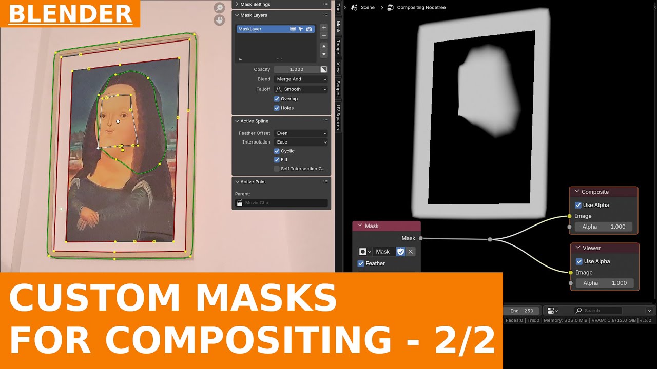

  • Mit Ctrl + Mausklick da wo Du gerne einen hättest.
    Wusste ich auch nicht, aber mit dem Suchbegriff "blender VSE individual mask" war ich direkt da:
    How to Create Custom Masks for Compositing in Blender - Tutorial 2/2
    * https://francescomilanese.gumroad.com/Hello everyone!In this second introductory video tutorial on custom masks for Compositing in Blender, I’ll cover a fe...
    www.youtube.com
    ... invisibility is fine."

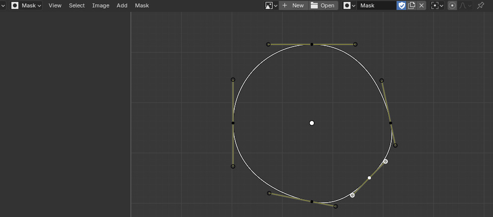

  • Fügt aber nur einen separaten Vertice hinzu, dh unterteilt nicht die vorhandene Kurve.
    Doch, wenn man auf ein vorhandenes Segment klickt, schon - hätte ich vielleicht etwas präzisieren sollen, aber pix hat es ja offensichtlich verstanden...
    Das hat nichts mit einer normalen Bezier- oder Nurbs-Curve zutun. Das ist eine spezielle Mask-Curve, die nur im Image Editor zur Anwendung kommt.
    Nur da funktioniert das Einfügen zusätzlicher Punkte mit Strg + Rechtsklick.
    War mir auch neu, hatte das noch nie benutzt. Wieder was gelernt :thumbup: .
