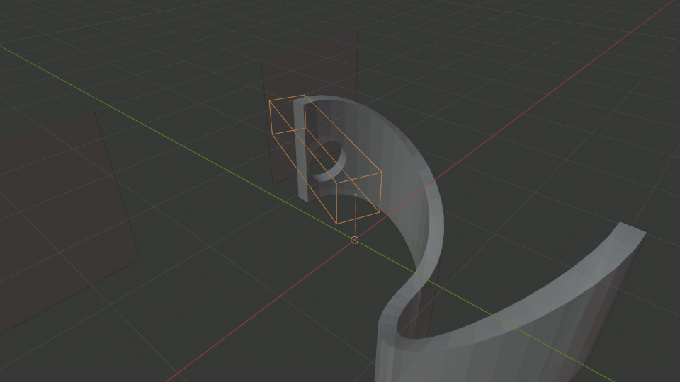

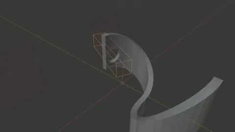

  • Hallo Blender Experten. Ich hoffe, ihr könnt mir weiter helfen. Ich habe versucht eine Animation des unmöglichen Ring anzufertigen. Prinzipiell funktioniert es, aber es gibt ein Problem. Ich werde hier nicht viele Bilder teilen, sondern gleich ein minimalistisches Modell. In der Minimaldatei gibt es zwei Modelle:
    Modell 1 zeigt die Variante, bei der Eine Fläche entlang der x-Achse verschoben werden kann. Die Fläche folgt dem Pfad. Diese Variante lässt sich animieren, aber die wand wird in Richtung des Pfads gekippt und seitlich sieht man, dass die Wände eingewölbt sind. Damit man es besser sieht, sind im Hintergrund zwei Flächen eingefügt.
    Modell 2: So stelle ich mir das Modell vor. Leider lässt sich die Fläche (Wand) nicht animieren.
    Frage: Ist es möglich die Wand so dem Pfad folgen zu lassen, wie im Modell 2 ohne, dass die Wand nach unten geneigt wird?

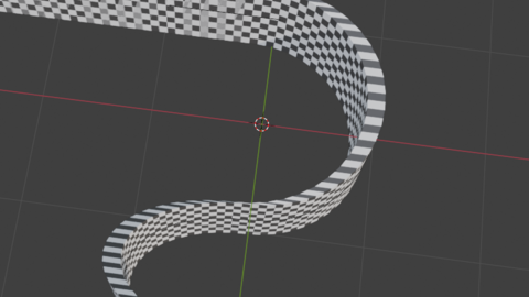

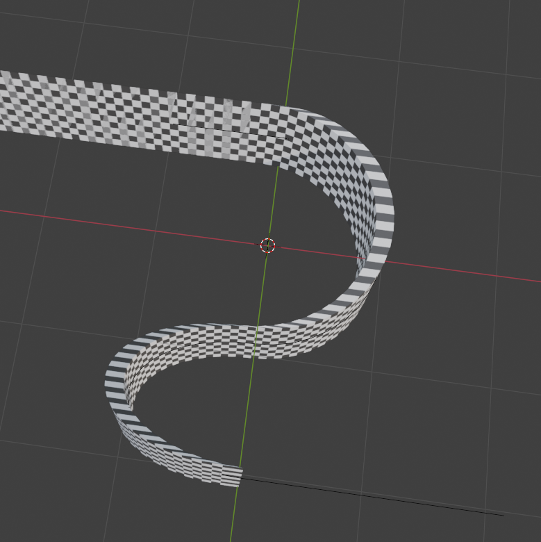

  • Ich habe mal mit deiner Datei rumprobiert.
    Als erste den Anfangs und Endpoint des Pfades ein wenig in X Richtung Estruieren.
    Beim Pfade den Spline Type auf Bezier ändern.
    In den Curve Data die Twist Methode auf Tangend stellem.
    Beim Array Modifier Merge an machen und den Solidify Modifier unter den Curve Deforn Modifier schieben.
    Dan sieht wie die Vorlage aus.
