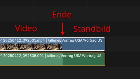

  • Hallo zusammen,
    aktuell erstelle ich ein Urlaubsvideo unserer 5 monatigen Sabbatical mit dem VSE von Blender 4.5x
    Mitten im Projekt wollte ich von Blender 4.5 auf Blender 5.1 wechseln um über die Projektbearbeitung mit dem VSE von Blender 5.1 vertraut zu werden.
    Allerdings fehlen mir in Blender 5.1 zwei wichtige Eigenschaften welche ich sehr schätzen gelernt habe und benötige aber in Blender 5.1 nicht mehr finden kann.
    Weiss aktuell nicht ob die beiden Optionen der "Optimierung" zum Opfer gefallen sind oder ob ich was übersehe.

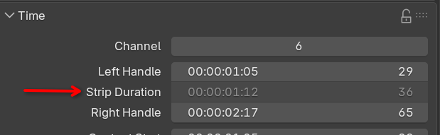

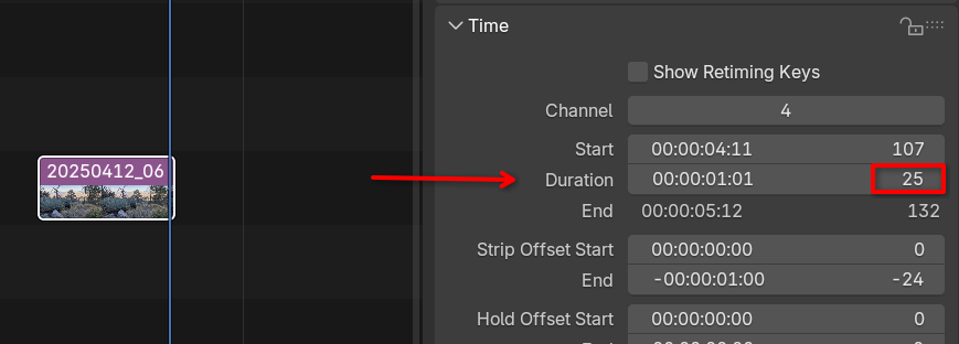

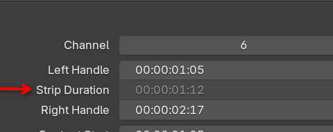

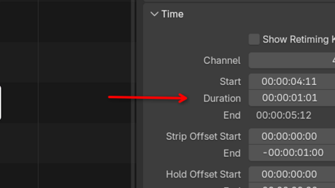

    Punkt 1:
    In Blender 4.5 konnte ich über "Duration" einen Framewert direkt als Zahl in das entsprechende Feld eingeben.
    In Blender 5.1 muss ich stattdessen über "Left Handle" gehen, was ich unpraktisch finde.
    Frage: ist diese Möglichkeit in Blender 5.1 entfallen?

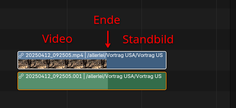

    Punkt 2:
    In Blender 4.5 konnte ich bei einer mp4 Datei (Video) den linken oder rechten Rand vom Video durch anfassen über das Ende hinaus verlängern.
    Somit konnte ich fix ein Standbild erzeugen.
    In Blender 5.x scheint finde ich diese Möglichkeit nicht mehr.
    Frage: ist diese Mgl. weg-rationalisiert?
    Anbei drei Screenshot zur Verdeutlichung
    Vielen Dank

  • @rjordan
    Erstmal lieben vielen Dank für deine ausführliche Hilfe
    Es ist mutig, mitten im Projekt die Version zu wechseln, besonders da Blender 5.1 (aus der Sicht von 2026) einige signifikante Änderungen im Workflow mit sich gebracht hat.
    Das ist korrekt.
    Die Zeit mit ihren tollen Erlebnissen, Erfahrungen und Bekanntschaften war um Längen besser als wir sie hätten planen können.
    Darum möchte ich das ganze auch in Blender 5 umsetzten, weil mit diesem Projekt die nötige Motivation vorhanden ist um Neues zu erforschen.
    Punkt 1: Die direkte Eingabe der "Duration" (Dauer)
    grins, anhand deiner Erklärung hast das toll geklappt => alles wiedergefunden :thumbup:
    Punkt 2: Standbilder durch "Überziehen" (Freeze Frame)

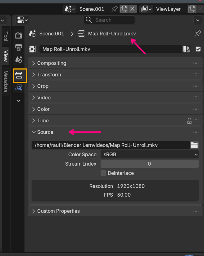

    Sorry, hier stehe ich wohl voll auf der Leitung -> kann das so gar nicht finden oder suche ich an einer falschen Stelle?
    Bei mir sieht es so aus, siehe Screenshot
    Anmerkung:
    Mit dem "Freeze Frame" zum erstellen eines Standbildes ist eine feine Sache, leider kann ich auch das nicht nachvollziehen.
    Ich sehe weder im Kontexmenü noch kann ich mit Shift+T ein Standbild erzeugen

  • Danke für deine super ausführliche Anleitung - bekomme es trotzdem nicht hin.
    So einfach wie in Blender 4.x - einfach über das Ende vom Clip ziehen - ist es nicht mehr, abgesehen davon das ich es nicht finde.
    Bleibe somit bei Blender 4.5 hängen oder überwinde mich auf ein reines Videobearbeitungsprogramm zu wechseln, was allerdings wieder Zeit kostet
    und ich das eigentlich vermeiden wollte.
    Trotzdem Danke für deine Zeit und Mühe
    Anbei ein Screenshot zu Punkt 3, so wie mein Kontex-Menü aussieht.
    Falls jemand was anderes hat gerne mich verbessern
    Meine Blender-Version: 5.1
