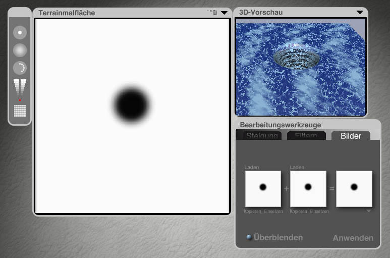

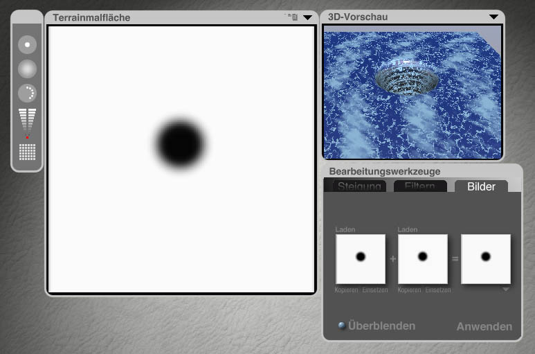

Hi
Ich hoffe ich versteh Dich richtig.
Klick auf Landschaft generieren, dann das "E", dann auf NEU/New, dann klickst Du INVERT; alles ist weiß. Schnappst Dir n Pinsel, stellst unscharfe Kante ein, ziehst den Höhenregler (Die umgedrehte Stufenpyramide) ganz nach unten und klickst mitten ins weiße Feld. Schon ist ein Loch da. Oder, wenn Du hast und kannst, malst das in einem Malprogramm Deiner Wahl und speicherst das als Graustufen-jpg ab und lädst es unter "E", wenn Du rechts auf BILDER/Pictures" klickst.
Das ist die einfache Methode. Wenn Du es schwieriger magst, melde Dich.

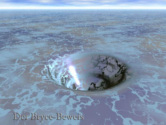

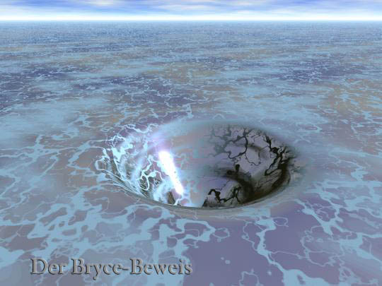

Ich möchte die Frage noch mal aufgreifen. Der Vorschlag von Dargain ist an und für sich nicht schlecht. Was mach ich jedoch, wenn ich Wasser bis zum Horizont haben möchte und in der Mitte ein Loch? Kann ich "Löcher" auch in "Wasser-Ebenen" machen?
Jo dat geit.
Terrain und Slab zusammenboolen - fettich
mfg
Dargain
