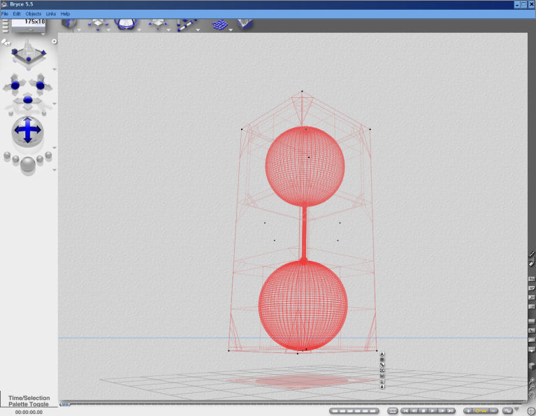

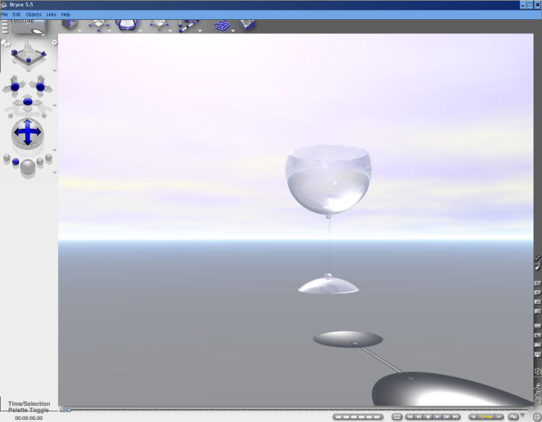

  • Wenn ich mir Objekte herunterlade sind diese immer als ein kompaktes Objekt vorhanden. Was muss ich tun damit meine Objekte, wie in dem beiliegenden Beispiel, nicht mit allen einzelnen positiven und negativen Teilobjekten in der Arbeitsoberfläche dargestellt werden? Gibt es eine Möglichkeit diese nochmals "zusammenzufassen" , so das man das Objekt auch nur in der endgültigen, sichtbaren Größe sieht?

    Hi RobRoy1504!
    Das, was du meinst, geht in Bryce nicht.
    Wie Dargain schon gesagt, hat: Bryce behält immer die Grundobjekte und vollzieht die boolschen Operationen erst beim Rendern.
    Das ist in der Drahtgitter-Ansicht zwar lästig, hat aber den Vorteil, dass immer alles bearbeitbar bleibt; du kannst z.B. ein Loch in einem Gegenstand jederzeit größer machen, oder kleiner, oder eckig statt rund, oder usw. ;)

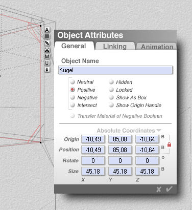

    [du kannst aber teile die du grad nicht bearbeitest "schützen" (im Attribute-Fenster), dann werden sie blass und in den hintergrund gestellt. So wird das ganze ein bisschen übersichtlicher...]
    Wo kann ich schützen?

    Hi,
    und schützen geht über "Locked" in den Attributen.
