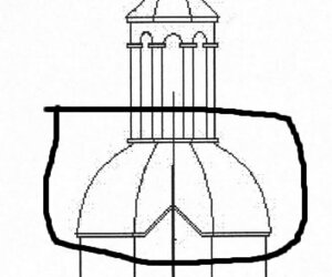

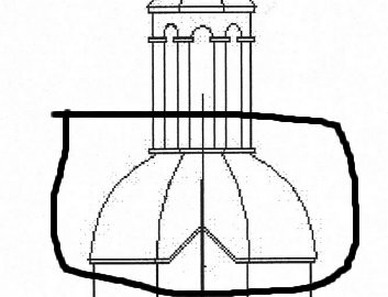

hi leute, kann mir wer helfen? ich brauch für ein model eine achteckige halbkugel, wie erstellt man sowas in c4d ![]()

Hi,
ich könnte mir da schon einige Lösungsmöglichkeiten vorstelln, aber ich weiß im Moment nicht genau, was Du mit achteckiger halbkugel meinst... eine Kugel ist immer rund, meinst Du vielleicht so was wie einen platonischen Körper (Oktaeder etc.)? Oder doch eher so ein Nomadenzelt wie im Anhang?

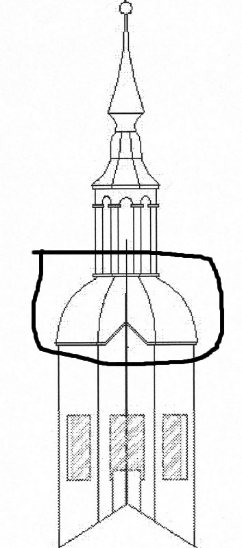

die muss leider trotz der acht ecken rund sein, hab ja schon ne menge probiert, leider krieg ich das teil was es in bryce gibt nich raus, aussehen soll das dann so wie unten der eingekreiste bereich

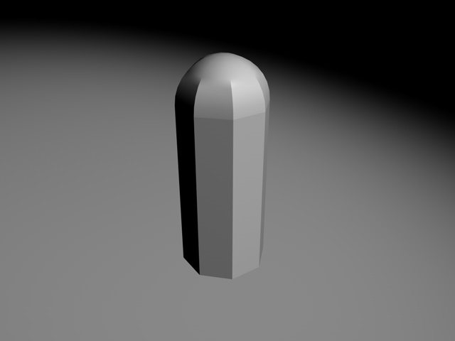

Hi,
alles klar, wie wäre es denn damit...
Ist eine auf 8 Seiten reduzierte und beschnittene Kapsel auf einem 8-Seitigen Zylinder.
Habe auch mal die c4d-Datei angehägt falls es das ist was Du gebrauchen kannst.
greetz
dj
danke
genau das hab ich gesucht!!!

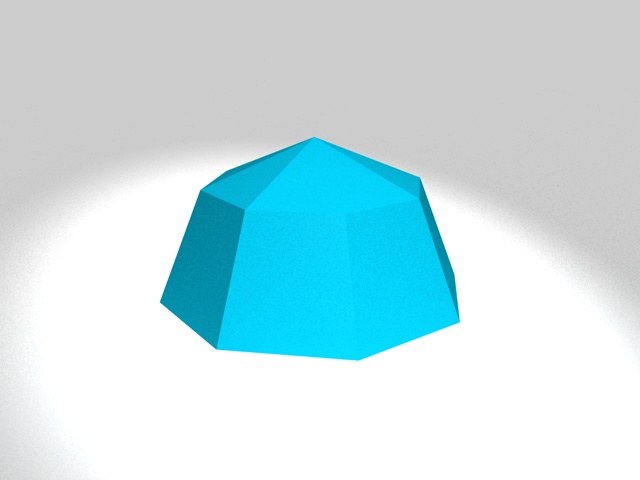

muss ich doch wenigstens mal zeigen, was draus geworden is
is aber noch nicht ganz fertig

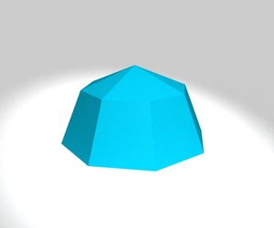

Hallo zusammen.
Ich weiß; DJ hat schon alles geregelt. Trotzdem wollte ich mal wissen wie´s mit Cheetah3d geht und schwupps; 25 sekunden später war ich fertig.
Die Schritte sind:
1. Kugel als Grundkörper wählen, 8 seitige Unterteilung wählen und 90° für HalbKugel.
2. In Polygone umwandeln und die bodenseitigen auswählen und nach unten ziehen - fertig; 214Polys.
Ist das schnell?

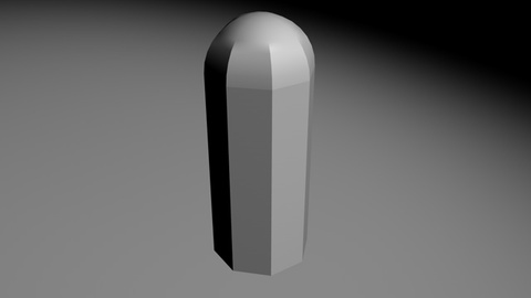

Tja dann hab ich noch was für Dich in c4d:
Da gibts n Grundkörper der heißt "Kapsel". Stellst Du hier "Segmente Umfang" auf 8 und löschst den unteren Teil weg, gehts ganz ohne Bastelei. ![]()
