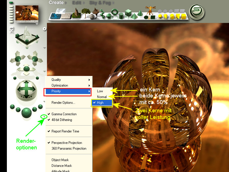

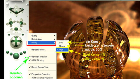

  • Dargain, du hast jetzt mit einem Dual Core gerendert.
    Bei den Dual Cores rendert Bryce 6.1 voreingestellt mit beiden Kernen, wobei die jeweils ca. 50 % Auslastung haben (also insgesamt ca. 100 %)
    Man hat für die Dual Cores in Bryce 6.1 unter den Rendereinstellungen eine zusätzliche Option "Priority". Voreingestellt ist dort "normal", das bedeutet, die 2 Kerne des DualCore rendern mit jeweils ca. 50%. Stellt man auf "high" , dann rendern sie mit jeweils ca. 100% (also jeder Kern mit 100 %, insgesamt 200 %).
    Man merkt dann auch, wenn "high" eingestellt ist, dass das Rendern viel schneller geht... Ich hänge einen Screen ran, wo die Option zu finden ist.
    (Hatte das mal an meinem Laptop getestet und das funktionierte auch so weit.)
    VG Maxime
  • Hi Maxime.
    Danke für die Erläuterung.
    Das habe ich versucht bringt leider nichts: low, normal und high rendern exakt die gleiche Zeit, aber wenn Du in "Optimization" (ein Menupunkt darüber) auf "Agressive" gehst, da geht dann die Post wirklich ab, aber hallo. Das probier mal aus.
