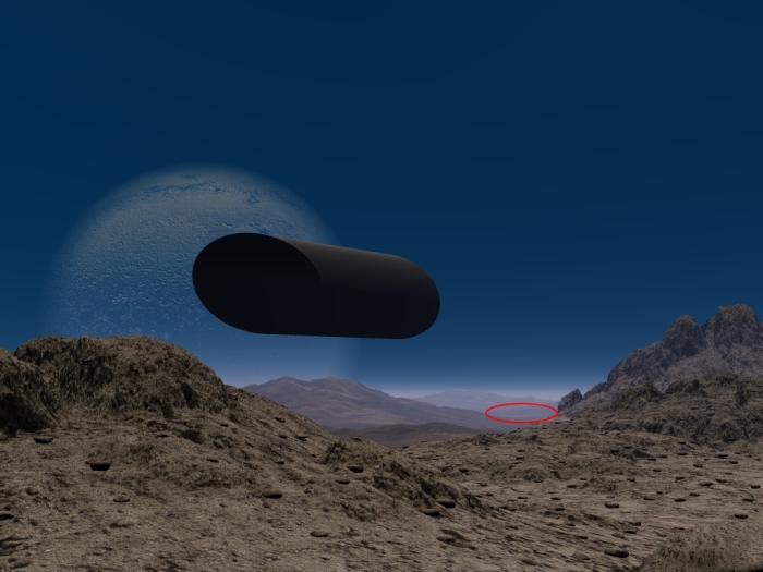

    Hi,
    hier habe ich eine Landschaft im Vordergrund, die mir von der Beschaffenhat und den Texturen ganz gut gelungen ist - und um die ich daher gerne eine richtige Szene bauen würde.
    Letztlich bin ich mir noch nicht sicher, was das mal für eine Landschaft werden soll. Möglicherweise eine Art SciFi-Landschaft. Der Zylinder im zweiten Bild ist provisorisch ein Platzhalter für eines oder mehrere Raumschiffe etc. blabla. Ist nur mal eine Art "Skizze".
    Ich würde dem Bild gerne mehr "Weite" geben - und schaffe es einfach nicht. Bild 1 zeigt die Ausgangsterrains (Kamerawinkel soll auch so bleiben), Bild 2 ist mein bester Versuch, die Illusion von (einer Art) Ferne zu schaffen, aber der Versuch ist mißlungen, finde ich.
    Ich habe dieses Problem mit der Perspektive eigentlich bei allen Bildern dieser Art. Wie schaffe ich es beim vorliegenden Versuch, diese "Weite" besser hinzubekommen?

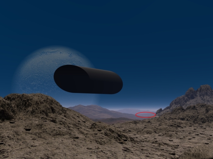

    Die Bergkette im Hintergrund (Bild 2) ist ungefähr eine Trillion Bryceeinheiten von der Kamera entfernt - und trotzdem wirkt die Landschaft nicht wirklich unendlich...
    Was für Tricks kann ich - mal ganz allgemein, nicht nur auf diesen Entwurf bezogen, anwenden, um die Illusion besser rüberzubringen? Ich kriege das einfach nicht auf die Reihe. Damit kämpfe ich schon seit den Anfängen in Bryce und ich habe das noch nie zufriedenstellend gelöst.
    Hoffe, dass ich ein paar gute Tips bekomme. Danke schon mal im voraus. =)

  • Hast du mal versucht noch weitere Terrains, die natürlich größer sein müssen, weiter Hinten so langsam im Dunst verschwinden zu lassen?
    Natürlich wirst du dann noch etwas mit Dunst und Nebel experimentieren müssen, damit sie nicht gleich ganz verschluckt werden.

  • Ja, Wenne, hatte ich schon versucht, war aber auch nicht zufriedenstellend. Bei dem geposteten Versuch ist der Dunst auf 63 eingestellt, Nebel auf 53. Wenn ich noch höher gehe wird, wie Du schon gesagt hast, das ganze zunehmend verschluckt.
    Ich habe noch ein Beispiel gepostet, das ich schnell gerendert habe, in dem ich den Dunst von 63 auf 75 hochgesetzt habe, aber der Effekt ist nicht wirklich besser, oder? Wenn ich noch höher gehe, wird der Hintergrund total undeutlich und der Vordergrund wird in Mitleidenschaft gezogen. Wie schon erwähnt, die hinteren Berge sind wirklich schon ewig weit von der Kamera entfernt...
    Es müßte doch auch möglich sein, diese "Weite" anders hinzubekommen. Wenn ich einen Planeten ohne Atmosphäre draus mache, was eine meiner Ideen ist, muß ich solche Effekt ja ohnehin abstellen, nicht wahr?

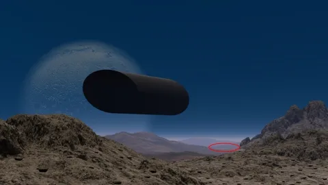

  • Hier ist noch ein Versuch, den Hintergrund zu ändern, um mehr Weite zu bekommen.
    Eins nach dem anderen. =) Momentan kämpfe ich noch mit den perspektivischen Problemen.
    Die Steine habe ich allerdings schon mal etwas abgesenkt. Ist ein guter Tip! Ein paar werde ich noch manuell aussortieren müssen. Gibt's beim Mulitreplizieren einen Trick, die Steine ein Stück in den Boden fallen zu lassen und nicht nur auf den Boden? Das Absenken hat auch nicht bei allen was gebracht. Wird bei der Menge wohl etwas mühsam werden.
    Licht etc. wird sich sowieso noch ändern.
  • Hi Con,
    ein tolles Ausgangsmaterial hast du hier geschaffen!
    Jetzt zu deinem speziellen Problem: Um den Eindruck von Weite zu bekommen, sind Nebel und Dunst schon mal ausgezeichnete Hilfsmittel, aber das alleine ist nur die halbe Miete. Der Knackpunkt ist, das man dem Betrachter eine Perspektive anbietet. Hier auf deinem Ausgangsbild fehlen einem noch jegliche Größenrelationen, man weiß nicht, ob das alles jetzt riesengroß oder doch eher klein ist.
    Die Sache mit dem Fluchtpunkt spielt da auch eine große Rolle (hier bei Wikipedia nachlesen), sehr gut klappt auch, wenn man die seitlichen Bildränder dunkel gestaltet und es zur Mitte des Bildes immer heller werden läßt.
    Ein fast immer todsicheres Mittel ist, wenn man im Hintergrund ein möglichst kleines, aber trotzdem noch gut erkennbares Objekt einfügt, von dem man genau weiß, daß es in Wirklichkeit riesig groß ist. Am geeignetsten sind dafür Gebäude.
    Ich würde hier im Hintergrund ein paar von den Dystopia-Blocks verbauen, gerade groß genug, daß man erkennt, daß es sich um Gebäude handelt.
    Damit hättest du eine Perspektive erschaffen, in der sich der Betrachter zurechtfinden und eine Größenrelation erkennen kann: Häuser ganz klein im Dunst, das bedeutet, sie sind ewig weit entfernt. Und schon hast du den Eindruck von großer Weite geschaffen.

    Nachtrag: Ich sehe jetzt erst, deine letzte Version ist schon sehr gut verwertbar. Wenn du jetzt das von mir rot markierte Terrain noch etwas bebaust, hast du auf deinem Bild Weite ohne Ende!

    Ich schließe mich Yoro an: Der Knackpunkt sind die Größenverhältnisse.
    Die Idee mit Gebäuden ist gut, aber vielleicht willst du keine Häuser in dem Bild...? Dann musst du mit den Terrains experimentieren.
    Das 1. Terrain im Hintergrund ist meiner Meinung nach schon zu groß, deshalb wirkt es nahe. Wenn du das kleiner machst, und noch mehrere kleinere hinzufügst, bekommt man schon eher den Eindruck von Tiefe.

  • Was in deinen Beispielen den Eindruck von Tiefe immer wieder kaputt macht ist der Planet. Der ist einfach viel zu scharf gezeichnet um zu glauben das der sehr weit weg ist. Ich hab mal auf die Schnelle drin rum geschmiert um dir den Effekt zu verdeutlichen.
