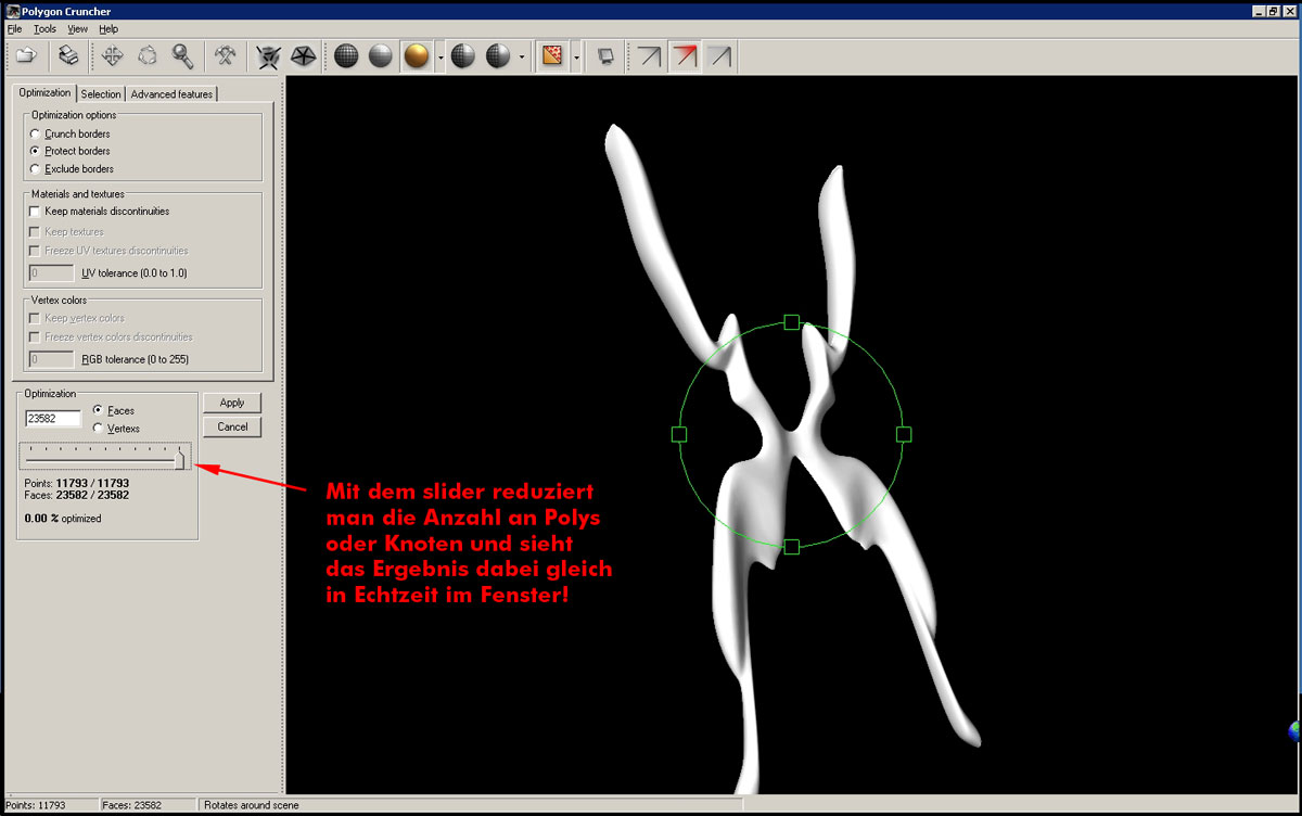

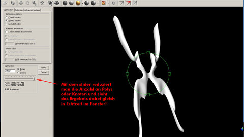

    Was sehr empfehlenswert ist, zwar nicht kostenlos, aber seinen Preis wert:
    Polygon Cruncher
    Ist Bestandteil des "3D Photo Browser" (Standalone Version), hat mir schon oft sehr geholfen. Man muss halt sein Objekt nur exportieren um es abspecken zu können...
