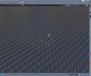

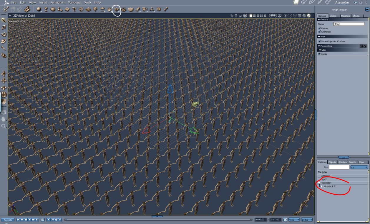

  • Man kann alles in den Replicator werfen auch Lichter Wolken etc...
    Einfach Replicator wählen entweder Surface Replikator, der ist am besten zum verteilen nach Zufallsprinzip oder den Replikator mit dem man Formationen erstellen kann .
    Wenn dann also der Replikator rechts in der Objekt-hirachie ist, einfach das Objekt was man replizieren möchte da hinein ziehen . Dann Doppelklick auf Replikator kommt man in ein weiteres Einstellungmenü wo man dann die Objeckt Anzahl und viele weitere Parameter einstellen kann. Eigentlich sehr einfach.
  • Danke vidi
    mein Bildschirm war eben mit 1000x Vicky gefüllt!

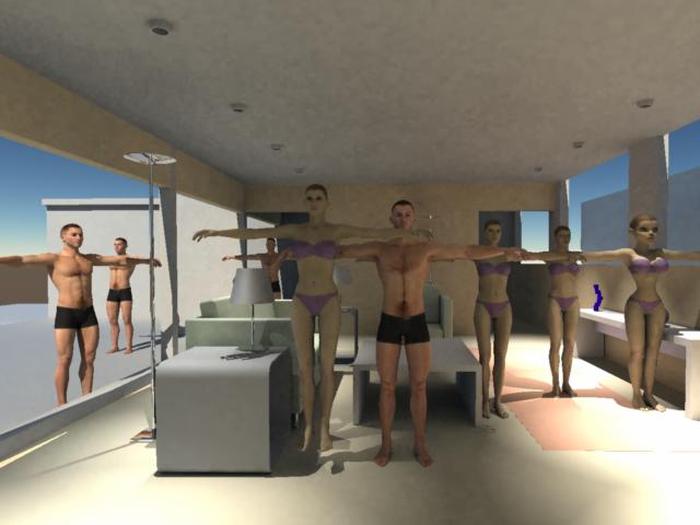

  • Wie lädst du den eigentlich die Figuren in die Szene ? Ich habe gerade mal ausprobiert 4x Michael 4x Vicky und noch die Girl könnte gerado so weitermachen ohne Probleme
