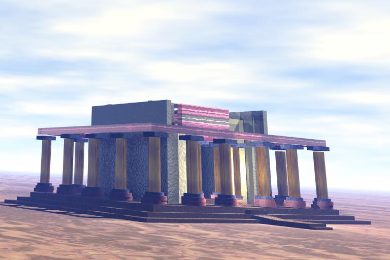

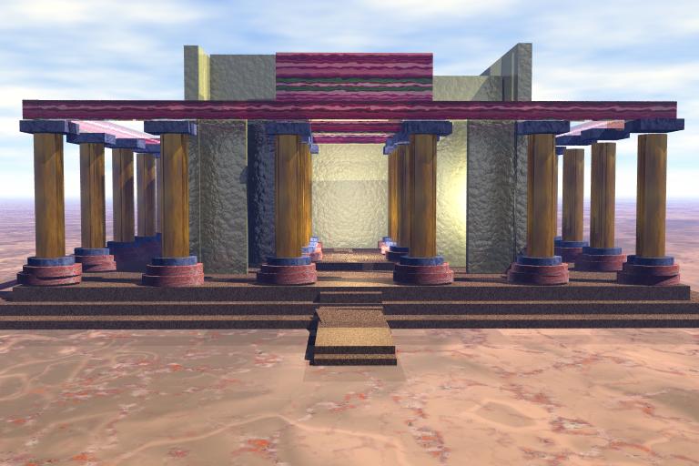

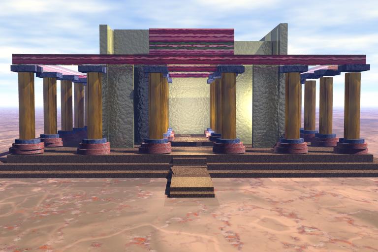

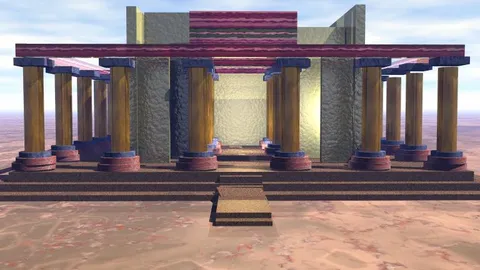

    Keine Ahnung, welcher Teufel mich gestern abend geritten hat. Wahrscheinlich der Wahn, "einfach mal" einen Turm aus Bauklötzchen zu bauen.
    Stattdessen sind die Pferde mit mir durchgegangen und ich habe mich an die Rekonstruktion eines dorischen Tempels gewagt (Propyläen Kunstgeschichte, Band 1, Abb. 267b). Dabei bin ich zwar nicht ganz genau vorgegangen, da der Aphaia-Tempel 12 Säulen auf der Längsseite und 6 Säulen auf der Breitseite hat, aber das Prinzip stimmt.
    Fertig ist er noch lange nicht.
    Was mir aber beim Rendern erst aufgefallen ist: obwohl alle Säulen, Plinthen und Tori Kopien des ersten Exemplars sind, sind sie zu kurz, zu lang oder komplett ineinander verschoben. Infolge sieht mein Tempel aus, als sei der unfähige Architekt aus "Asterix in Ägypten" am Werk gewesen.
    Gibt es vielleicht einen Trick, wie ich solche Überraschungen vermeiden kann ?
    Bin eben schon auf die Idee gekommen, ein Schachbrett in PhotoImpact zu erstellen, das ich als Vorlage auf die oberste Treppenstufe legen und später gegen eine richtige Textur austauschen könnte.
    Außerdem kriege ich die Rampe in der Mitte des Eingangs nicht richtig hin - da benötige ich auch Hilfe.
    Kanneluren, Metopen, Relieffiguren, Dachziegel und Skulpturen für's Dach muß ich auch noch machen. dafür habe ich auch schon ein paar Ideen. Für die Eingangsfront brauche ich noch große Gittertüren.
    Gegebenenfalls baue ich den Tempel auf der Grundlage des Erlernten auch nochmal komplett neu auf.
    Die Lightshow im Inneren dient übrigens einzig dem Zweck, dass man überhaupt etwas erkennen kann.

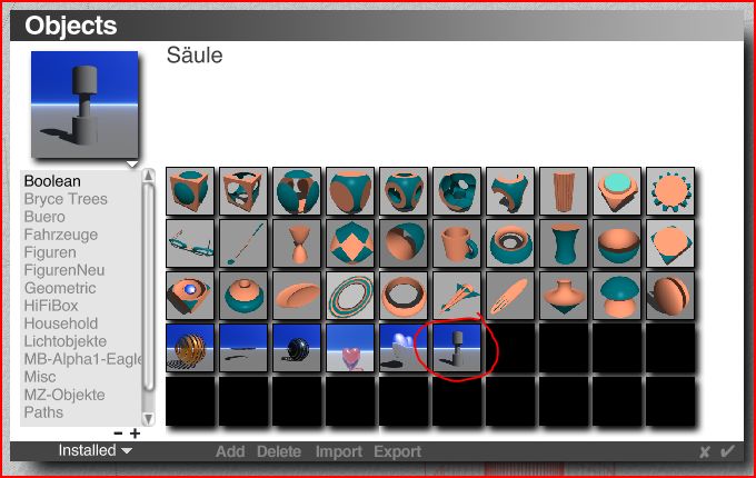

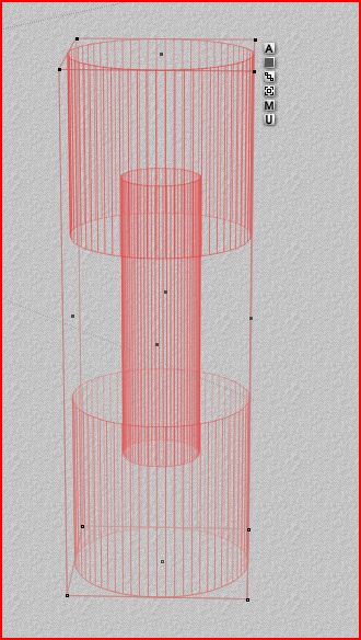

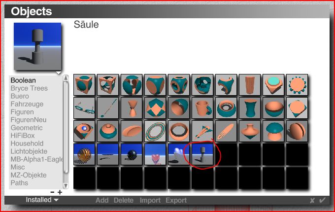

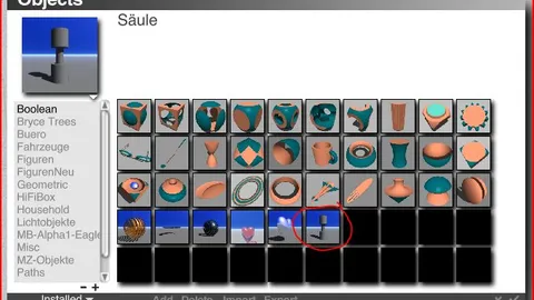

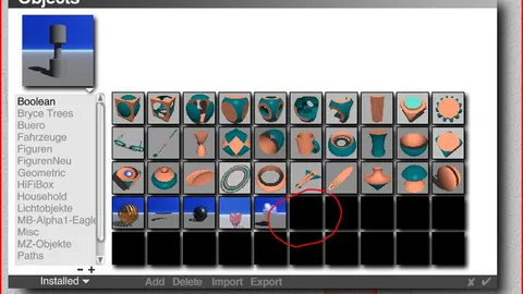

    Bau erst nur eine Säule, zieh einen Rahmen um alle Objekte der Säule und gruppier "G" das Ding, und speicher die in Deiner Bibiliothek.
    Danach kannst Du sie immer wieder einfügen...

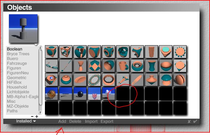

    Was mir auffällt - Du speicherst Deine Figuren unter "Installed" ab ? Ich dachte bisher, das geht nur über "User" ?!

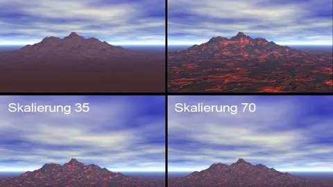

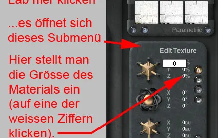

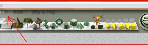

    Die nützlichen Tips sind ja nun schon gegeben worden - ein weiterer fürs korrekte Texturieren bzw. realistischere Materialzuweisung wäre nun:

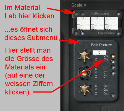

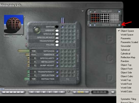

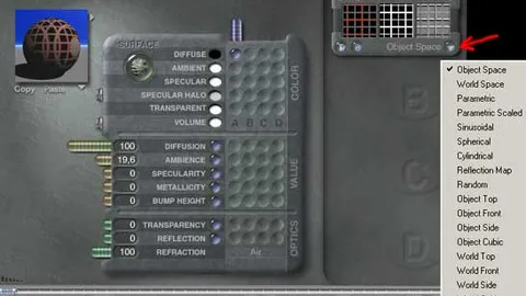

    Für unterschiedliche Objektformen innerhalb einer Objektgruppe mit dem gleichen Material kann es zu einer viel homogeneren Wirkung kommen, wenn die Projektionsparameter adäquat zu den Objekttypen gewählt werden. Zum Beispiel bei einer runden Säule "cylindric", auf einer Kugel "spherical", auf geraden Flächen "cubic" etc. (Screenshot 1). Erstmal jedoch immer mit "parametric" ausprobieren, das passt meistens gut.

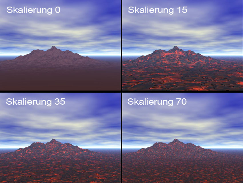

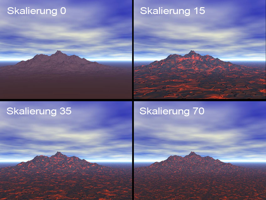

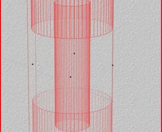

    Fernerhin wird es erforderlich werden, die Materialien auch zu skalieren, da in den unterschiedlichen Projektionsparametern das Material durch diverse Mapping-Algorithmen verzerrt oder grösser / kleiner dargestellt wird. Das kann sehr störend wirken, wenn z.B. die Marmorfläche auf einer Säule eine doppelt so grosse Struktur aufweist wie beim Kapitell oder Sockel. (Screenshot 2 und 3 zeigen Vorgehensweise und Wirkung). Zu beachten ist dabei, dass je höher der eingegebene numerische Wert ist, um so kleiner der Abbildungsmasstab des Materials wird...
