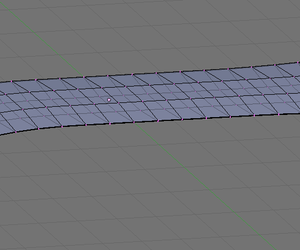

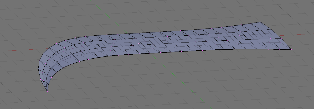

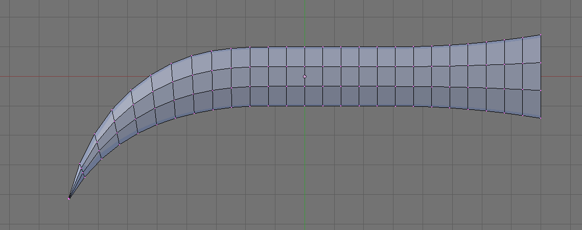

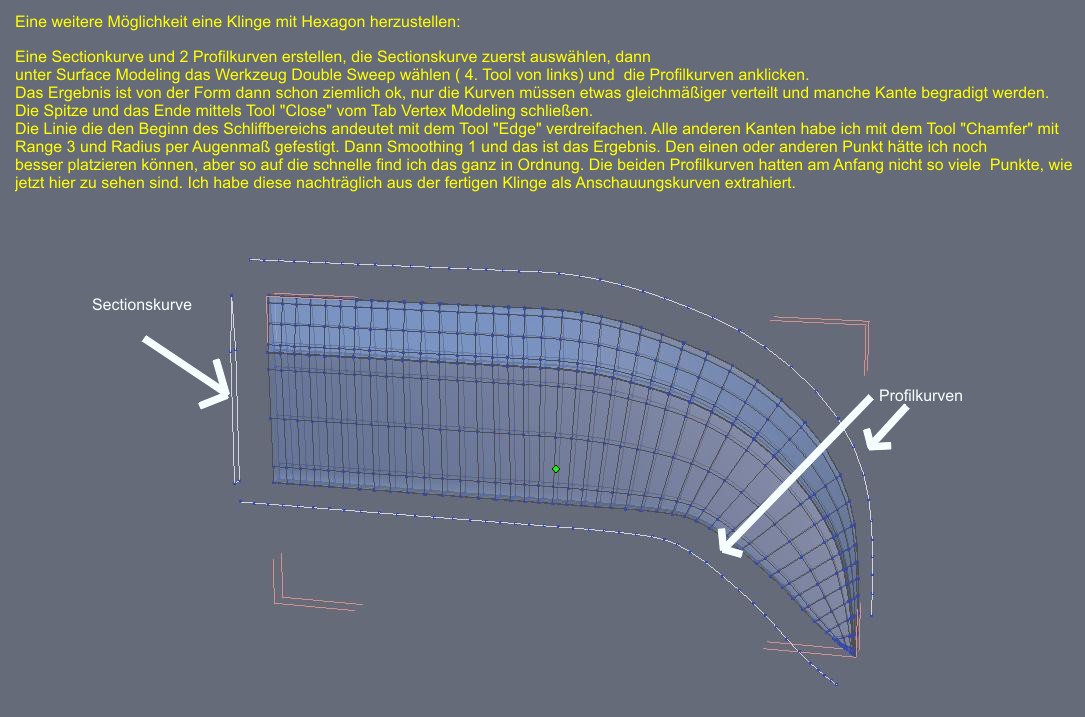

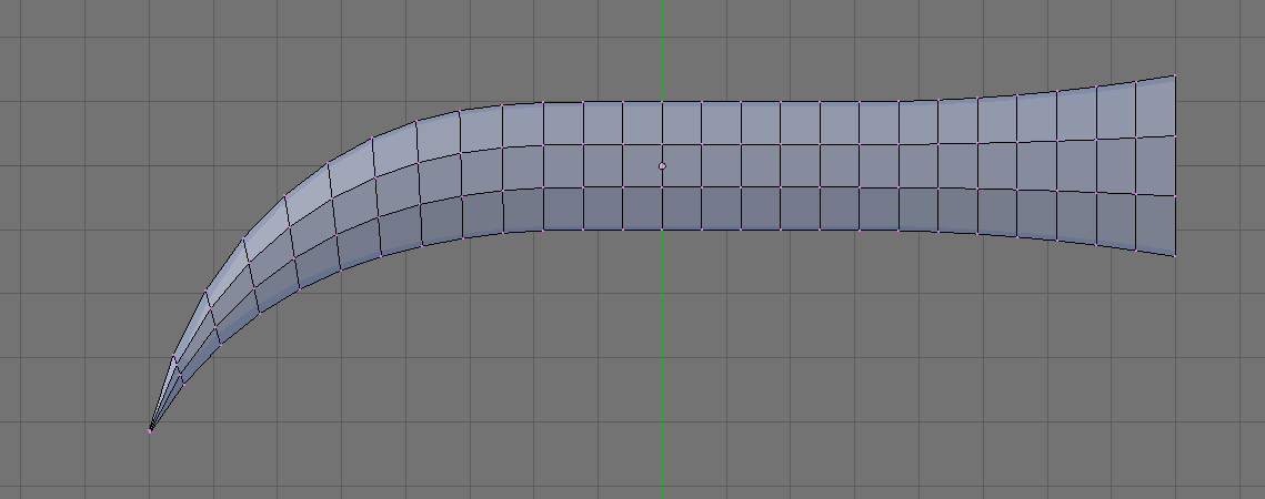

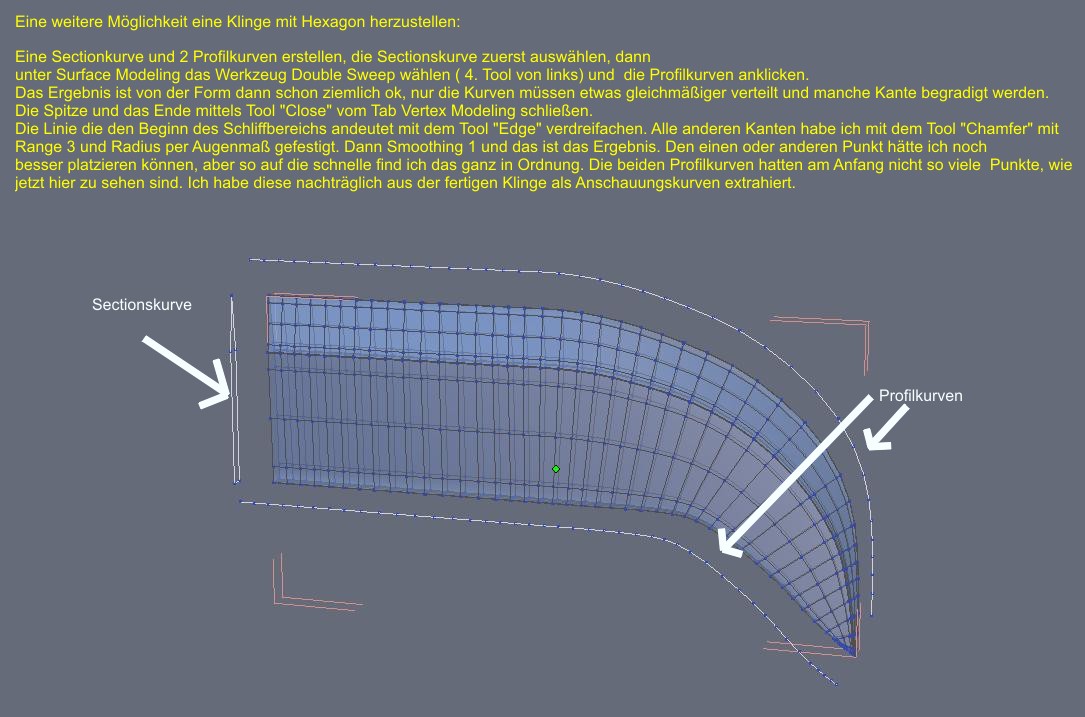

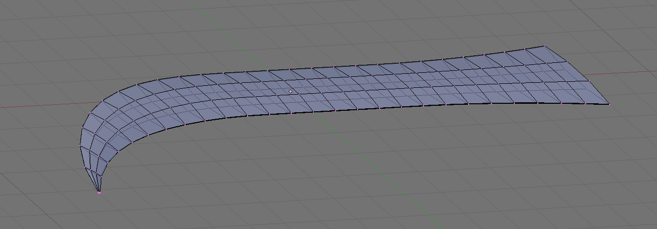

  • Hi Dreadorc1
    Das sieht doch schon mal gut aus.
    Um die Klinge zu Biegen braucht sie mehr Unterteilungen.
    Da ich kein Hexagon habe, kann ich Dir nur grundsätzliche Hinweise geben, aber vielleicht helfen die die zwei angehangenen Bilder weiter...
    Als Fan der Boxmodelling-Methode würd ich mit einem langgezogenen, flachgedrückten Würfel anfangen. Unterteilungen einfügen und die Form festlegen, dann smoothen.
