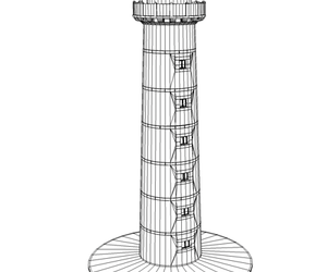

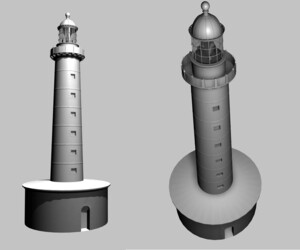

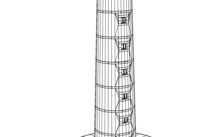

    Hallo!
    Vielleicht hat sich ja der eine oder andere gefragt: was macht eigentlich der uli so?
    Ja, und ich baue gerade an einem Leuchtturm herum. Wollte schon immer mal einen modellieren.
    Meine Vorlage ist "Point de Saint Mathieu, Brittany, France". da gibt es natürlich nicht nur den Turm, auch eine
    Ruine. Aber ob ich die auch baue, weiß ich noch nicht. Erstmal den Turm. Er ist ja noch nicht fertig,
    Fentser, der Eingang, Treppen, Antennen u.s.w.
    LG, Uli

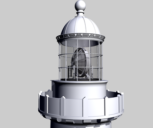

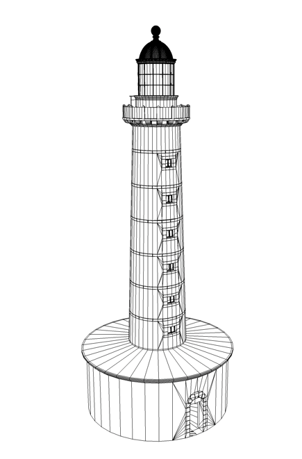

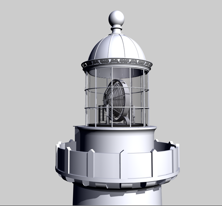

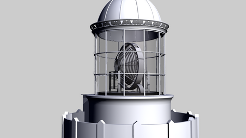

  • Hallo!
    Hier schnell die Lampe das Wire. hab so weit es geht versucht alles aus einem Stück zu modellieren.
    Das Dach und die Kuppel sind jeweils zwei Objekte und natürlich das Licht. bei diesem Projekt ist mir wieder
    aufgefallen, wie wichtig es ist, zu überprüfen, ob das Live-selektions Werkzeug auf "nur sichtbare Objekte",
    oder nicht, eingestellt ist.
    :wacko:
    LG, Uli
  • Sieht wirklich cool aus! Schönes Modell, sauber modelliert.
    Ich kann nur zustimmen, es ist verdammt wichtig zu wissen, ob man gerade "nur sichtbare" auswählt oder nicht. Das gleiche gilt für die Frage, ob Backface Culling gerade ein- oder ausgeschaltet ist. Damit habe ich mir anfangs des öfteren ganze Modelle versaut. Ich habe auf die harte Art glernt, auf solche Sachen zu achten. :D
    Das ehrt Dich, ist eine gute Übung und bildet den Charakter, aber oft ist es nicht wirklich nötig und macht Dinge komplizierter als es sein muß oder resultiert in mehr Polys als man braucht. Man kann sich viel Arbeit sparen, wenn man in der Hinsicht nicht allzu pingelig ist und praktisch denkt. Ich habe zwar momentan keine Links parat, aber wenn Du Dir gelegentlich mal die Mühe machst, nach Werken/WIPs von Rochr zu suchen (bei CGTalk oder Renderosity, zum Beispiel), wirst Du ziemlich überrascht sein, wie der seine Sachen "zusammenstöpselt" und wie gut seine Modelle gerendert aussehen, obwohl viel Geometrie nur ineinandergesteckt ist.
    Was hast Du für eine C4D-Version? Falls AR vorhanden, könntest Du mal versuchen, Deine WIP-Render mit dem physical Sky und/oder GI und Ambient Occlusion oder mit HDRI zu rendern. Ist nicht viel Aufwand, sieht aber beeindruckender aus.

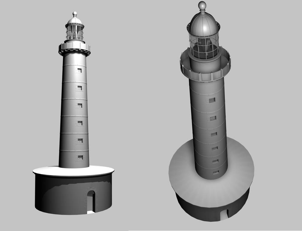

  • Hallo!
    Vielen Dank für euer Lob! Der Turm bekommet natürlich auch Textur, da freue ich mich schon drauf.
    Aber da müssen noch ein paar Fenster rein u.s.w. Wenn man es richtig nehmen würde, könnte man daraus ein Großprojekt machen,
    da der Leuchtturm nicht das einzige Gebäude da ist. Hänge mal ein Bild dran.
    contrafibbularities:
    Das beruhigt mich sehr. Ich über lege bei der Arbeit immer, ob dieser Schritt gerade so richtig war, oder ob man das hätte anders modellieren müssen.
    ist vielleicht nicht nötig sich so viele Gedanken zu machen. ich habe Cinema 4d 10. Welche Einstellungen nimmst du, wenn du deine Modelle mit
    physical Sky und/oder GI u.s.w renderst. Gibst du dann ein Material dazu mit Ambient Occlusion?
    Lg, Uli
