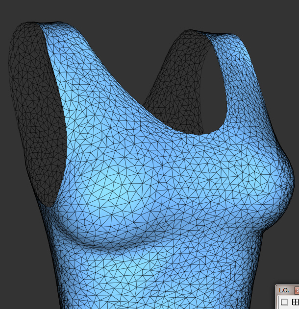

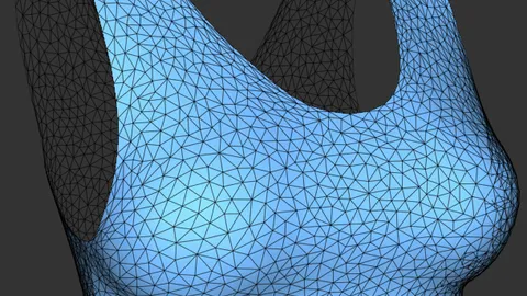

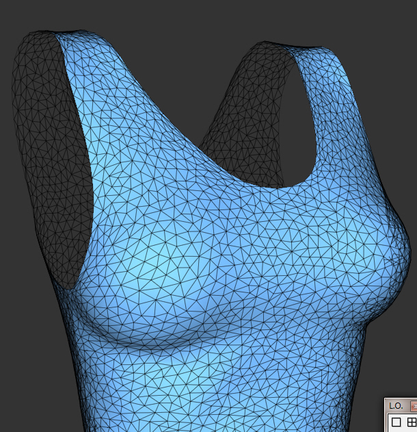

    Frage an Esha: Meshes Rauten oder 4eck ??
    Delauney-Subdivision. Also trianguliert in einem völlig irren Muster.
    Aber angeblich arbeiten sie an einer Quad-Ausgabe, nur wie lange das dauern wird, weiß keiner. Sie müssen dazu den Simulator umprogrammieren.

    Es geht darum, wie das Mesh aufgebaut ist, also die Geometrie des Kleides selbst.
    Wie du im Screenshot siehst, ist es ein völlig irres Muster ;)
    Normalerweise sind es gleichmäßig angeordnete Quadrate oder Rechtecke.
    Ich hab mir sagen lassen, dass dieses Muster Delauney-Subdivision heißt und für Faltenwürfe besonders gut geeignet ist. Poser und DS mögen das aber nicht so gern, und für conforming Kleidung ist das ein Alptraum beim Gruppieren.
    Die Programmierer wissen das inzwischen und überlegen sich, wie sie das nun auf Quadrate umrechnen können ;)
