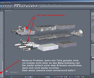

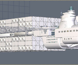

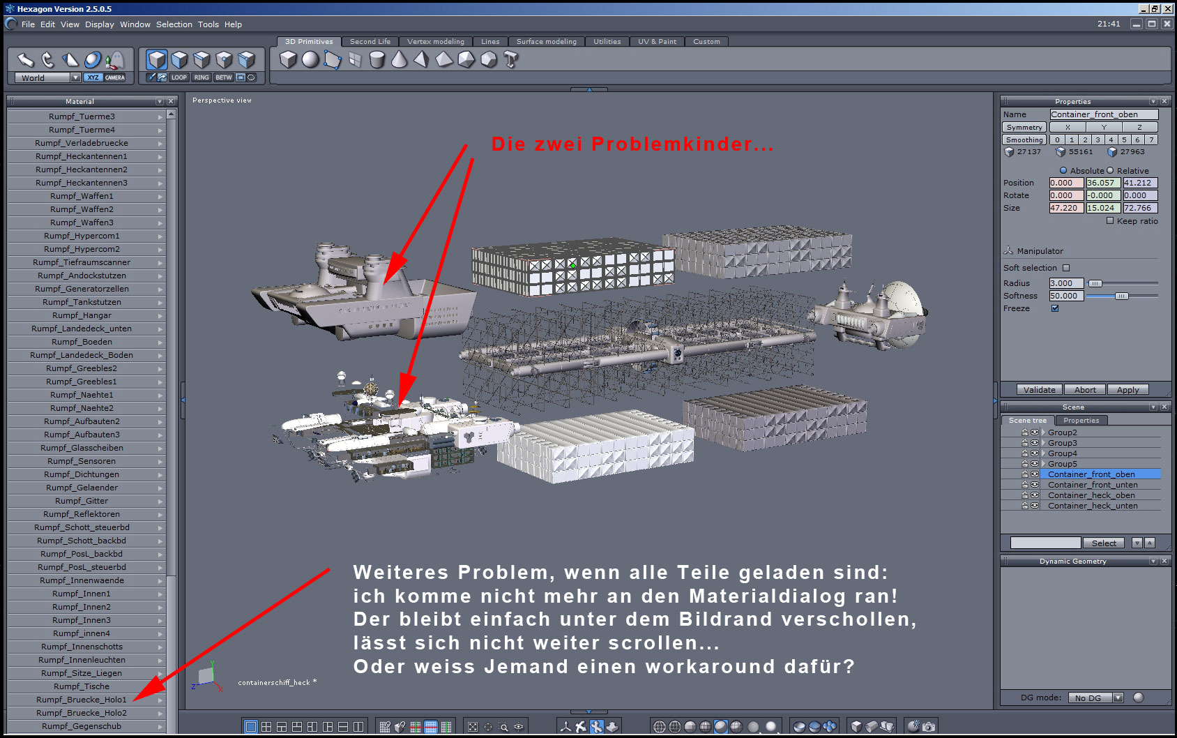

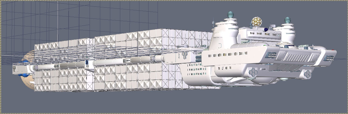

    Falls das Alles jetzt zu abstrus klingt, hab ich mal zwei Bilder angehängt, die verdeutlichen, worum es geht. Das ist jetzt beim screenshot -damit es nicht so lange dauert- die untexturierte Version. Jede Baugruppe hat eine Map von 4096 x 4096 px, bei den Containerblöcken ist z.B. die Beschriftung jedes einzelnen Containers deutlich lesbar (weil ich das Teil später animieren möchte, und dabei soll es u.A. dicht an der Kamera vorbei fliegen...)
    Nur beim Vorderteil reichte eine Map dafür nicht aus und bei der Verwendung noch grösserer Maps kackt Hexagon komplett ab. :P
    Jetzt muss ich es eh in Vue oder Carrara fertig stellen, damit ich es einmal sauber komplett als .obj habe (weiss der Düwel, ob das so klappt - für die Animation reicht der Arbeitsspeicher und vor Allem die Prozessorleistung meines derzeitigen Rechners inkl. seiner Netzwerkbrüder da wohl sowieso nicht mehr aus).
    Ooooh mein Gott, was für ein Gerät. Du bist ja vom wilden Affen gebissen :D . Zu dem Dilemma mit der Materialliste hab' ich keine Lösung, da ich noch nie soviele Materialien hatte.
    Wahnsinnsteil :thumbup: !
