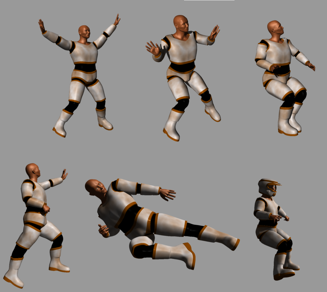

    zum Thema "wieviel Polygone für ein Gesicht" ...mmmh hab' ich mir ehrlich gesagt noch keine Gedanken dazu gemacht.
    Mein Charakter Melrom siehe Dateianhang hat insgesamt 11018 Faces = Polygone. Zumindest sagt mir das Hexagon.
    Hier mal ein Kopfmodelling im Schnelldurchlauf:
    Head-Modeling
    1 Face = 1 Polygon. Es werden nur dann mehr Polygone beim Export, wenn man in Hexagon Dynamische Geometrie angewandt hat und diese vor dem Export noch nicht validiert wurde.
