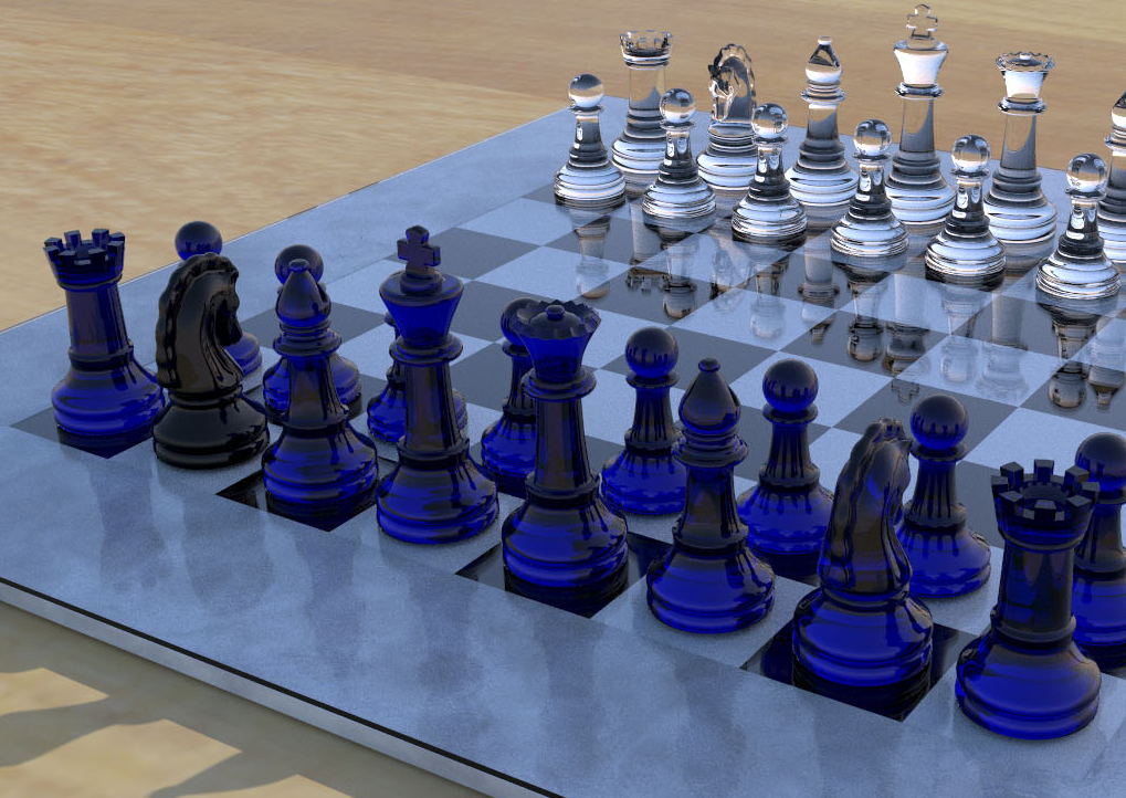

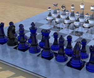

    Idealfall ist der Idealfall wie ihn jemand im Forum von Preta3d gepostet hat:
    http://preta3d.com/forum/troub…s-for-chess-figurs/#p3840

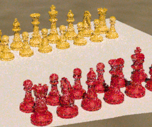

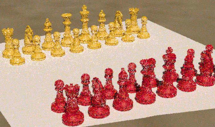

    Schach1.png ist das was bei mir raus kommt.
    Ich möchte gern die Figuren rot und gelb, aber mehr durchsichtig.
    Das Schachbrett - v.a. die schwarzen Teile - verschwinden völlig.

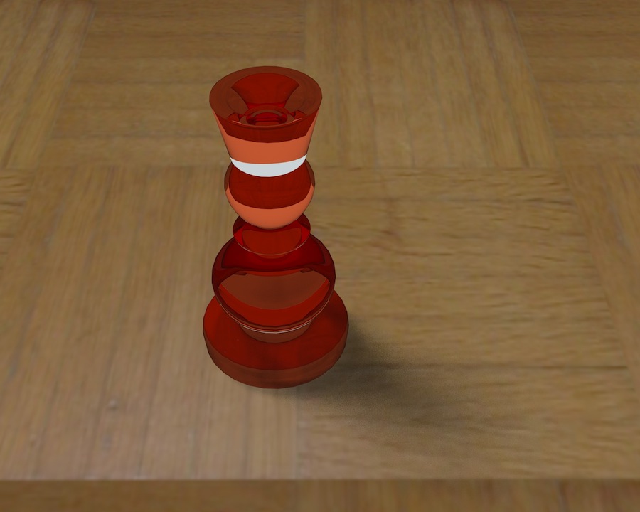

  • Arbeitest Du mit Alphakanal für die Transparenz? Dann müsste man mal nachsehen, ob das Schwarz der Felder davon betroffen ist (schwarz = 100% Transparenz im normalen Alpha, in einigen Progs lässt sich das invertieren, so dass weiss den Transparenzkanal bildet.)
    Ich kenne Reality jetzt noch nicht gut genug um konkret nen Tip dazu abzugeben. Wenn aber schwarz als Alpha und schwarz als diffuse Kanal zusammen behandelt werden sollten, wär klar dass die schwarzen Felder unsichtbar werden.
    Der Rest lässt sich glaub ich besser mit der Beleuchtung und specular fein justieren...

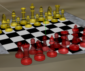

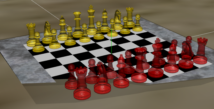

  • Na . ich denke doch es geht hier um Standard-Shader. Dazu muss man allerdings wissen wie sich so ein glasartiges Material aufbaut.
    Das hier ist ein ziemlich primitiver Versuch ein rotes, transluzentes Material nachzubasteln.
    Warum der Schatten nicht rötlich wird kann ich nicht sagen - sollte er aber.
