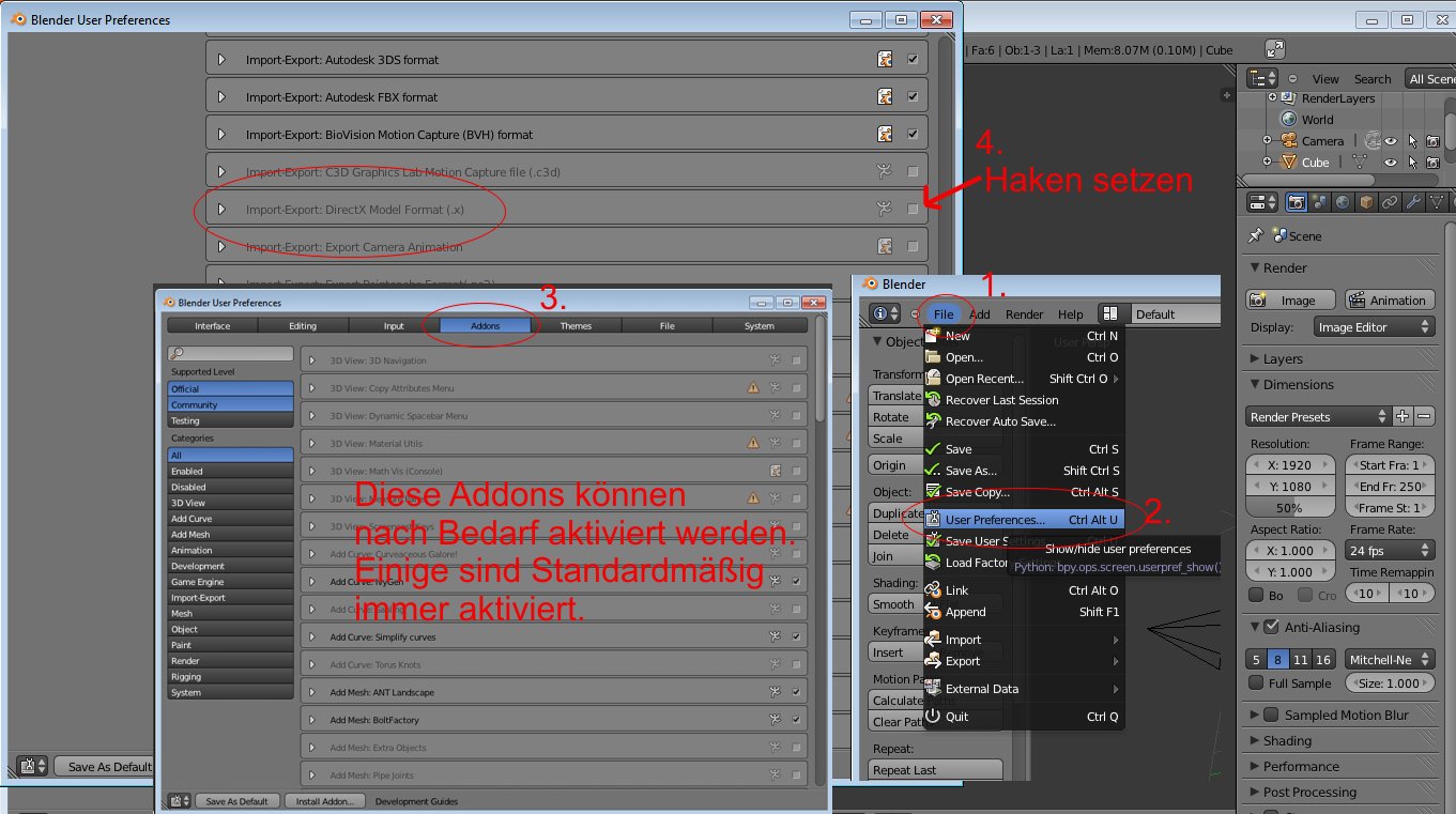

    Hi vidi,
    ich bin jetzt zwar kein Blenderspezialist, aber in der Addonliste von Blender ist ein Export-Import Addon dabei, dass das x-Format unterstützt. Es muss
    allerdings erst akitiviert werden. Siehe Screenshot-Montage:
    ...und welche Macken das Ding hat, weiß nun auch nicht, aber stoNe oder Tiles können Dir da bestimmt weiterhelfen dann.
