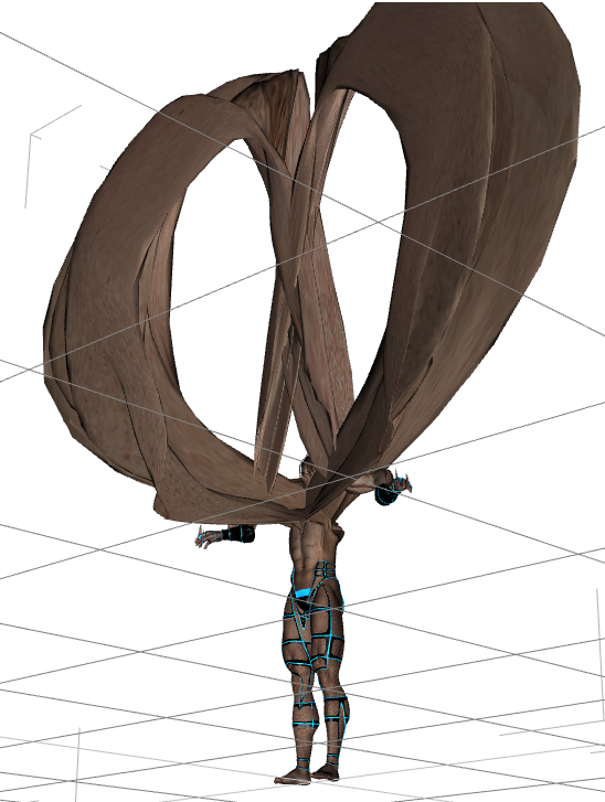

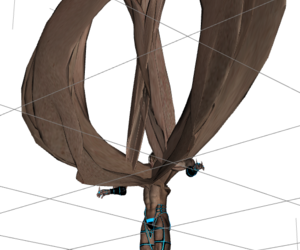

    Da leider der externe Render mit 3delight nicht mehr funktioniert weil a) Version alt = abgelaufen und b) Version neu = nur für Maya und sehr eingeschränkt für DAZ nicht mehr gehen kann ich im Moment so gut wie gar nix mehr machen.
    Hab keinen Bock in DS4.5 stundenlange Arbeit nochmal machen zu müssen. Ist schon die 3. oder 4. Version dieses Models oben.

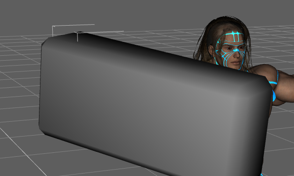

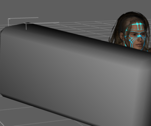

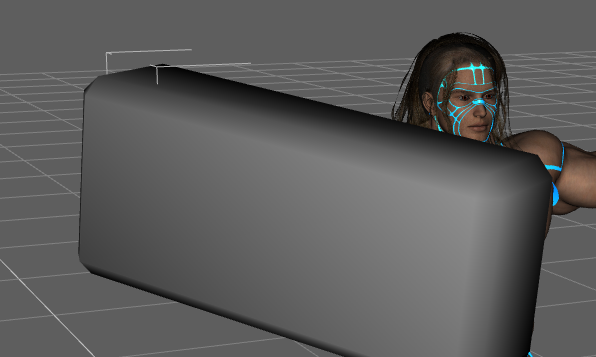

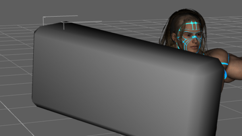

  • Eigentlich ist dieser Kasten ein Zeichen dafür das DAZ Studio ein Teil nicht laden konnte, das passiert mir wenn ich Scenen mit anderen austausche und einige Teile der Scene nicht installiert habe.
    Hast Du was an Deiner Runtime geändert?
    So buggy finde ich die 4.5er eigentlich nicht, sie läuft genauso gut (oder schlecht - wobei ich tatsächlich keine ernsthaften Probleme mit DS4 habe) wie die 4.0er Version. Ich nutze hier die 4.5er als Hauptprogramm, nur wenn ich spezielle Plugins (Reality, GenX) mal benötige starte ich die 4.0er
    Was sagt das Log-File nachdem Du diese Scene geladen hast?

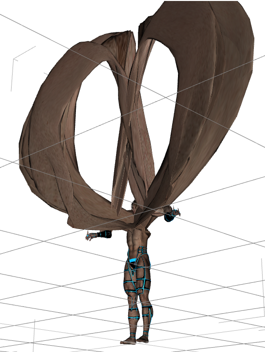

  • hallo sedor,
    danke für den Hilfeversuch, aber ...

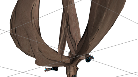

    wie du aus der angehängten Grafik ersehen kannst war das nicht der einzige Fehler.
    ich hab dann nicht mehr die .49 sondern die vorherige Version wieder installiert - auch weil Leute im Facebook-Forum da ebenfalls Probleme damit hatten.
    Ich hab mein Model jetzt 3-4 mal neu gemacht und jedes Mal ist ein anderer Fehler aufgetreten.

  • Wieso läßt sich das Logfile nicht aufrufen? Help->Troubleshooting->View Log File - das ist ein ganz normales Textfile... Ggfs. schaust Du halt nicht über DAZ Studio rein, sondern öffnest es direkt von der HD.
    Diesen Fehler kenne ich nur davon wenn jemand auf Genesis z.B. Posen der Generation 3/Generation 4-Figuren angewendet hat, ist aber eigentlich behoben.
