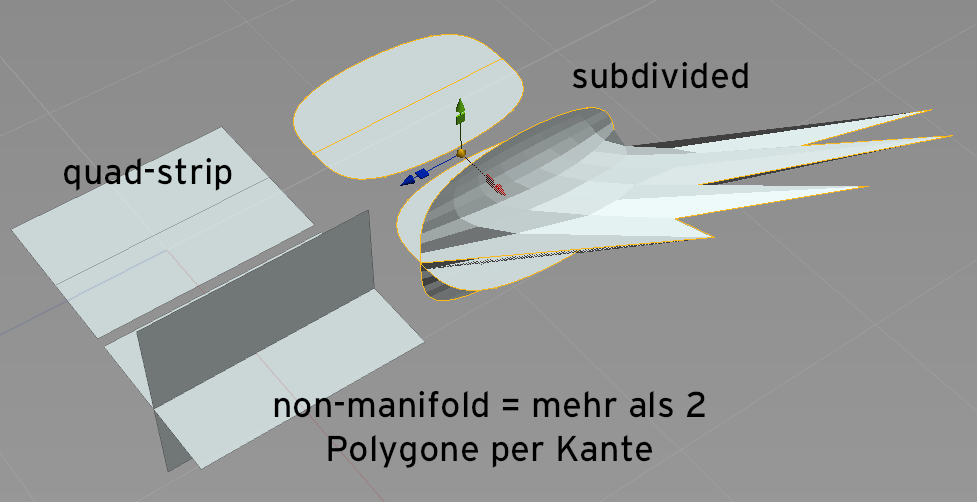

Eigentlich sind non-manifolds die Stellen wo sich mehr als 2 Polygone eine Kante teilen und dann lustige "Spikes" beim subdividen erzeugen. ![]()
Dargain
Ah... das heißt, wenn ich z.B. eine Wand habe, aus der an einer Stelle eine Fläche rechtwinklig rausschaut, kriege ich "not manifold". Kapiert. Danke!
