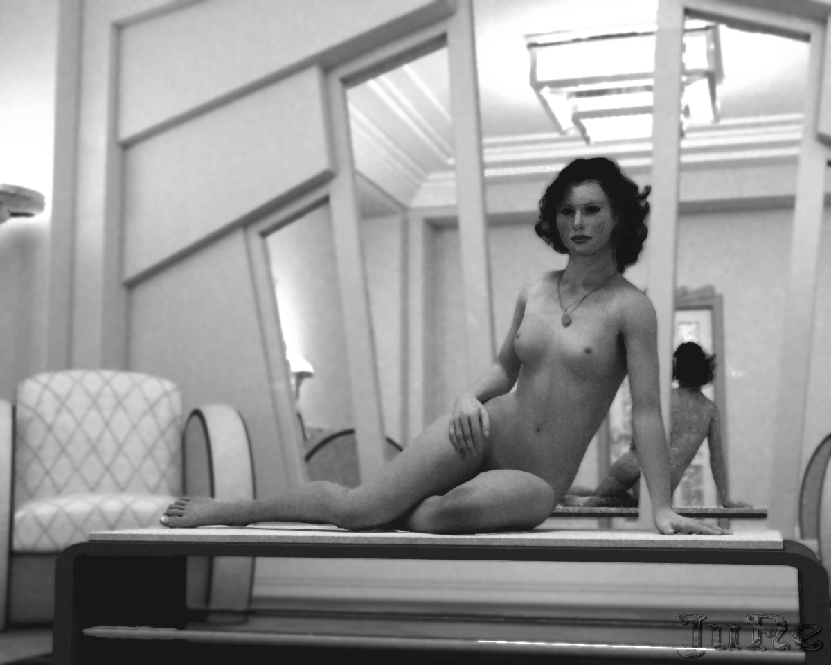

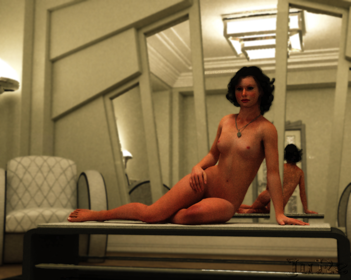

Das hier ist ein WIP für Luxrender. Eigentlich wollte ich nur mal ein Haar und eine Klamotte ausprobieren, die sich aber irgendwie verdünnisiert hat.
Ich musste leider ziemlich nachbessern; es hat 2:30 Stunden etwa gerendert und leider noch sehr viele Artefakte. Ich habe es mal in Graustufen und im Farbrender angehängt. Meinungen?
Bild an sich gefällt mir gut nur um etwas mehr Samples wirst Du nicht herumkommen. Dieses Rauschen entsteht unter anderem dann, wenn der Kamerabounce von einem Glossymaterial auf ein Diffusmaterial springt und dabei die reflektierte Lichtmenge von dem Glossymaterial mit der reflektierten Lichtmenge des Diffusmaterials addiert und da entstehen dann gerne Werte größer als 1. Ich weiß ja nicht ob der Luxrender eine Einstellungsmöglichkeit für Clamping hat. Clamping verhindert das diese Lichtwerte eine bestimmte Größe überschreiten. Allerdings verliert man dadurch manchmal auch Effekte die eigentlich nicht verschwinden sollen.

Damit meinte ich eigentlich, dass Du Lux länger rendern lassen sollst. Ein Pathtraycer wird ja nie fertig mit dem Rendern, sondern der berechnet das Bild immer weiter bis man der Meinung ist.....so jetzt sieht es gut aus und nun halte ich das Ding an.

Aha Dieses Art-Deco Zimmer wird ja immer öfter als Spiegelraum gebraucht. Bei drei Meshlights als Lichtquellen sind 2,5 Stunden nix. Hast Du die als einzelne Lichter seperiert oder laufen die in Lux auf einem Regler? Haut hier auf "Matte" setzen kann viel Renderzeit sparen. Dann nach ca. einer Renderstunde die Figur mit dem Refine Brush einschmieren wird wieder ein bis zwei Stündchen bringen ... trotzdem rechne ich hier noch mit 8 Stunden
@t-techniker & rogerobb: ich wollte eine "natürliche" Lichtumgebung, d.h. es sind alle Lampen an - 5 Meshlights. Der nächste Render läuft jetzt seit 10:45 Stunden (472 Samples) und ich werd ihn einfach die Nacht weiterrendern lassen *gääähn*. Es gibt bei Luxus auch ein Material für Haut, das sollte ich ggf. mal ausprobieren.
@lichtfaenger: die Unschärfe ist per GIMP hinzugefügt, sonst wäre es noch VIEL pixliger gewesen.
@old_det: an physikalischen Renderengines? Nope. Ist Lus die einzige mit Schnittstelle zu DS.
Es gibt bei Luxrender vermutlich noch zig andere Möglichkeiten für irgendwas ich kenn sie nur noch nicht. Da ist ein Noise-Reduction-Tab, aber das beherrsche ich noch nicht wirklich. Ist ein ziemliches Trial-and-Error-Rendern, bisher jedenfalls.

Gefällt mir schon viel besser. Hab mir erlaubt mal zu bearbeiten: - Bild 1 in Fotoladen mit Kanalmixer monochrome und dann über die Gradationskurve zum High Key gerechnet. Wenns Dir nicht gefällt, scheiss es einfach weg -bzw sags und ich lösch das Bild.
Ich hab gar keine Probleme damit, wenn du sowas machst, kann ich ja nur von lernen. Aber ich muss gestehen, mein Graustufen-Bild gefällt mir selbst besser, weil mehr "sichtbar" bleibt. Die Dame auf deinem Bild "verschwindet" fast im Hintergrund.

Vorne ist es besser, aber das Spiegelbild (die "Heckansicht") rauscht wie der Wald.
Das Noise reduction tab ist, glaube ich "zerstörungsfrei", d.h. Du kannst damit rumprobieren ohne Deinen Render zu unterbrechen. Aber die Rechenzeiten sind ja unglaublich lang.
Danke euch! vidiot: ich hab mal versucht, damit rumzuspielen, aber das wurde an einigen Stellen viel zu verwaschen, wenn es an anderen dann erst halbwegs ok war. Keine Ahnung, woran es liegt, ob am Spiegel oder was. Aber es ist schon viel, VIEL besser als das, was im ersten Render war - da war allein auf dem Rücken der Dame so viel Rauschen wie jetzt im ganzen Render. Deshalb hab ich ja so viel rumgepinselt. In den letzten Bildern ist bis auf die Tonwertkorretur, den Rahmen und die Logos nichts in Gimp geschehen.
