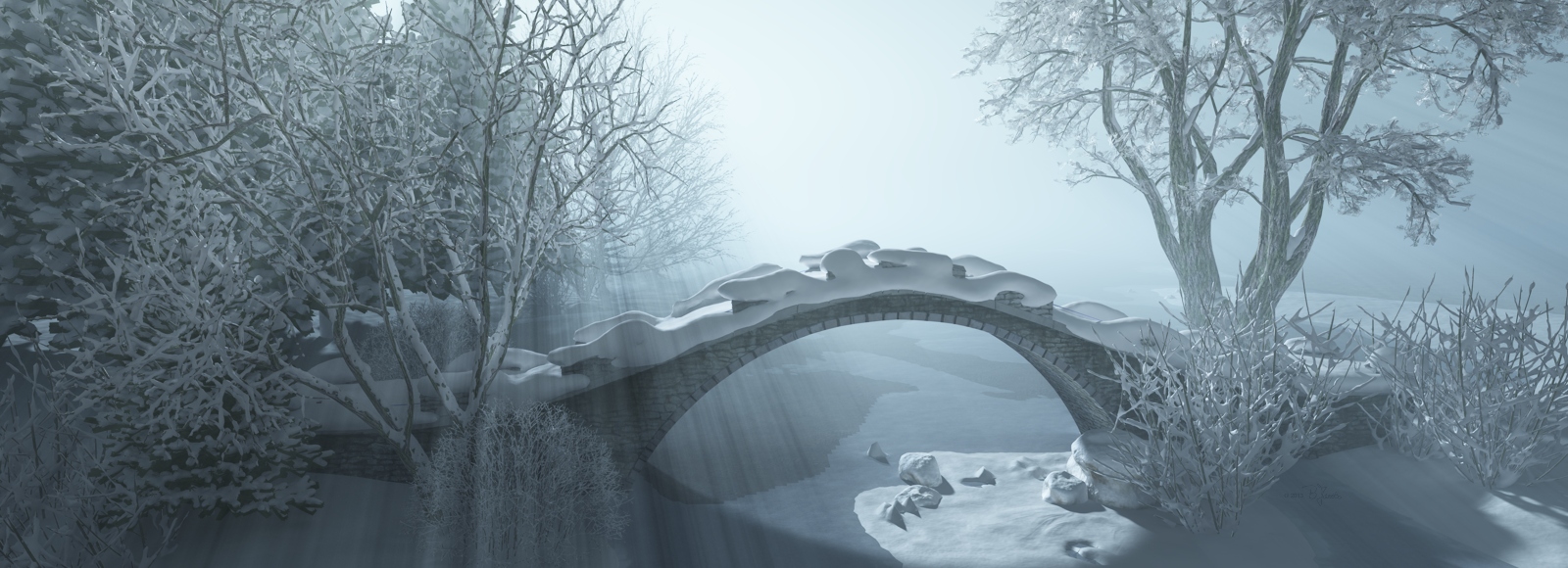

    hab mal eine neue erweiterte Technik für Schnee auf Objekten ausprobiert auf der Brücke (die Byzantinische BRücke von George Krallis, erhältlich bei ddcreations.eu):
    Ecosystem aus Schneespheren aufgemalt, metageblobbt, als obj exportiert, in Sculptris geglättet und aufgepumpt, wieder als object exportiert nach Vue reingeladen und auf die Brücke gesetzt. Hört sich umständlich an, hat aber den Vorteil, dass es gut aussieht und deutlich weniger Polygone hat als der [lexicon]Metablob[/lexicon] an sich, zu gut Deutsch: rendert schneller
    Bäumchen und Gebüsch sind übrigens von Evermotion - mal als bundle günstig geschossen (lohnt sich echt für die Winterteile!) und das Wassermaterial is aus dem Winter mini pack von Gill Brooks von C3D ebenfalls ein absolutes Muss für Winterbilderfans. Die Atmo ist eine abgewandelte basierend auf dem letztjährigen Weihnachtsgeschenk winter.atm von Drea Horvath.

    Was bedeutet das in Kurzform? Nehme ich die Brücke und beule sie nach oben hin schneemässig aus?
    Gibt es hier jemanden, der in beiden Welten zuhause ist und mir sagen kann, ob es sich lohnt, CARRARA überhaupt zu starten, um mermaids Arbeit nachzueifern?

    Du müsstest in Carrara eine Sphäre und/oder ein paar Metaballs per Replikatorfunktion (entspricht etwa einem Ecosystem in Vue, letzteres ist jedoch hierfür wahrscheinlich besser geeignet) vervielfachen, so dass die "Schneekugeln" dann verschiedene Cluster ergeben. Nur wird dann wahrscheinlich schon der Knackpunkt kommen. Ich weiss jetzt nicht ob sich die Metaballs beim Export als ein einzelnes .obj verschmelzen oder einzelne Objekte bleiben. Letzteres wäre blöd...

    Klaus wenn ich doch nur Ahnung von carrara hätte...lol... in Vue ist das eben so, dass man - wie Space schon sagte - mit einem Pinsel lauter kleine, sich überschneidende und stapelnde Kugeln von oben auf die Brücke pinselt, diese vielen Kugeln kann man dann zu Objekten umwandeln und dann mit der Metablobfunktion, die eben leider Vue singulär ist, zusammenbacken. Damit entstehen ein einziges grosses Objekt mit halbwegs geschliffenen Übergängen, was allerdings eine gewaltige Polygonanzahl hat und zuweilen auch noch einige Ecken und Kanten. Daher die Erweiterung und der Umweg mit Sculptris, da kann man den Mesh glätten und polieren und reduzieren. Hab Dir das mal angehängt in 3 Bildern wie das geht und was es macht.
    Der, grosse Vorteil dieser Technik ist die Reduktion des Meshes in Sculptris: Die gleiche Szene hat dann anstelle von 3,7 Millionen Polygonen nur noch 1.7 Millionen Polygone und das beschleunigt das Rendern enorm :)
  • Ja, Sculptris kann sehr gut die Anzahl der Meshes verkleinern.
    [lexicon]Metaballs[/lexicon] sind mir auch geläufig. Die verschmelzen natürlich nur in CARRARAS METABALL-Werkraum.
    Mit einem Pinsel kann man die auch malen (mit der +-Funktion).
    Man müsste also in CARRARA nur das Vorschaufenster ordentlich vergrößern, um dann direkt die Ergebnisse des Gestaltens im METABALL-Werkraum auf dem Assemble-Objekt zu sehen.

    Resourcen-schonender wäre es vielleicht, einige verschiedene Schneeflatschen herzustellen, diese zu dublizieren (kein Arbeitsspeicher) und dann nach Bedarf zu verteilen. Aber ich fürchte, das ergibt mermaids erstes Bild. Da könnte man nur nachträglich in Photoshop mit dem Flutschefinger die Übergänge abglätten.

  • Klaus: Ja, im Großen und Ganzen. [lexicon]Metaballs[/lexicon] lassen sich ja prima für organische Formen her nehmen und man hat eine gute Kontrolle über das Endergebnis, wenngleich es schon in eine üble Hin-und-her-Schubserei ausarten kann. Je nachdem, wie detailliert die Flatschen werden sollen...
